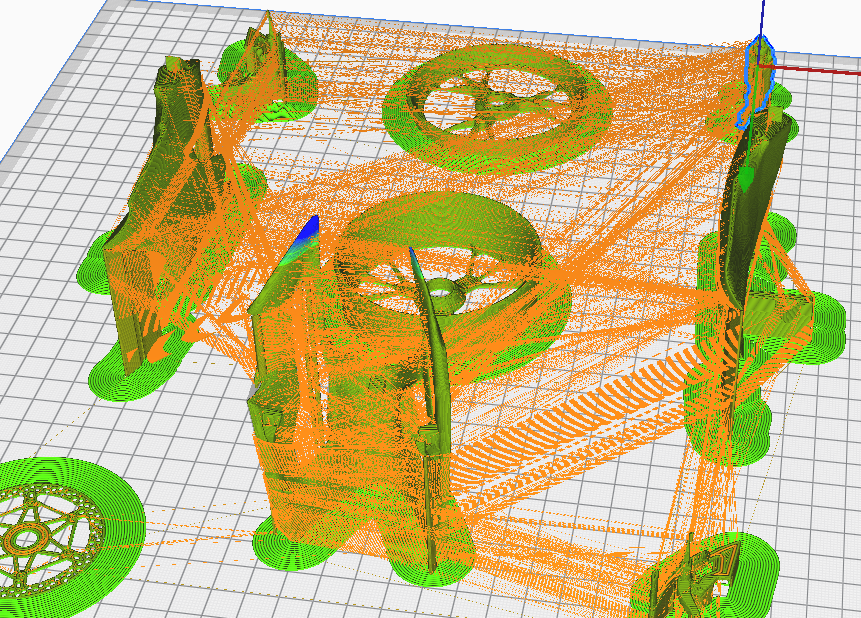

Дорогие печатники! Помогите советом, уже 3й день голову ломаю над проблемой уменьшения лишних перемещений и уменьшения времени печати нескольких моделей сразу.
Имеется принтер с достаточно большой оластью печати (flyingbear tornado 2), и чтоб эта площадь использовалась рационально, печатаю по несколько моделек за раз. Печать ведется не по отдельности каждая моделька, (последовательная печать), а сразу все на один слой.
НО есть одно но, принтер делает очень много ненужных перемещений, т.е.он печатает сначала все поддержки всех моделек, а потом едет печатать заполнение и стенки и так от одной модельки к другой.
Хотелось бы как-нибудь сделать так, чтобы он печатал все части слоя одной модельки, а затем приступал к другой.
