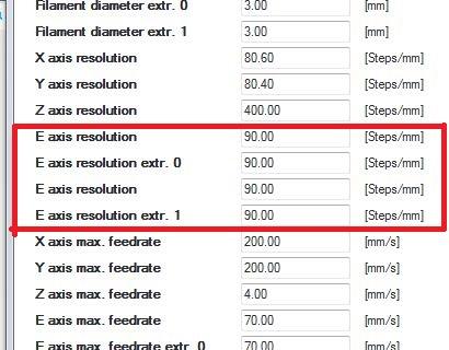

Ребята всем добрый вечер. Я новичек в 3д печати и тем более в настройках принтера и слайсера, но постепенно учусь в процессе. У меня принтер Sapphire PRO. Первым делом я посмотрел внимательно видео уроки Дмитрия Соркина и Сергея Ирбиса, ну и для начала решил установить связь с ноутбуком и принтера через USB кабель, т.к. блока WiFi на принтере нет. Хотел сделать калибровку подачи филамента в репитер хост, так как у меня экстудер подавал нить на заданное расстояние с большим отклонением. Опираясь на видео уроки Д. Соркина в меню репитера зна чение меняется только в одном поле E axis resolution, других полей нет! А вот у меня в репитере высветилось два поля - E axis resolution и E axis resolution extr. 0 - для первого екструдера и для второго я так понял E axis resolution и E axis resolution extr. 1. Незаморачиваясь я втавил новое значение шага во всех четырех полях, и в итоге получил вот что... у принтера на экране управления в подменю экструзия есть три скорости подачи прутка, так вот на первой скорости ( самой маленькой ) он подает нить 169мм (задаю 250мм) , а вот на 2й и 3й 248мм (задаю 250мм) Помогите пожалуйста разобраться где подвох - может что я делаю неправильно?
