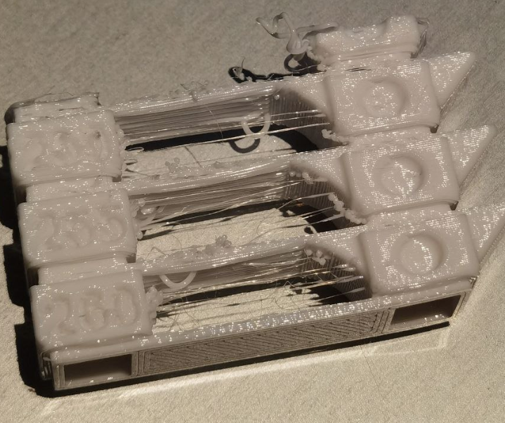

Всем, добрый день.
На принтере боуден (пока) titan + e3dv6
Было:
- Стальное горло со сквозным отверстием под трубку (trianglelab)
- Латунное сопло 0.4 (trianglelab)
Печаталось нормально - petg fdplast 350 градусов, откат стоял 5 мм/c при скорости отката 30
Случилось:
- Титановое цельнометаллическое горло (trianglelab)
- Стальное закаленное сопло 0.4 (trianglelab)
Не могу настроить нормальную печать petg
Делал:
- Собрал экструдер 3 раза на горячую (нагрел, вкрутил сопло до упора, отпустил на оборот, вкрутил горло, поджал сопло)
- Калибровка пид

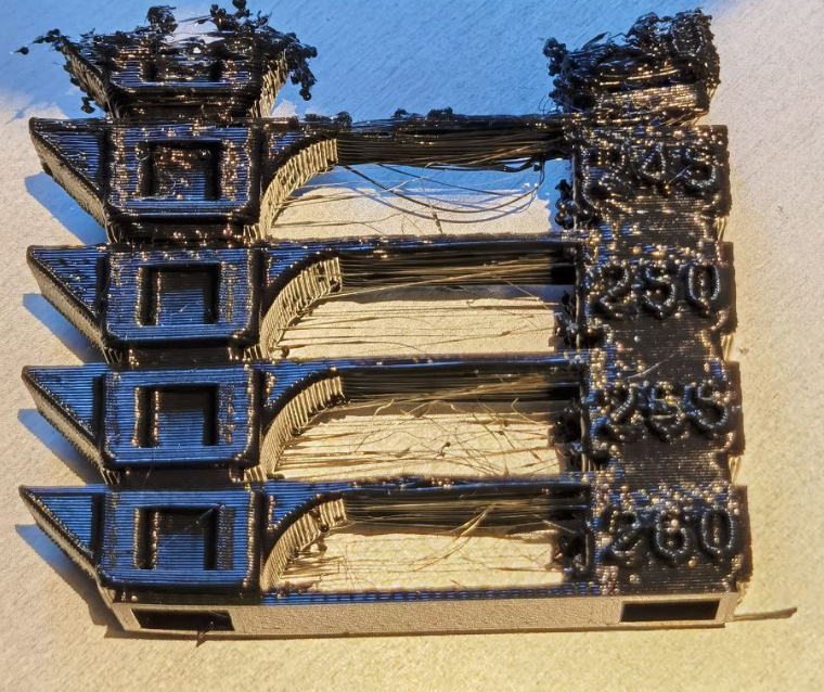

- Печать температурной башни, вот тут проблема. Печатаю от 260 до 240 с шагом в 5 мм. Ретратк ставил 0 (черный пластик), ставил 5 (фотка не сохранилась). Советовали поставить 0.3 (белый пластик). Температурная башенка при этом выглядит крайне удручающе. Самое лучшее температура это 260.

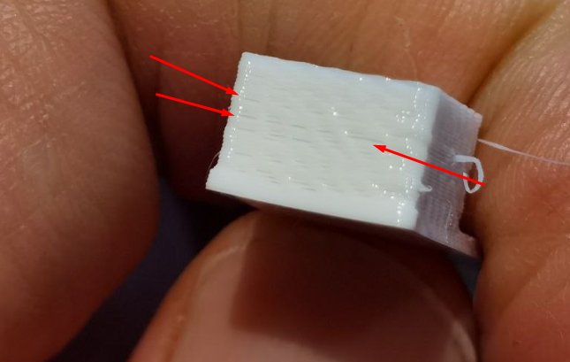

- Пробовал на 260 калибровать ретракты тоже дичь какая-то получается, то сопли, то дырки.
Короче что я не так делаю? Может знает кто то алгоритм как сделать правильно?
Очередность тестов, примерные значения при этом. Например если первый тест это температура то какой ретракт +- правильно поставить и т.д.
