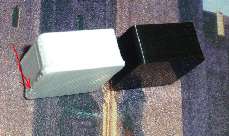

Добрый день.
Принтер H-Bot. Самосбор.
Купил PLA Rec и почти всю катушку отпечатал. Качество вроде ничего (меня устраивало).
Решил перейти на ABS. Купил белый Greg. И уже пол катушки не могу добиться качества подобного PLA.
Проблема в сминании слоев недалеко от стола.Белый ABS. Черный PLA. Нормального фотика нет. Это лучшее, что получилось.
Параметры печати:
Сопло: 210С
Стол: 100С
Скорость:40-60
Сопло:0,4
Высота слоя:0,2
Высота первого слоя:0,2 (пробовал 0,3)
Толщина первого слоя :150%
Низ/верх:0,8мм
Стенки 0,8мм
По наблюдениям низ толщиной 0,8мм печатает равномерно, а вот следующие слои начинает мять. Если там заполнение, то его начинает размазывать по всему слою. Оно застывает разными бугорками и при следующем слое уже сопло подскакивает на этих буграх. Потом через несколько слоев все приходит в норму.
Но этот дефект сильно мешает. Он портит все тонкие детали (например шарнирную змейку не распечатаешь, все шарниры на уровне замятия слоев превращаются в месево).
Игрался с температурой. При увеличении пластик текет на свесах. Игрался скоростями.
Flow экструдера уменьшил до 87. Не помогает.
Зазор выставляю листом A4 (чуть больше, чуть меньше. Уже по всякому пробовал.)
Пластик Greg вроде по отзывам ничего.
Куда капать?
