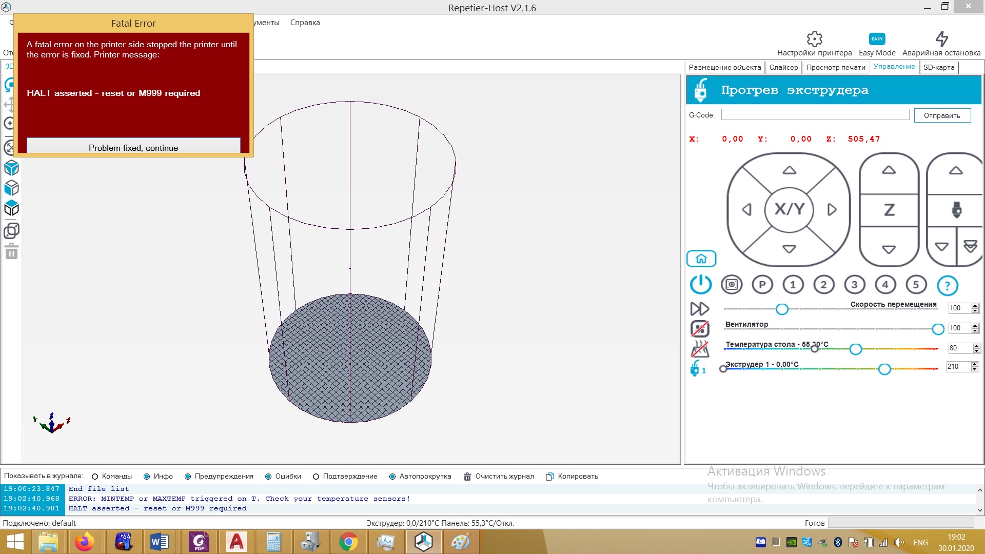

Принтер Tevo little monster перестал работать нагрев экструдера. При попытке напечатать с флешки нагревает стол до заданной температуры, далее запускает нагрев экструдера и мгновенно падает в ошибку (голова свободно опускается на стол). В Repetier host показывает температуру экструдера 0, при запуске предварительного нагрева падает в ошибку. В комплекте принтера был запасной датчик, при его подключении ситуация не меняется, показывает 0. Внешне вся проводка целая. В чем может быть проблема? Заранее спасибо.

Скотч был как озарение. Я дума...
Классно вышло. Со скотчем реше...
С права от окружности виден де...
