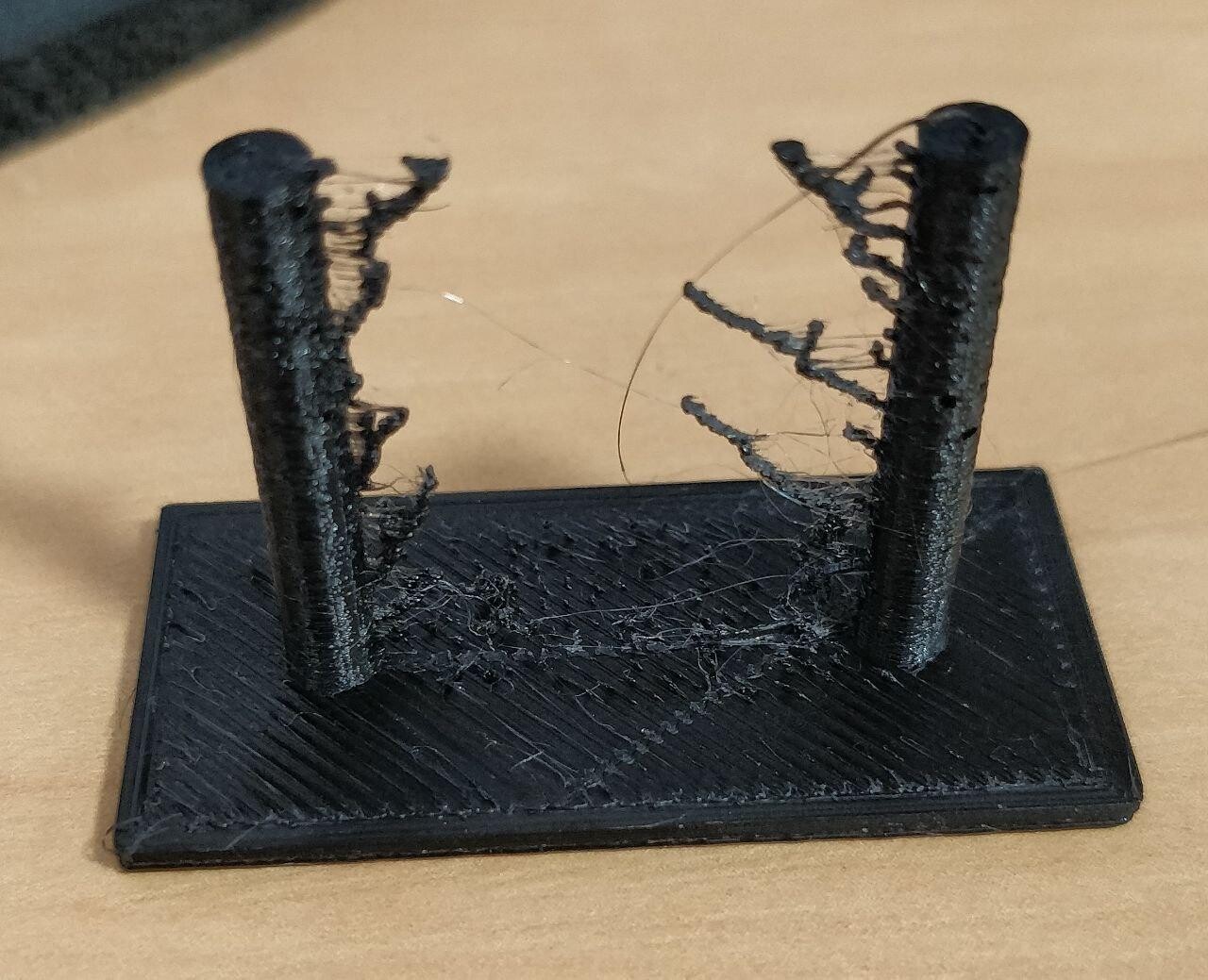

Всем доброго времени суток,
Купил принтер Kingroon KP3. До покупки смотрел обзоры и апгрейды, поэтому примерно знал что меня ожидает. Пришел принтер, я откалибровал стол, откалибровал шаги по осям, распечатал обдув, установил турбину. Как в начале так и сейчас получаю много соплей при печати. Здесь пересмотрел много постов про эту проблему.
Пробовал пластики: PLA и PETG
Менял температуру: для PETG от 215 до 255, для PLA от 185 до 225
Менял величину ретракта: от 2 до 12 мм
Менял скорость ретракта: от 15 до 45 мм/с
Включал coasting.
Итог один и тот же. цельные модели печатает отлично с обдувом, но сопли как были так и остаются. Кто может подсказать как с этим бороться и что еще можно попробовать?
