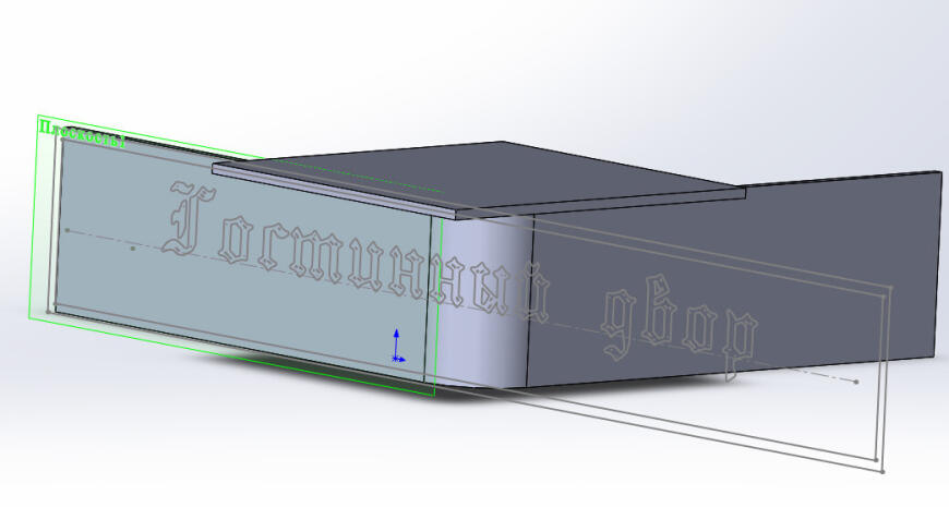

SolidWorks нанесение изображения на изогнутой плоскости
Пытаюсь пернести надпись на загнутую поверхность. Инструмент "ПЕРЕНОС" почему то работает только на текущую поверхность и загнутый переход. Ту поверхность, что загнута под 90 градусов отказывается переносить в список поверхностей для переноса рисунка. Что не так? Или как сделать можно по другому?
