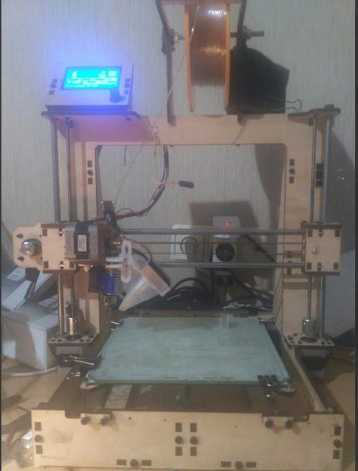

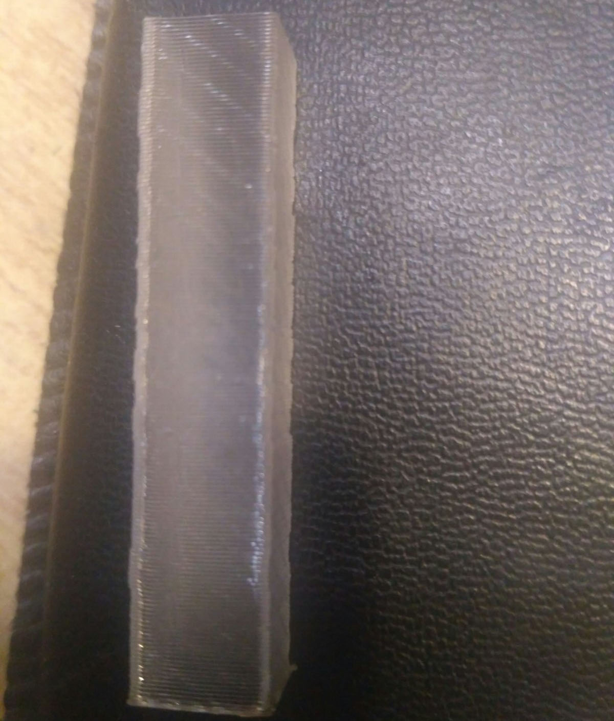

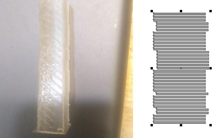

Слои при печати смещаются одиночно, или пачками только по оси Х. По Y - гладенько. Расположение смещений по всей высоте случайное, т.е. нет повторяемости при повторных печатях.Смещение на одинаковое расстояние. Принтер: Prusa i3На фото - столбик 10х10х50мм, стенка в один слой.
Что уже предпринимал и не помогло:- Натянул все гаки крепления конструкций и моторов- Затянул гайки на шкивах и муфтах- Натянул ремни- Pаменил гайки на шпильках (ось Z) (со временем стерлась резьба)- Поменял местами моторы оси Х и Z- Поменял местами драйвера моторов Х и Y- Зафиксировал термоклеем направляющие по всем осям, чтобы исключить люфты- Натягивал резинку между радиатором каретки экструдера и неподвижной гирей на столе, чтобы они были подпружинены, и исключить люфт каретки и люфт екструдера относительно каретки- Натягивал резинку также и для столика, чтобы исключить его люфт- Печатал модель в разных точках стола- Делал нарезку Slic3r, PrusaSlicer, Cura

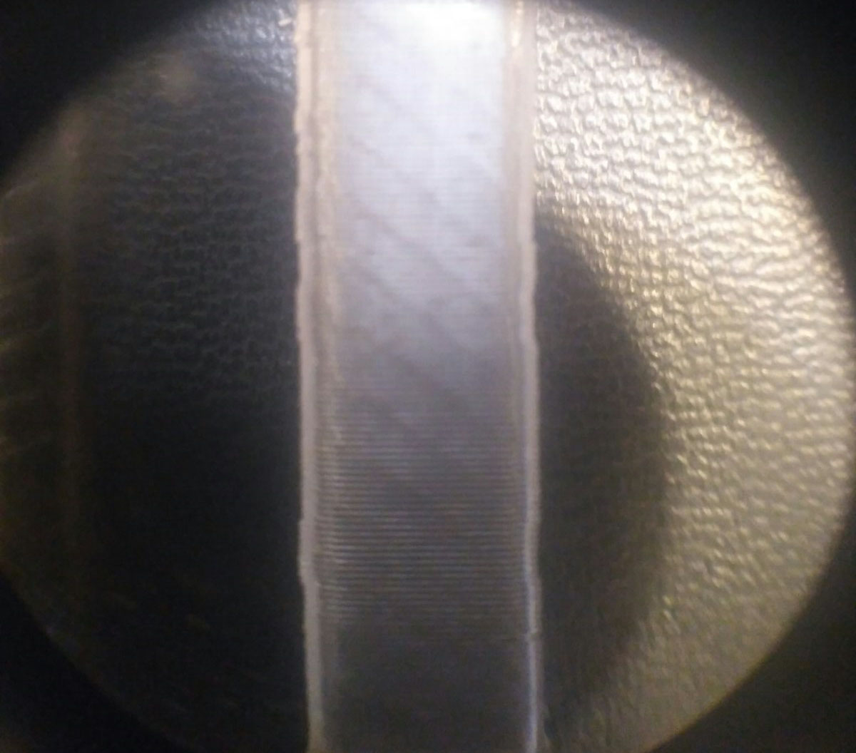

В дополнение к вопросу, может кто знает также причину диагональных дефектов (видно на фото). Они очень мальнькие и на ощупь не заметны, но портят внешний вид.
