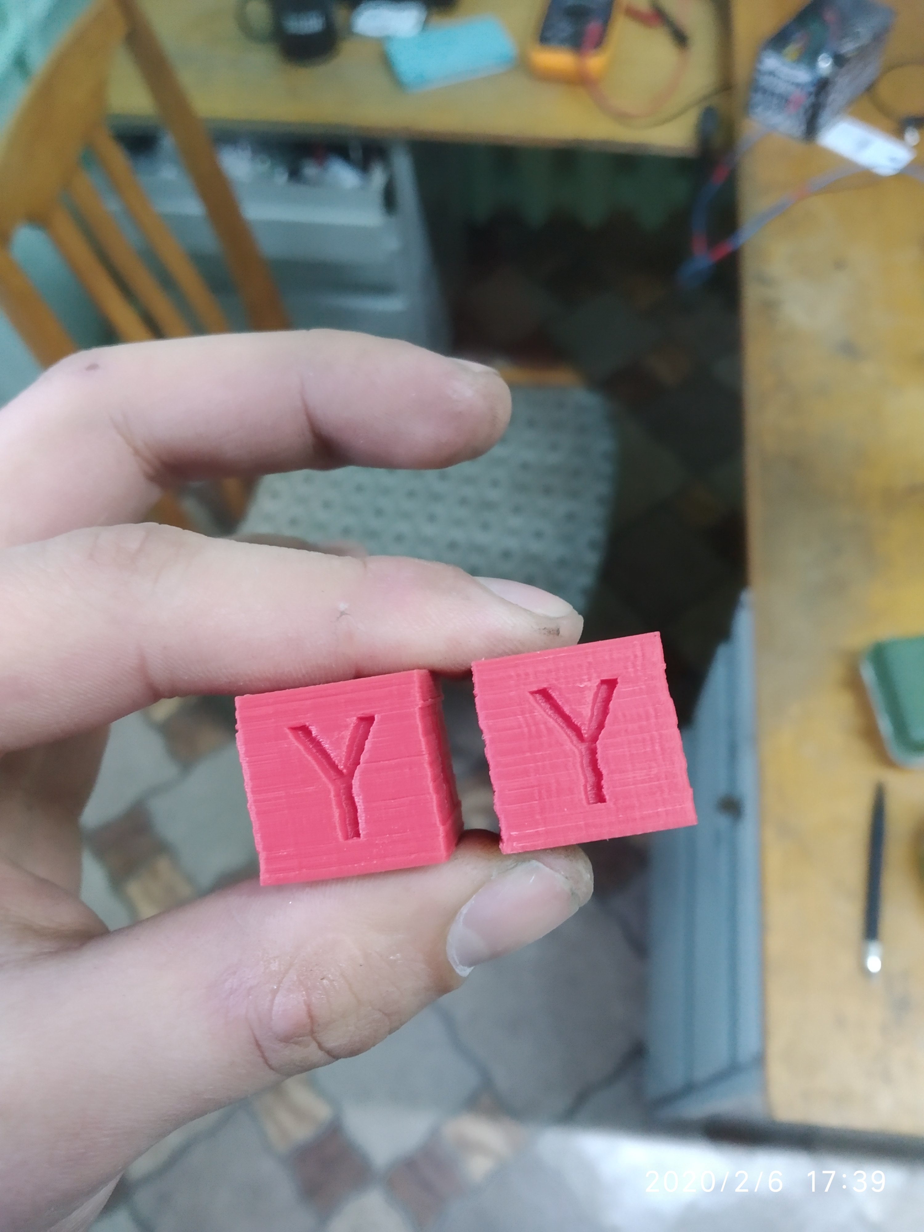

Смещение слоёв по одной оси
привет. Строю принтер, столкнулся с проблемой... Смещение слоёв примерно на 0.5-0.8мм по оси Y. Постоянно в тех же местах. Пробовал менять драйвера местами, ускорения снизил до 600, рывки 5, скорость снизил до 40мм/с, стенки 20мм/с. Драйвера drv. Такая шляпа ничинается с началом печати мест с буквами и уходит выше букв. Кубик без букв напечатался нормально, за исключением качества боковых граней по той же оси (фотографии нет, скину потом отдельным вопросом). В чём может быть проблема? Ток на двигателях XY 0.8А. (максимально допустимый для них) во время печати 55°.
