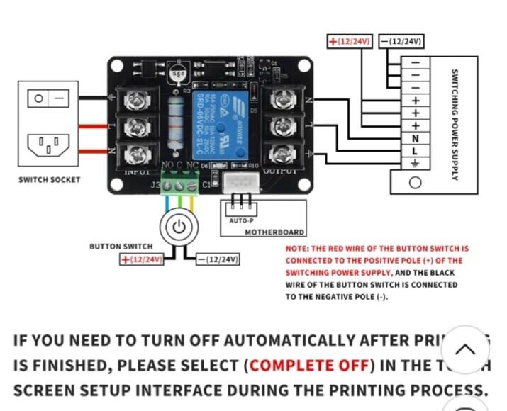

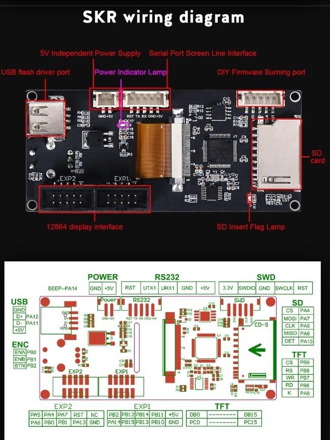

Доброго времени суток всем! Давиче задумал я не много побаловать своего печатающего питомца новыми плюшками и на 11.11 заказал с али дисплейный модуль btt tft24
и модуль выключения принтера после печати
Пока всё ехало успел перебрать всю механику и раздеребанил электронику.
Вот приехали мне долгожданные плюшки.
Сижу, смотрю на них, на распиновки из инета, снова на них. То-ли лыжи не едут, то-ли я... нп совсем адекватный, вот только никак не могу понять как всё это дело подключить между собой и skr v1.3, чтоб оно заработало. Вот пишу сюда, надеясь на помощь и подскпзки. Предвещая ответы в стиле "Гугл в помощь" - исксал, ничего понятного не нашёл.
Прошу помощи
