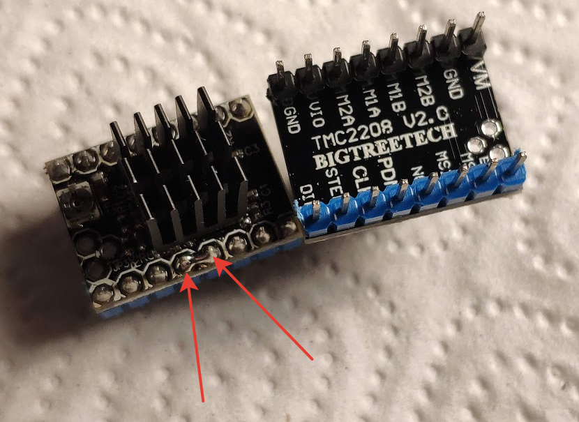

Купил плату SKR 1.3 и TMC2208 и не могу завести их в режиме uart.
Что было сделано:
1. С платы удалены все джамперы под драйверами и 5 шт над концевиками красного цвета (пробовал и с ними и без низ)
2. На драйверах запаяна перемычка (пробовал и 2 центральных контакта спаивать)
3. Марлин стоит версии 2.0.4.4
Собрал вот такую схему:
Через софтину с гитхаба подключается и видит драйвер нормально.
Сейчас у меня все как на этой картинке:
Принтер шевелит моторами нормально, только нет соединения с драйверами(
Прикладываю конфиги:
