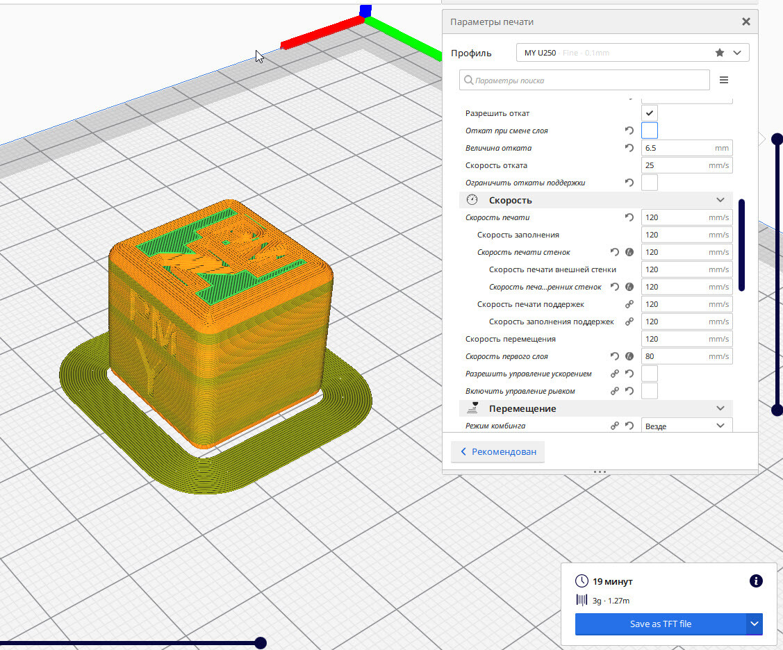

Решил провести не большой тест с кубиком. Первая печать 120мм/сек. По слайсеру время 19 минут, Реальное время печати 50 минут.

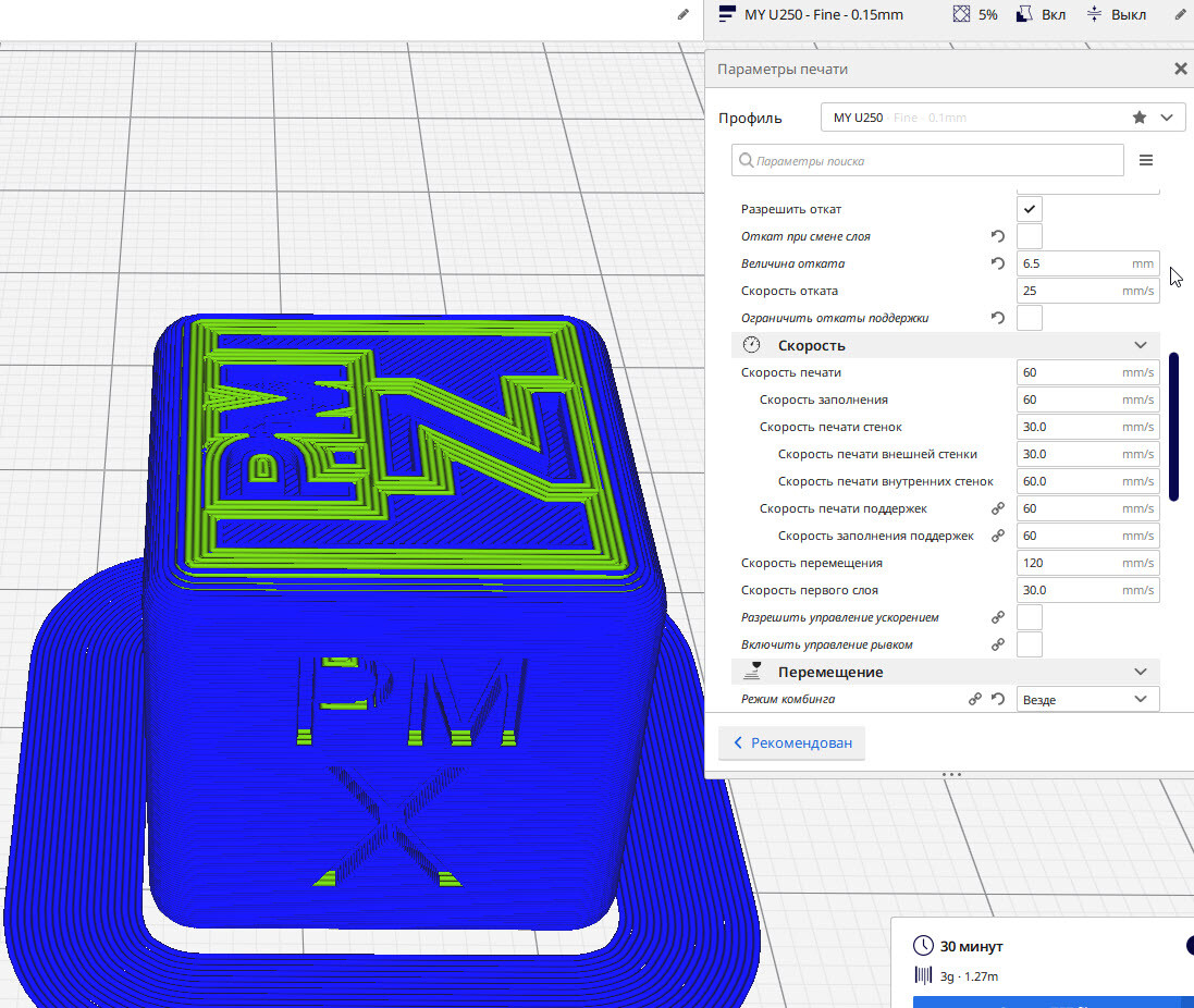

Далее 60мм/сек. По слайсеру время 30 минут, Реальное время печати 48 минут.

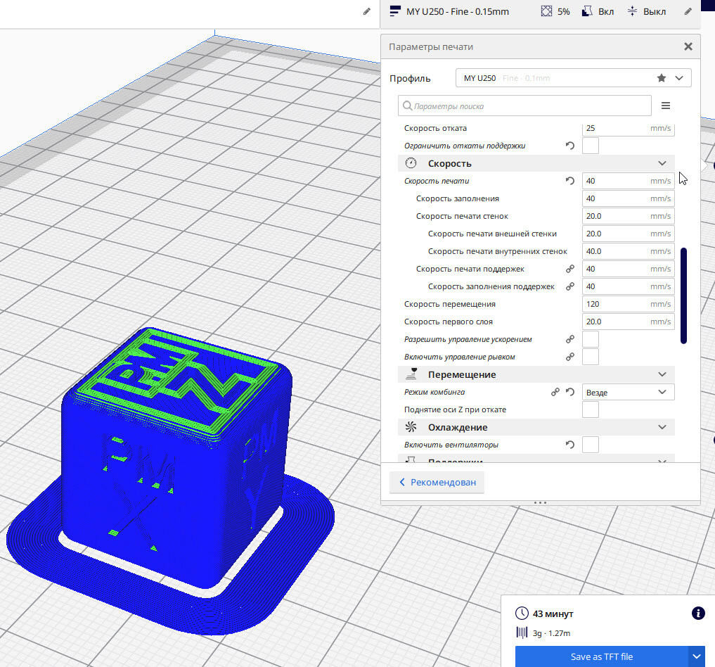

Далее 40мм/сек По слайсеру время 43 минут, Реальное время печати 55 минут.
