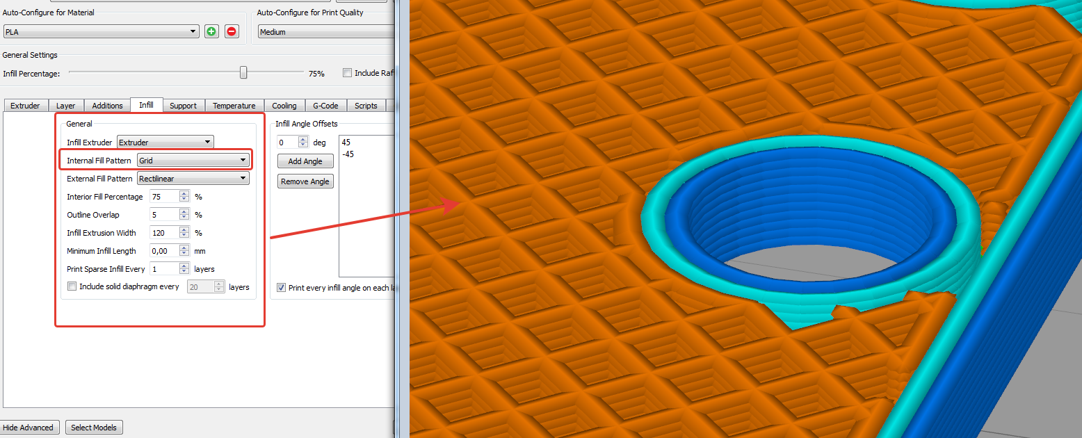

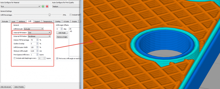

Столкнулся с проблемой печати через программу Simplify3D. Поставил заполнение методом Grid 75% в результате сопло начинает стукаться об только что напечатанные слои т.е. сначала он заполняет одну диагональ решетки, а затем начинает на этой же высоте заполнять противоположную диагональ, тем самым задевая за предыдущую диагональ (надеюсь понятно написал). В результате, когда сопло движется оно стукается за эти диагонали.(как на кочках подскакивает)
Вопрос: может быть я в настройках что-то неправильно указал. Не хватает высоты чуть чуть что бы сопло не задевало.
При печати периметра все нормально.
