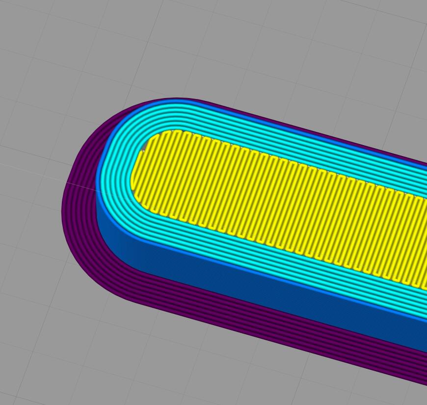

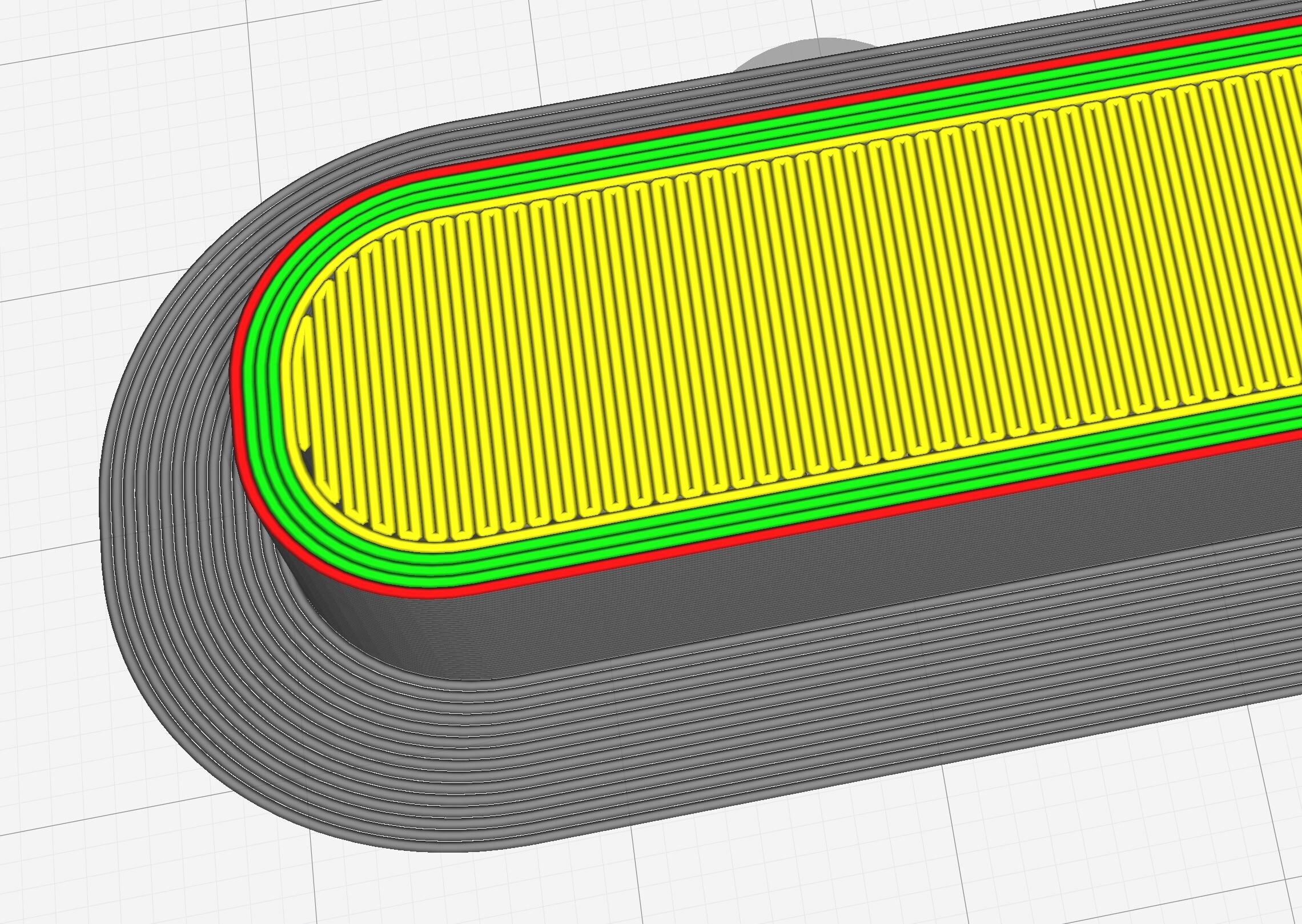

Не пойму как это работает и как настроить. Мне нужна монолитная деталь. Чтобы этого добиться поставил дно/крышка в 5 слоев и стенки в 7 слоев.Мне важна именно та поверхность, которая на картинках сверху - она не должна лежать на столе. Я вполне сознательно положил деталь так, чтобы внутренняя часть была на поддержках. Пока печатаются бортики и поддержка все нормально. Поддержка вроде выглядит жидковатой, но потом по ней печать будет идти поперек, а у меня нити в воздухе тянутся на сантиметров десять, так что должно было хватить с запасом. Но вместо того, чтобы начать заштриховывать слой от края до края слайсер начал рисовать линии внутри (практически в воздухе) и только потом попытался заполнить оставшееся место. В результате цепляться там было не к чему. Я привык к логике Cura - там просто запечатывается такое место по поддержкам полностью. А тут я не понимаю вообще что происходит?
Слой, который печатается нормально
Simplify3D странно делает заполнение на поддержках

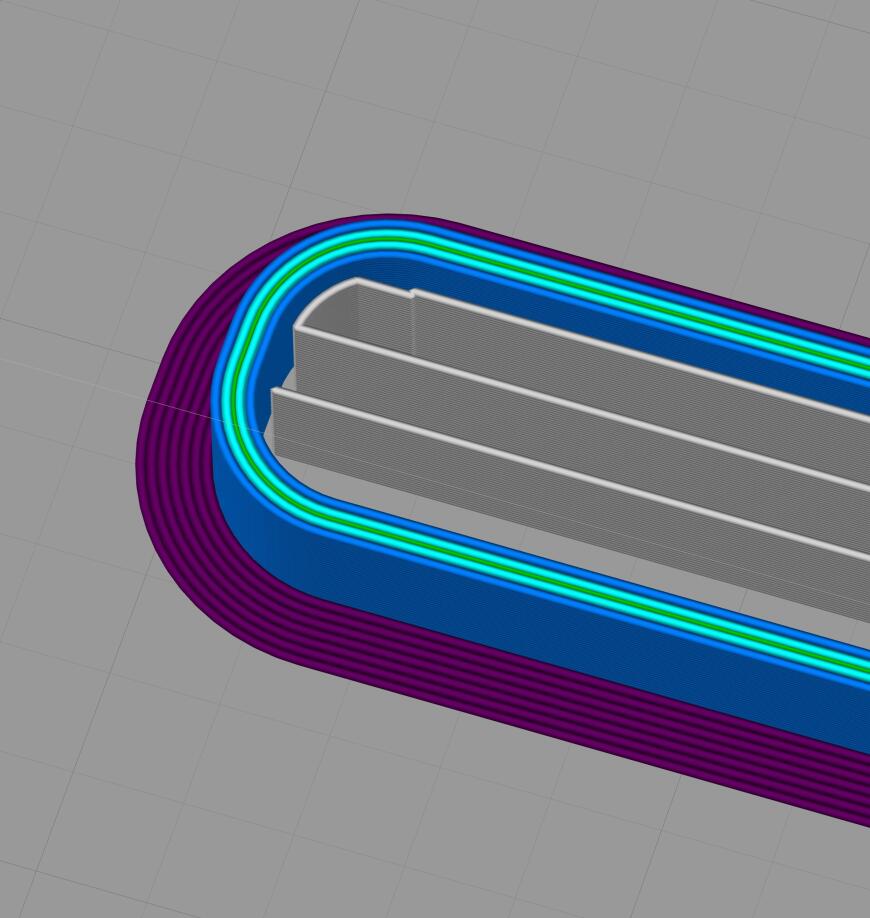

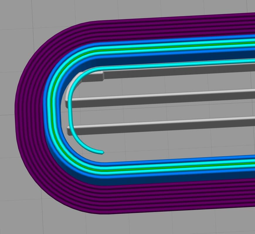

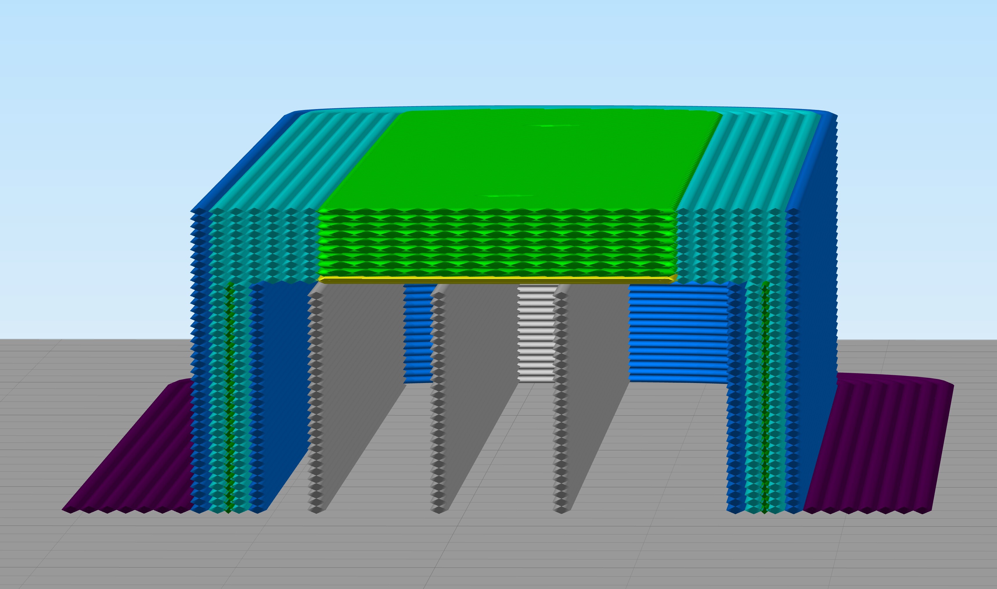

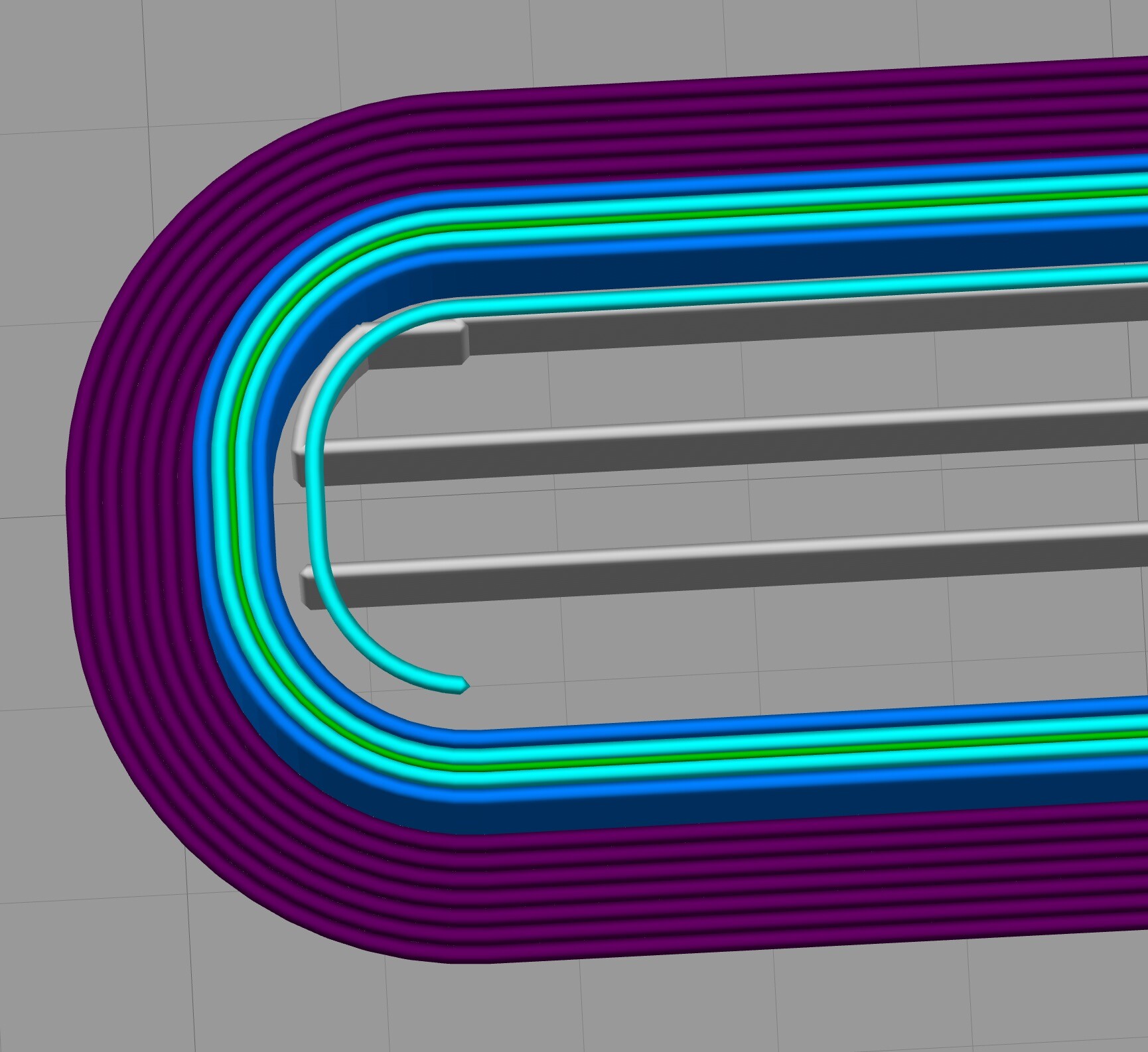

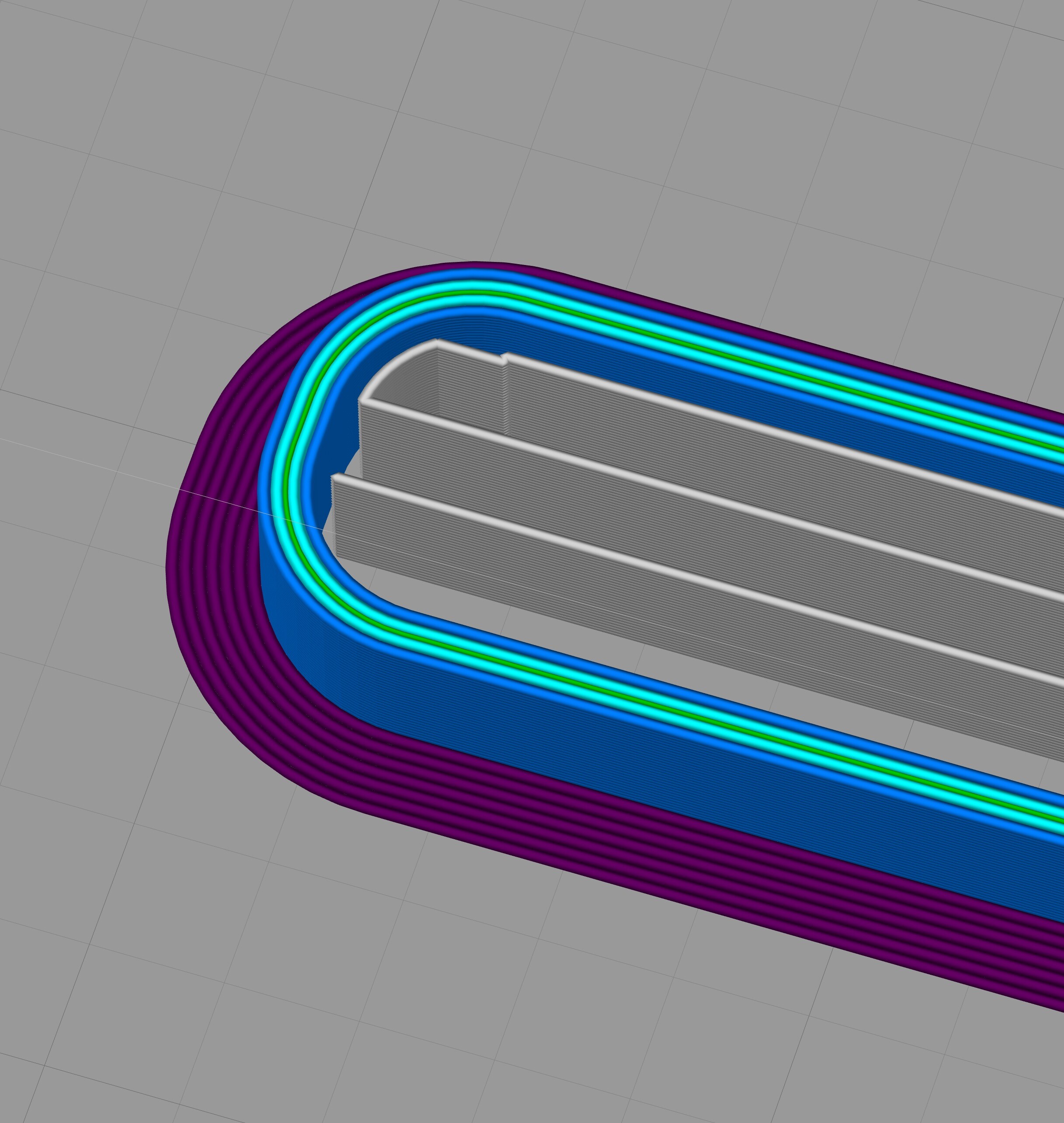

Следующий слой я ожидаю нечто такое Simplify3D странно делает заполнение на поддержкахА получаю вот такое чудоSimplify3D странно делает заполнение на поддержкахА если точнее то вот так это начинает печататьсяSimplify3D странно делает заполнение на поддержкахДеталь в разрезе выглядит вот так
Simplify3D странно делает заполнение на поддержкахКак сделать так, чтобы вот та тонкая желтая прослойка печаталась от края до края вместо тех трех линий слева и справа от неё?
Пока писал вопрос и рассматривал ссрез, появились мысли - может не стоило указывать стенку в 7 слоев. Их мне и попытались реализовать там, где появилось место.
