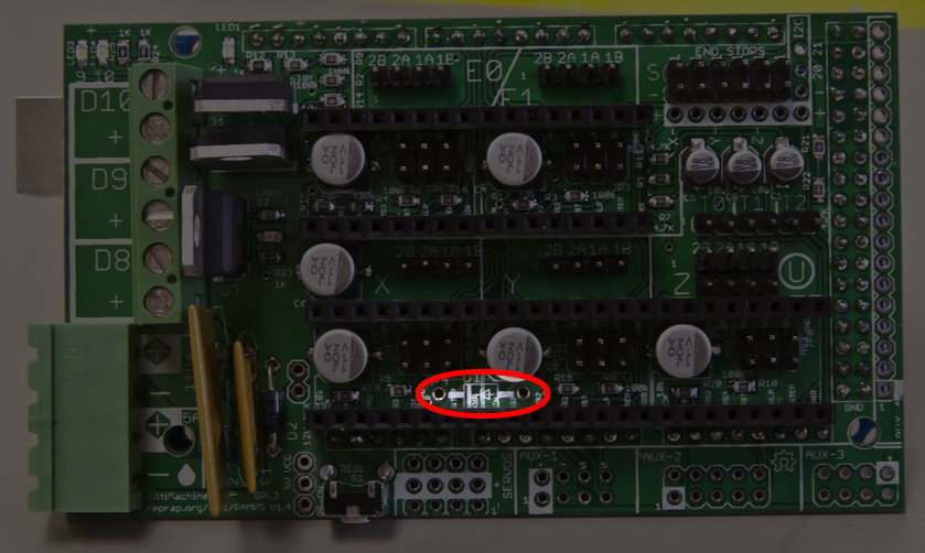

Сгорели Ramps 1.4 и Mega. В общем накосячил я, заказал новые, пока идут пытаюсь осмыслить произошедшее.
Принтер самодельный. Электронику и прошивку изначально сам паял и писал, но получилось не очень.
Решил попробовать rams+arduino mega+repetier host
Всё сразу завелось и зафурычило, разве что по оси z вместо 1/4 шагов делало 1/8. Странно, подумал я, выключил питание, убрал все перемычки с Z и включил снова. И тут же пошёл сизый дым. Нагрелось возле драйвера оси Y и сгорел стабилизатор на ардуине. Драйвера шаговиков тоже сдохли, к сожалению не скажу по какой оси два штуки. Ардуину к жизни вернуть не удалось, стабилизатор перепаял, но компьютер её не видит, походу микросхему которая на usb идёт тоже потянуло, её перепаять у меня навыка не хватает. Дополнительной периферии нет (ни картридера ни экрана).
Почитал на данную тему, понял что я не один такой, но не понял точных мер, которые нужно предпринять, чтобы подобное не повторилось.
Как сам понял ситуацию. С рампсы питание идёт на стабилизатор ардуины, а с ардуины питается всё остальное. Каюсь, питал от 18 вольт. Стабилизатор от нагрузки и сдох. Советуют отпаять вот этот диод:Тогда ардуина будет питаться только от usb. Выпаял, на штыре VTN напряжение пропало. Пошёл в магазин и купил новую мегу, подключил. Во второй раз мега умирала постепенно.
Сначала переставал передавать данные виртуальный com-порт, потом перестал совсем и кажется перестала загружаться сама плата. На кнопку перезагрузки не реагирует или реагирует странно. В системе определяется, но не прошивается, ошибка записи в порт. При попытке заливки скетча RX и TX очень тускло моргают.
Сейчас попробовал подключить этотполумёртвый бутерброд без драйверов шд, и что заметил - при вставке одного палёного драйвера (a4988), плата ардуины гаснет через несколько секунд после вставки. Без движков естественно. Мне кажется он и потянул в могилу всех остальных.
Итого. Может ли кто предположить, в чём я накосячил, и как мне подстраховаться, чтобы больше этого не повторилось?
Есть ли смысл выпаять штырь VTN?
Есть ли смысл выпаять штыри 5 вольт и подвести к ним отдельный стабилизатор, чтобы с ардуины питающий ток вообще не шёл?
Все шаговые драйвера заменю, обдув поставлю.
Может ещё что-то?
