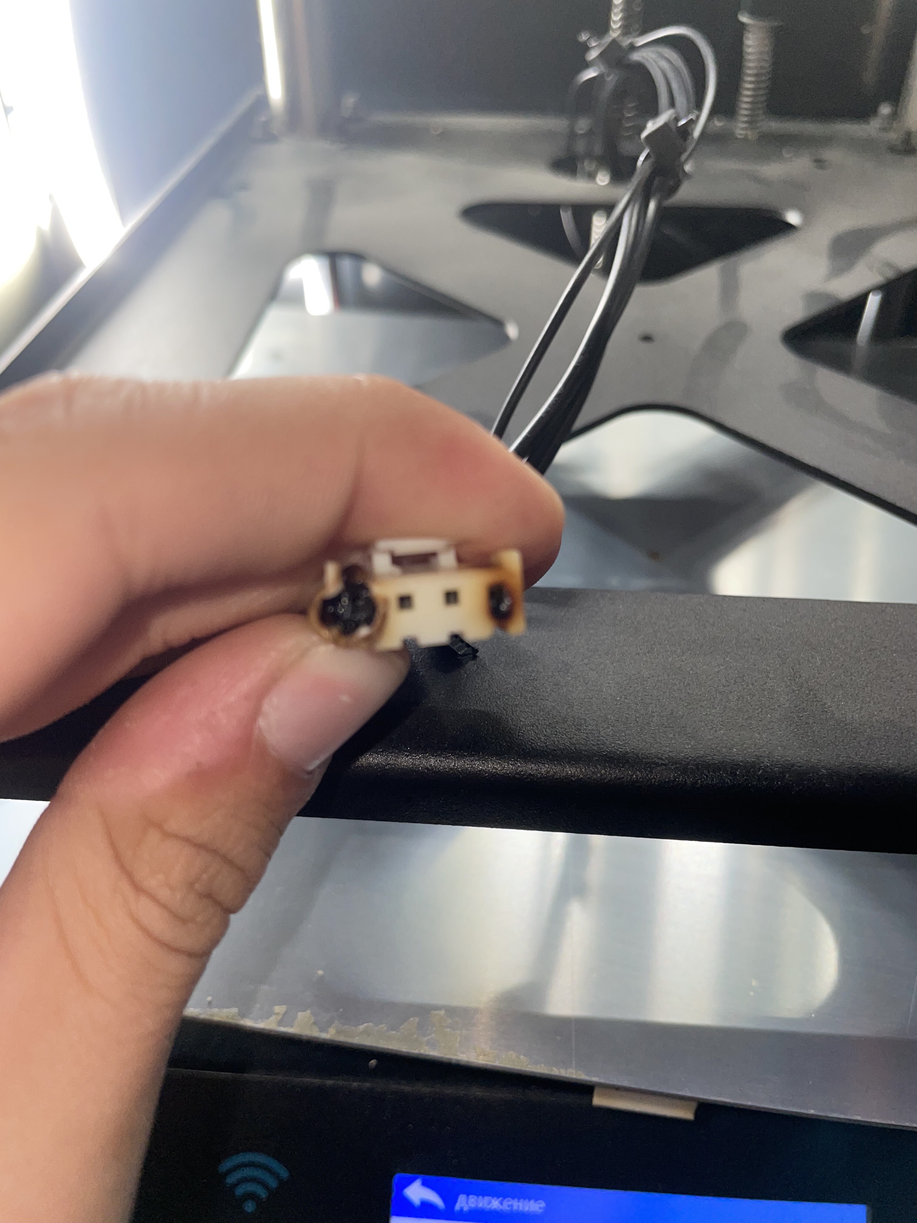

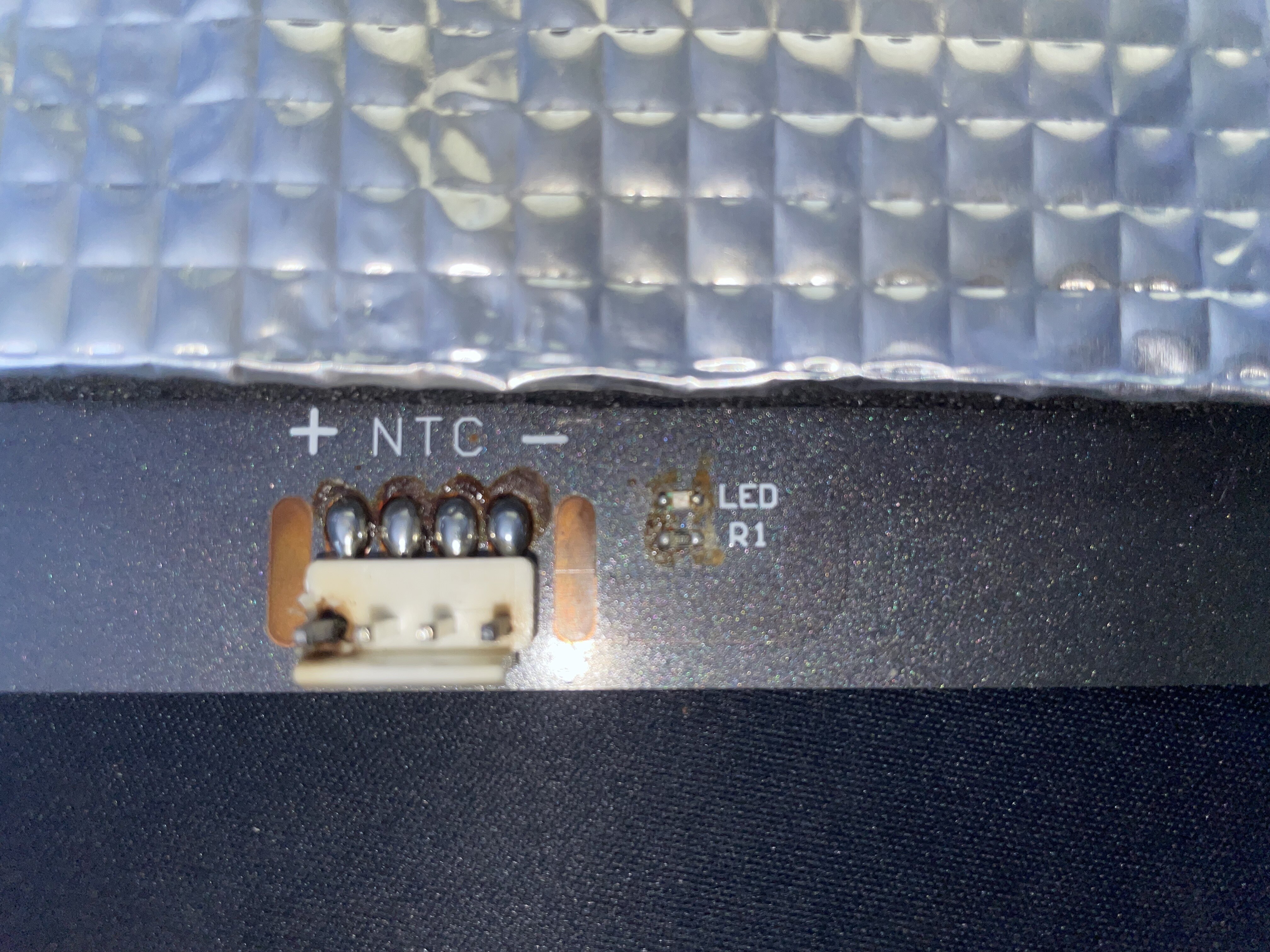

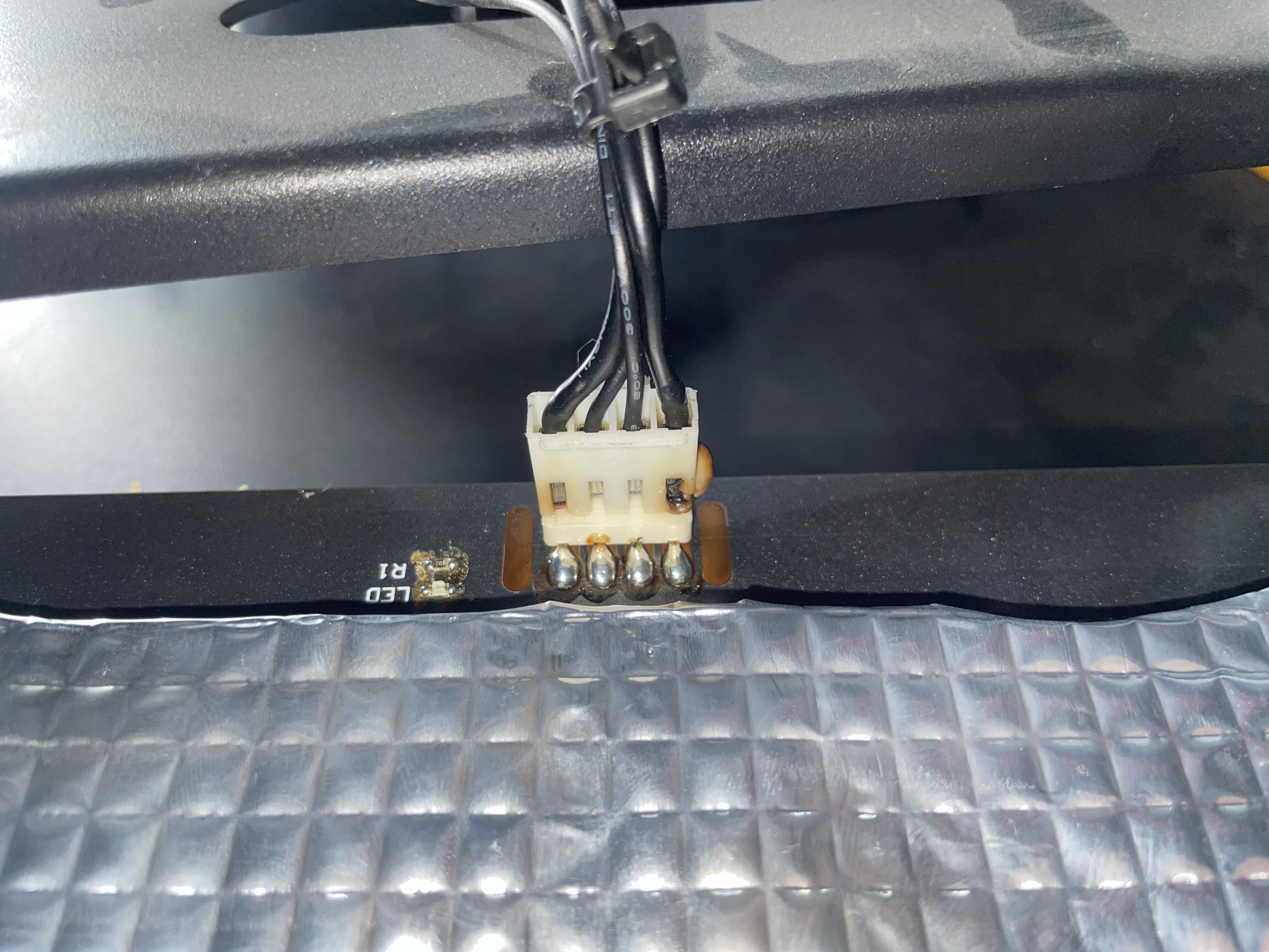

У меня Fb Ghost 5, и все началось с того что я поставил на ночную печать деталь и ушел спать, проснулся, пошел смотреть деталь и ничего не увидел, кроме того, что хотенд нагрелся, а стол нет, и выпала ошибка eer6 (стол для нагрева не смог набрать заданную температуру). Ранее я сталкивался с такой проблемой (о ней в этой статье), также попробовал несколько раз сбросить настройки, но ничего, полез в плату, прозвонил питание, все работает, при выставлении температуры мигает лампочка на плате, но на столе нет. Потом при свете, я увидел клему стола:
Сгорела клема нагрева столаСгорела клема нагрева столаСгорела клема нагрева столаСгорели силовые провода, температуру показывает, все прозванивается. Решил купить новый разъем. Подскажите, что с этим делать, как этого избежать в будущем и нужно ли менять разъем на столе или его можно просто почисть?
