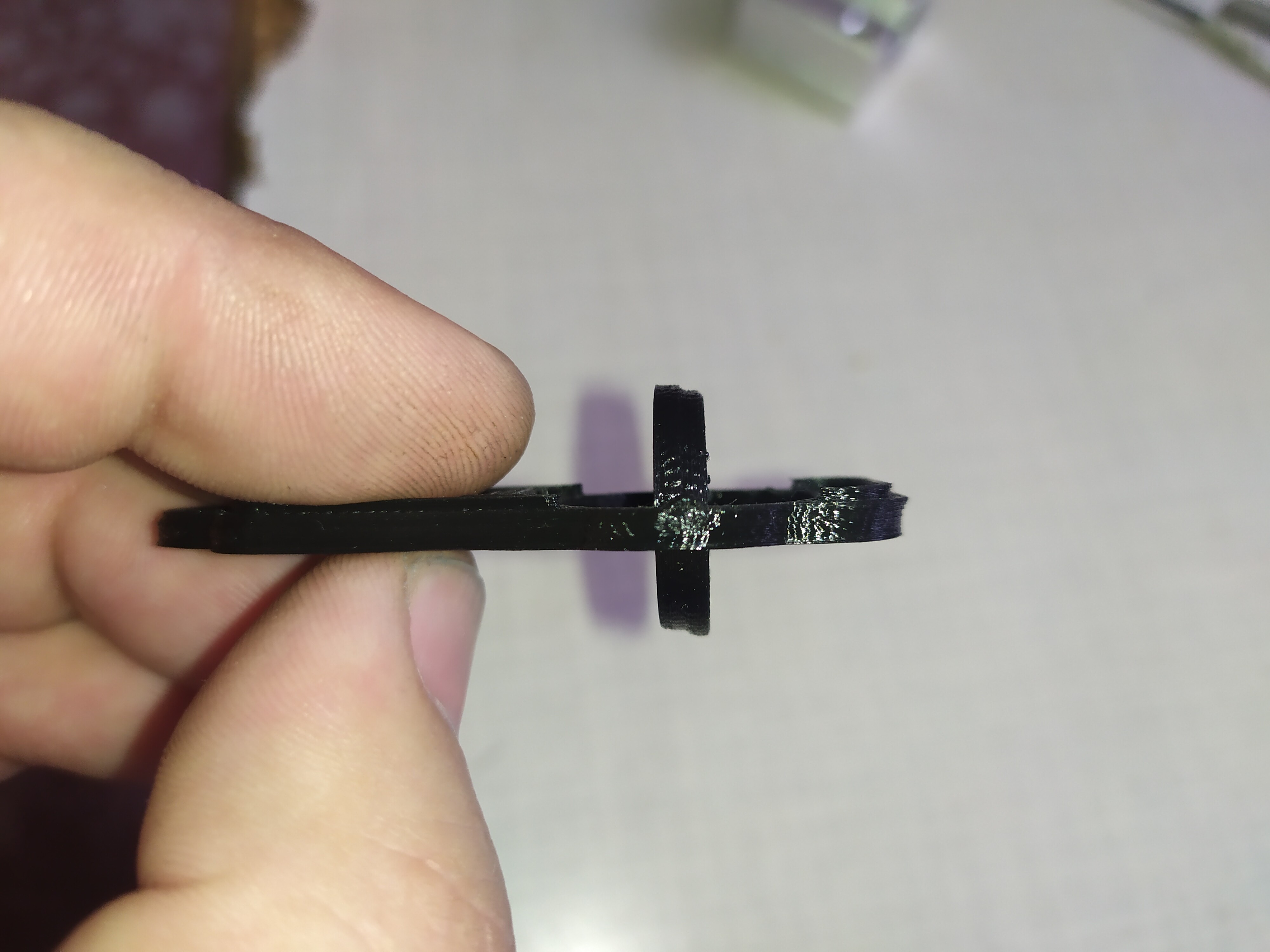

Сдвиг слоев. ПОМОГИТЕ
Здравствуйте. Я тут уже поcтил свой пост об этом, но тогда я посчитал что проблема решена. На самом деле все осталось на том же месте.
Vanhao duplicatir i3
Плата melzi
Прошивка марлин.
Сдвигаются слои раз за разом печатается абсолютно одинаковая кривая модель.
Что пробовал делать:
1.Поставил увеличенные радиаторы на драйверы
2.отрегулировал ток
3. Помыл и смазал подшипники консистентной смазкой
4. Выставил всю кинематику по лазерам
5. Поменял драйверы 4988
6. Помыл подшипники и смазал жидкой смазкой.
7. Поменял блок питания.
8. Сделал раздельное питание моторам и нагревателям от разных блоков.
9. Заменил драйверы на 8825.
Бесконечное количество раз прошивал и менял всевозможные настройки движения.
Все равно раз за разом печатается кривая, но абсолютно одинаковая модель.
