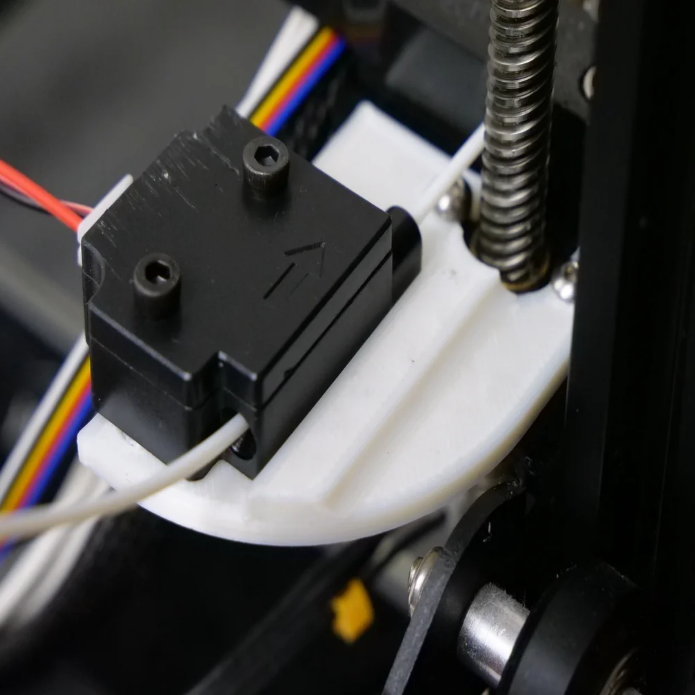

Всем доброе время суток столкнулся с проблемой работы датчика обрыва филамента. Проблема заключается в постоянном диалоге о замене нити

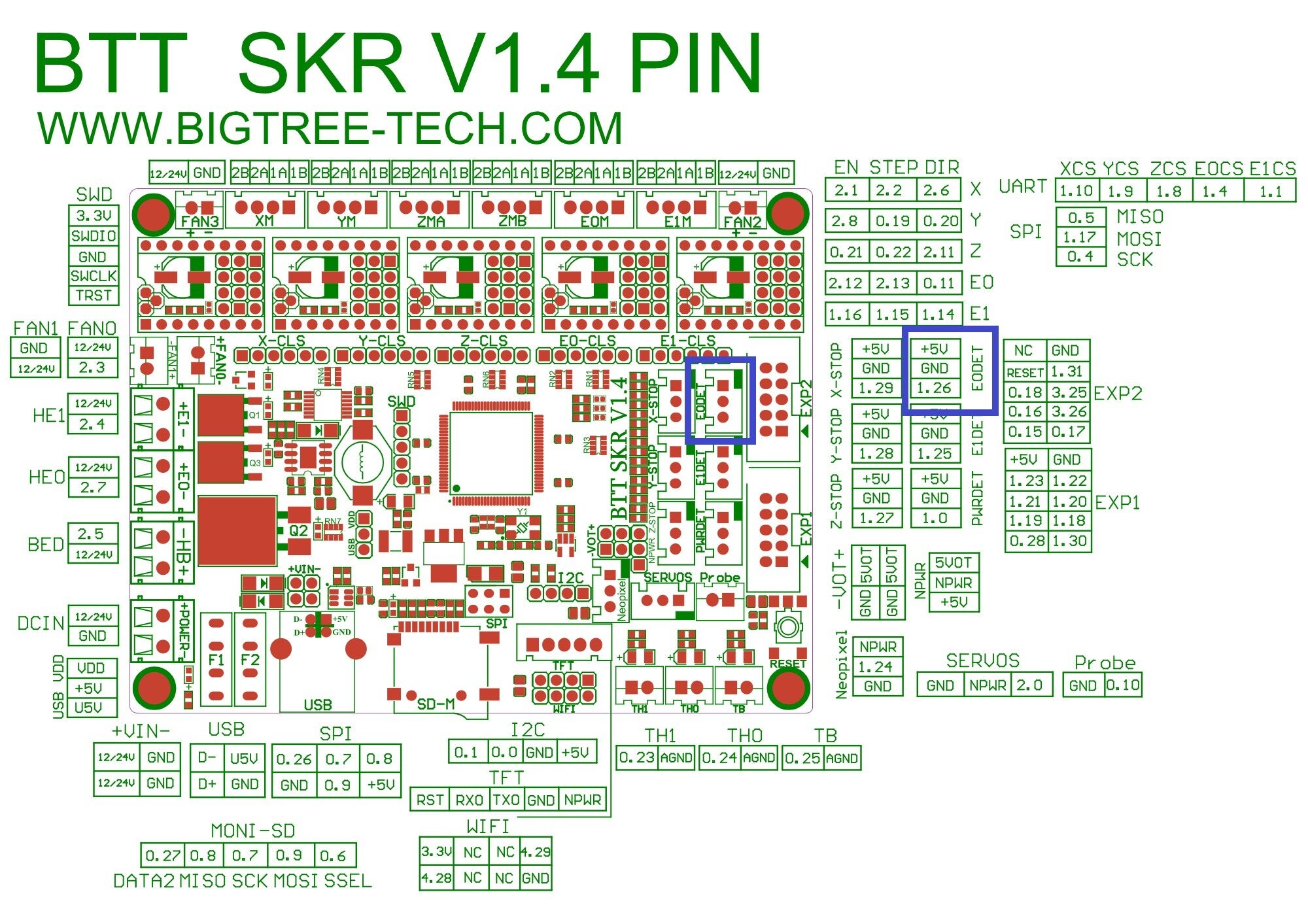

Схема подключения:
SCR1.4/Marlin2.0/Ender 3PRO проблема с датчиком окончания нити.Изменения в прошивке
Configuration.h
#define FILAMENT_RUNOUT_SENSOR
#define FIL_RUNOUT_PIN P1_26 // E0DET
#define FIL_RUNOUT2_PIN P1_25 // E1DET

Китайский датчик

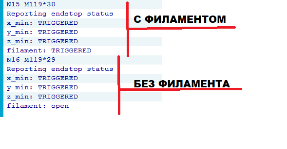

Проверка датчика Gкодом М119
