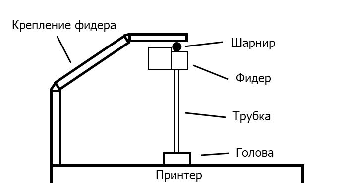

Расположение фидера боуден-экструдера на 3д принтере-кубике.
Здравствуйте. Cобираю прототип принтера на ультимейкер подобной кинематике и возник вопрос.
Подскажите, почему никто не крепит и не подвешивает таким образом фидер на принтерах-кубиках с небольшой областью печати? Какие есть минусы в данной конструкции кроме как увеличение габаритов сверху?
Тефлоновая трубка боудена получается же короткая и почти без изгибов (особенно, если на какой-нить шарообразный шарнир поставить, а не жёстко закрепить), что положительно скажется на ретрактах и linear advance. Да и пруток легче продавливаться будет...
На дельта принтерах видел подобное подвешивание сверху, но есть свои нюансы из-за перемещения головы вверх во время печати.
