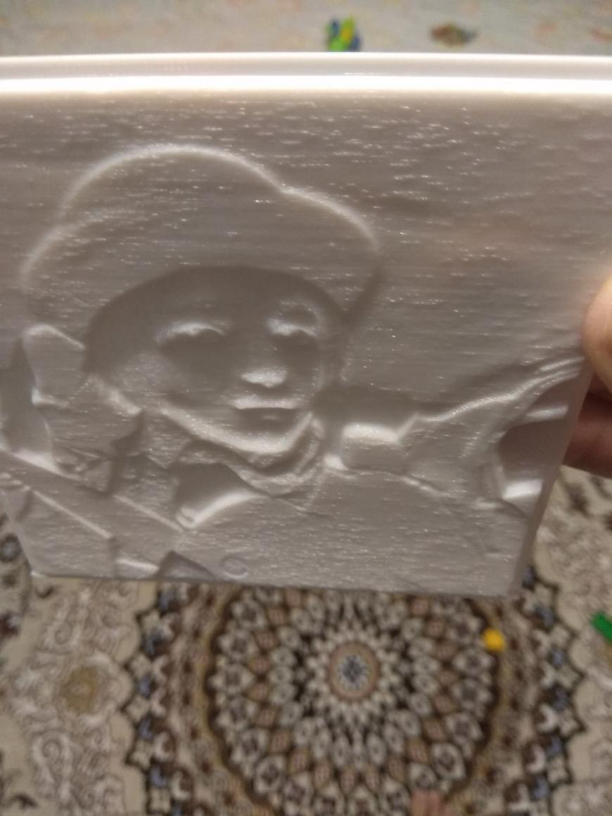

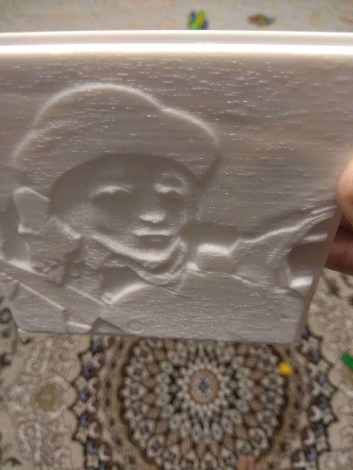

Всем привет.
Ender 3 pro, переделанный на директ. PETG от BF. 230/80. Ретракты 1,5 и 30 мм/с. Плата 8-и битная дефолтная.
Уже писал подобный вопрос тут, на литофании прыщи. Замена люфтящего фитинга решила проблему но 80%. Но остались мелкие прыщики, которые сразу и не видно, только если смотреть сверху на слои. Знакомая попросила напечатать ей фотку, опять увидел их и призадумался. Ретрактов в этом месте нет, задняя стенка(которая ровная) идеальна, прыщи именно на рельефной части. Такое ощущение, что при перемещинии головы в местах "рельефа" голова притормаживает и натекает лишний пластик. Подумал, что может это тоже самое что выпирание углов на кубиках, включил linear advanse с коэфф 1,5(Ткнул почти наугад, посмотреть измениться ли что. Он даже не отрабатывал по факту).
Короче хочется данный дефект побороть, по большей части ради опыта. НО вот вообще ума не приложу, какие настройки щупать? с механикой дефект думаю не связан, т.к. что на боудене, что на директе, с разными термоблоками и соплами результат одинаковый. Буду очень признателен за совет.
