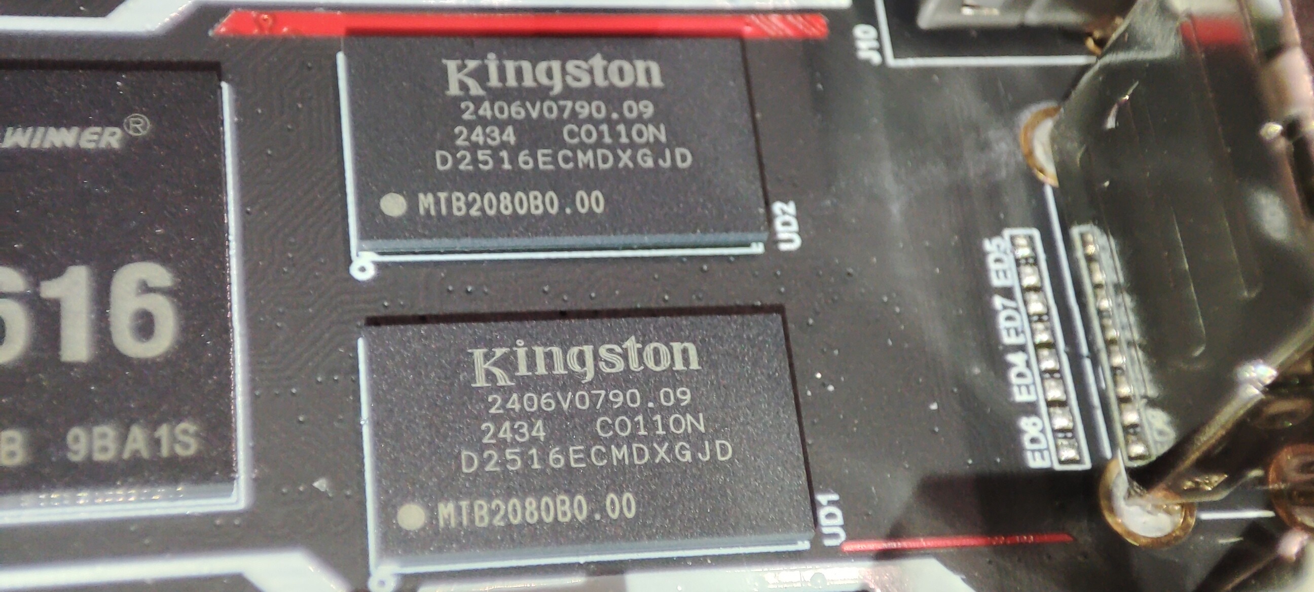

Прошивка BTT Pi 1.2
Я уже задал в паре тем этот вопрос, но чет там тухло все... Смысл в следующем. Была 04.26(это для будущих поколоений дата чтоб отталкиваться) году приобретена BTT Pi 1.2 1Gb ОЗУ. Не знаю какие они были ранее, но на плате идет маркировка 1.2.1. И вот эта плата идет с такими микросхемами памяти. Если вы загуглите по номерам то выясните что это модули DDR3L каждый из которых 4Гб. Зачем так реализовано остается загадкой. Предплагаю что Исходно CB2(которая с другим процом и до 8Гб) планировалось реализовать на данной PCB, но что-то пошло не так и переделывать не стали. А дальше, вероятно, решили что делать прошивку для СВ1 с 4Гб(это максимум которым может оперировать H616, на сколько я знаю) - выкатить конкурента себе же в виде СВ2, потому просто на уровне прошивки обрезали память до 1Гб. Теперь, собственно, ворос - неужели никто не заметил что на борту у платы такое количество дармовой памяти и не попробовал накатить кастом армбиан с расширенной памятью? И возможно ли это вообще? Самой близкой вижу прошивки которые накатывают на T96Mate(ТВ приставка).
