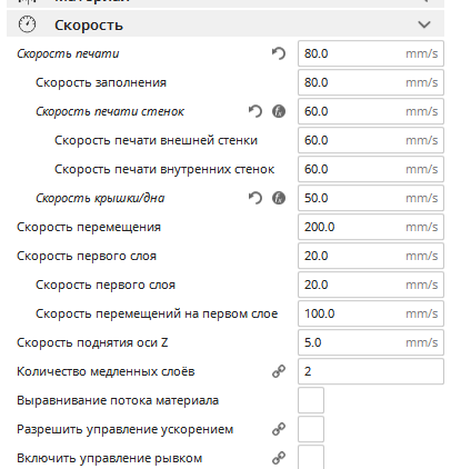

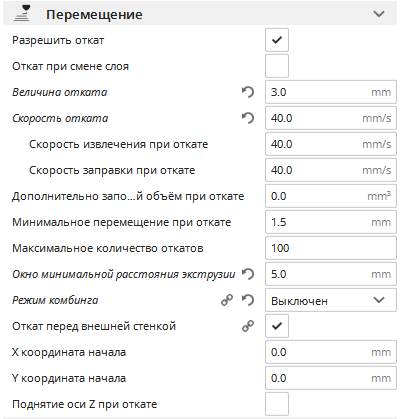

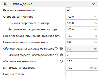

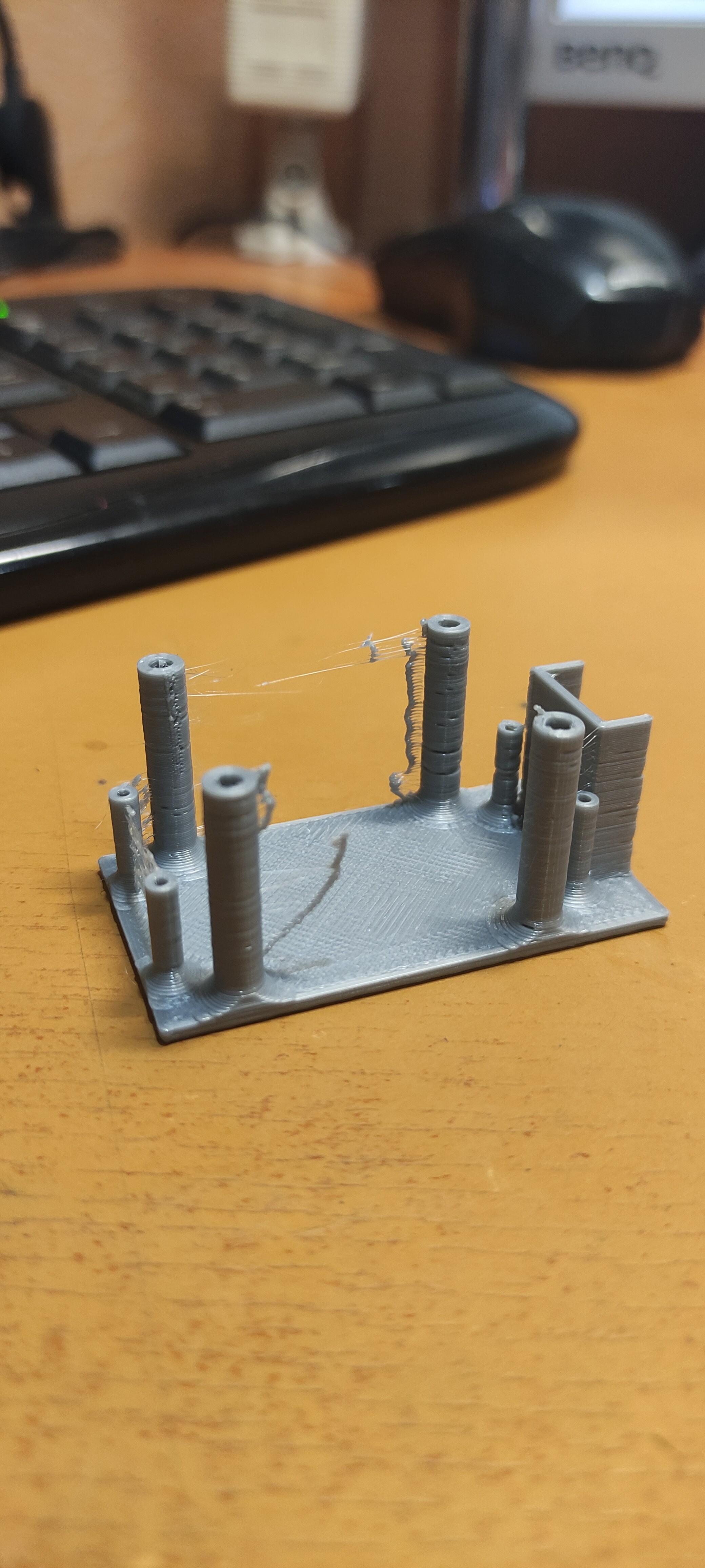

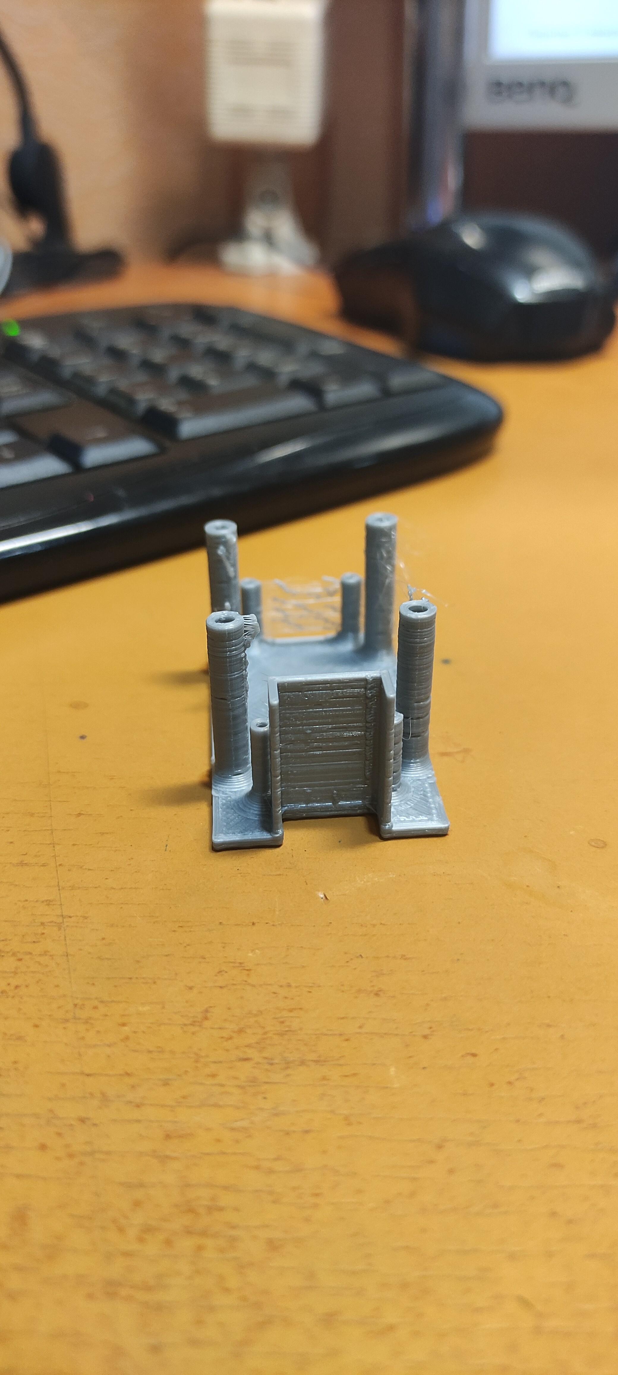

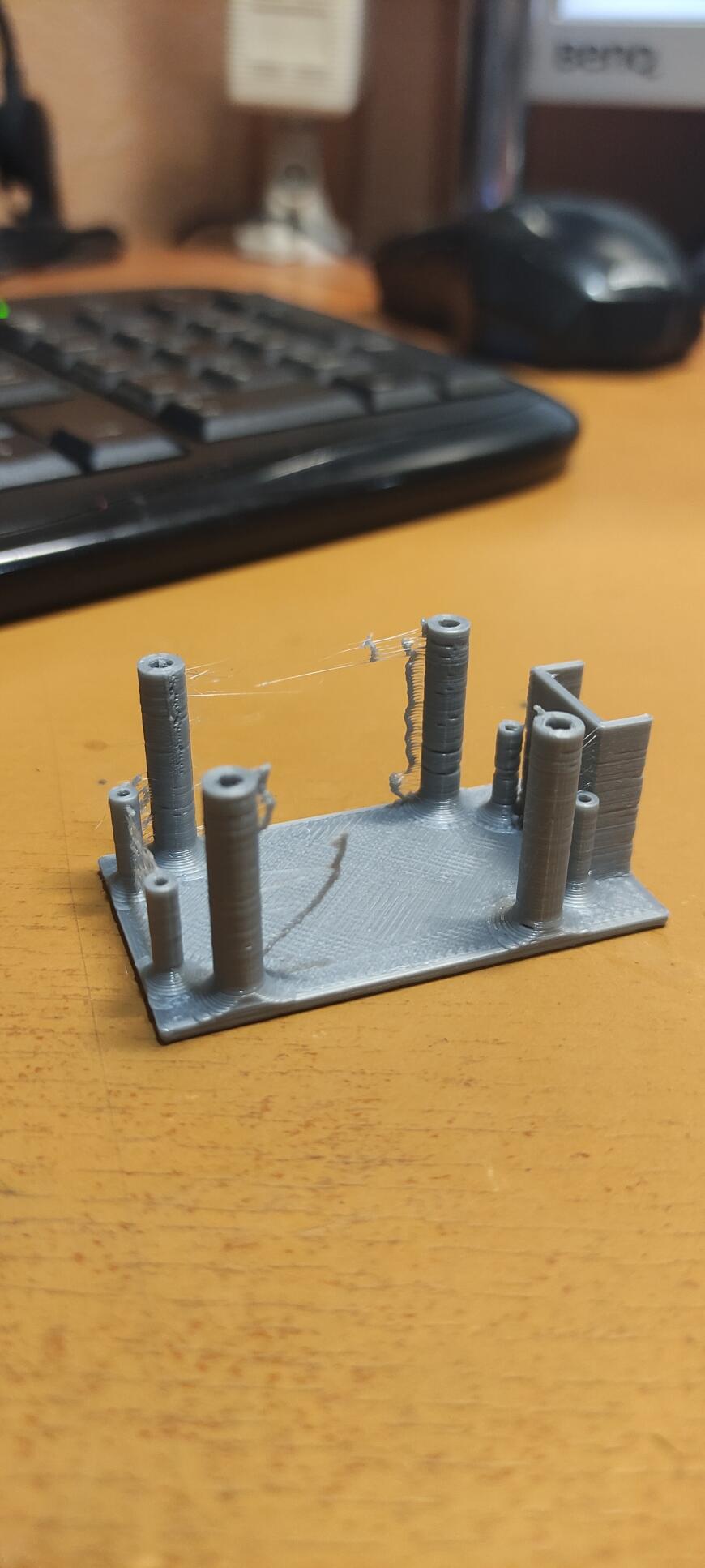

Добрый деньУже часов 8 пытаюсь решить проблему, во всех моих поделях образуются пустоты в стенках внешних, это не очень похоже на пропуск слоя, т.к. пропуск слоя идёт по всей модели, у меня же такой вартины не наблюдается, больше похоже на то, как будто в некоторых моментах принтерп ерестаёт давить пастикПропуски слоёв или недодав пластикаПропуски слоёв или недодав пластикаВсё что я могу сказать, проблема началась после смены вентилятора лицевого(не того что справа к экструдеру крепится), я сломал у него лопасть и он начал очень сильно бить, как пришёл с али новый я поставил его, помимо этого я повторно откалибровал стол. После некоторое время принтер печатал номрально(пол дня) а сейчас начались вот описанные выше проблемы. Я печатаю pla, и прямо до замены куллера я изменил одну настройку, это ширину линии, я поставил вместо 0.4 0.35 т.к. в своих моделях я замечал что внешняя стенка отслаивается и её можно подцепить сверху ножём. По этой же причине мне пришлось слегка отредактировать натсройки потоков, но сейчас я пробовал вернуть всё как было, ставил потом больше, видно что идёт переэкструзия, но проблема никуда не ушла, я пробовал возвращать 0.4 ширину линии, я пробовал полностью разбирать нагревающий экструдер, проверять чтобы там небыло зазоров, чтобы не образовывалась пробка, отрезал часть тифлоновой трубки на случай если она подплавилась, пробовал повышать темппературу печати с 200 до 220 и даже 250, проблема по прежнему сохраняется. Я также проверял и даже разбирал толвающий экструдер, тот что подаёт пластик, никаких трещин, щелчков мотора, залипаний подшипника, люфтов и прочего нет. Я также пробовал уменьшать скорость печати, это такжен не дало мне результата. Я пробовал отрезать часть прутка и раскусывать его через каждые 4 милиметра чтобы попытатся найти деффект внутри прутка, например пустоты, я пробовал прочищать соплоПропуски слоёв или недодав пластикаПропуски слоёв или недодав пластикаПропуски слоёв или недодав пластикаПропуски слоёв или недодав пластикаПропуски слоёв или недодав пластикаПропуски слоёв или недодав пластикаПропуски слоёв или недодав пластика
