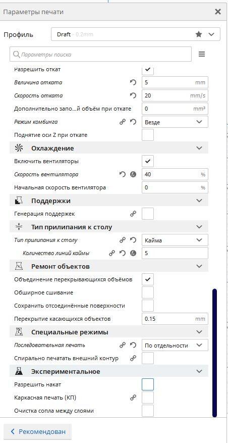

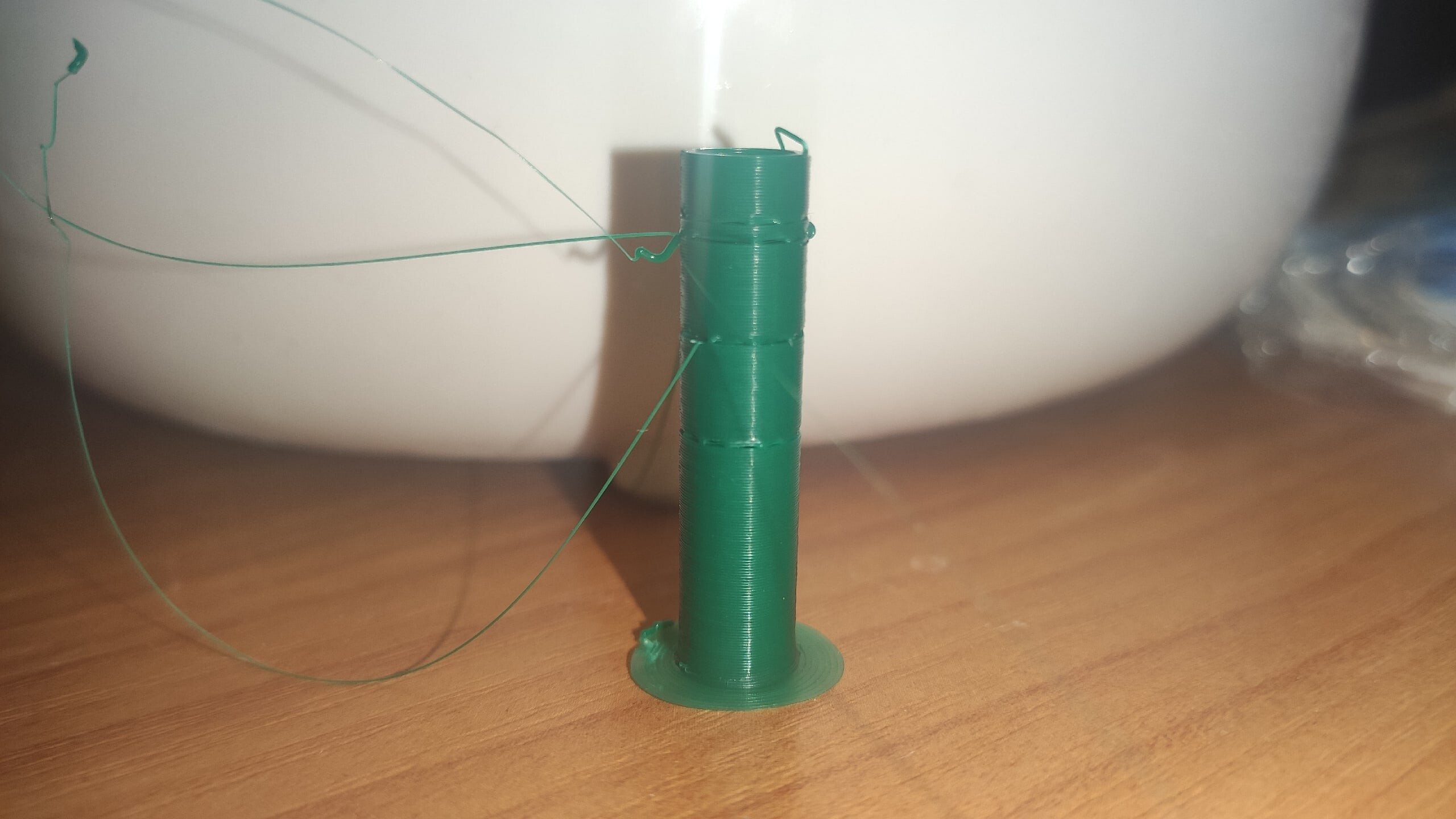

Начал наблюдать пропуски слоев на FlyingBear GHOST 3.
Принтер много раз "дорабатывался" - менялись подшипники на пластиковые и наоборот. Менялась голова но меньшую по весу. Менялись драйвера. И много других манипуляций в механике принтера.

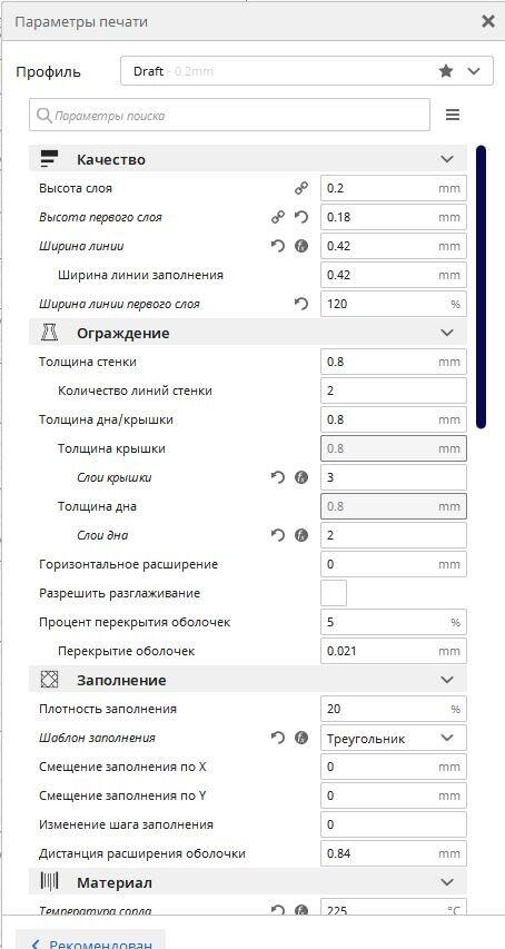

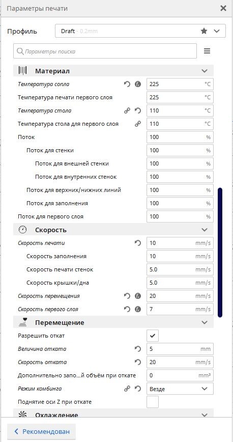

Прошивка принтера оригинальная V 3.5.4, cura 4.8.0

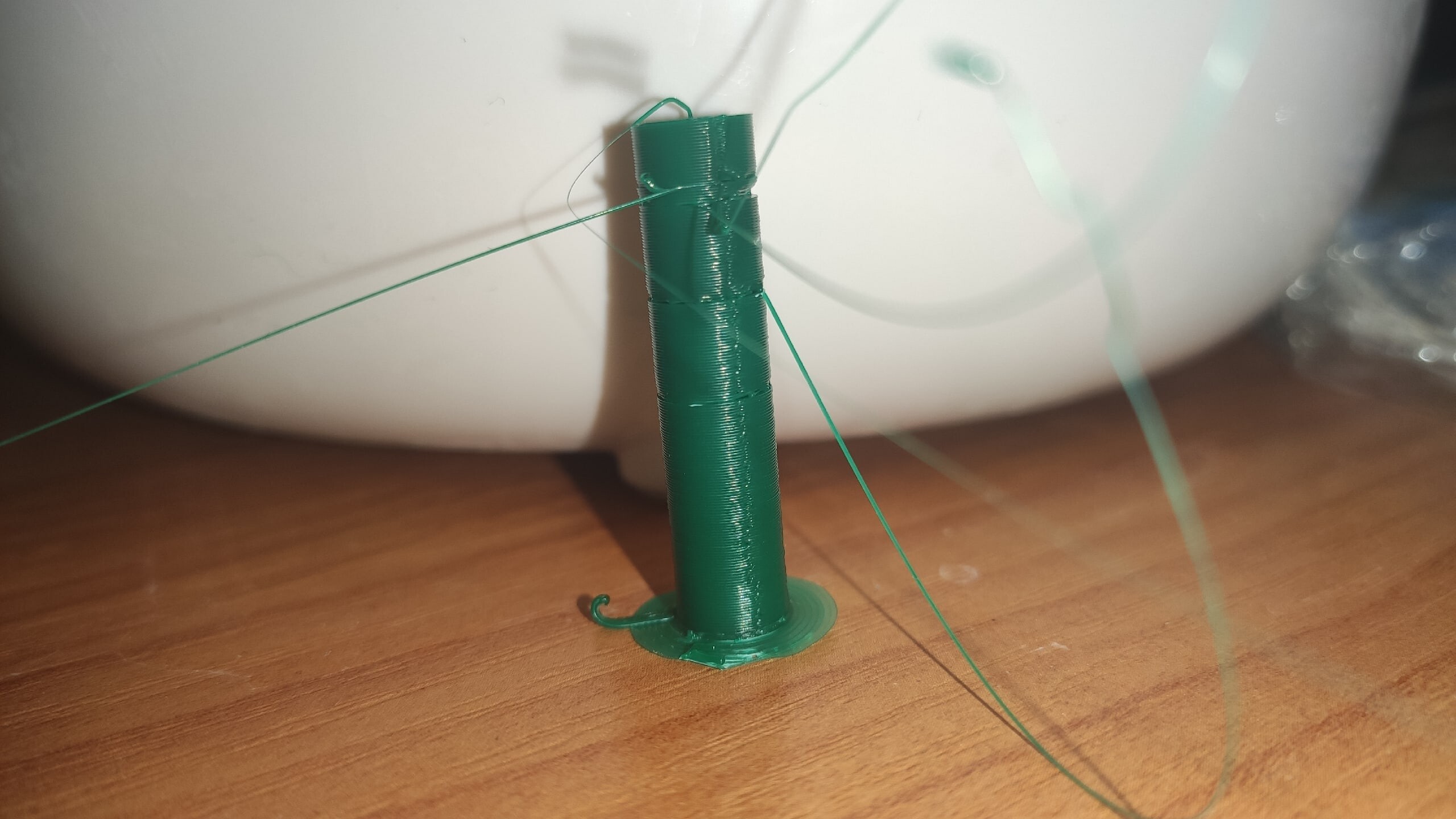

Заметил, что слишком часто голова возвращается в начало координат во время печати, чтобы убрать лишний филамент из сопла (нити на модели). После возвращения головы происходит недоэкструзия.
Вопросы:
1. как называется процесс очистки сопла во время печати с уходом от модели к началу координатам по одной оси без выдавливания пластика?
2. Как избавиться от частого повторения действия п.1?
3. Из-за чего в данном случае пропуски?
Мучаюсь с принтером весь отпуск, не могу разобраться.

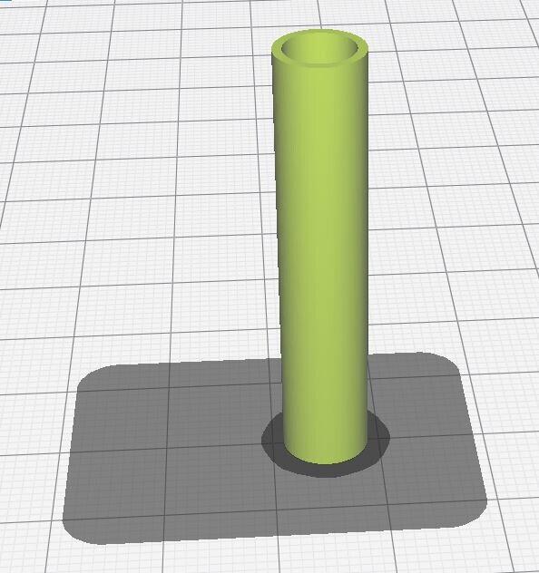

Тестовый цилиндр в 2 линии:
