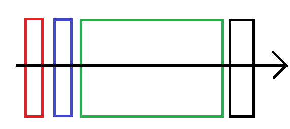

День добрый! Занимаюсь исследованиями и для дальнейшего продвижения по теме исследований (газодинамика) возникла острая необходимость соорудить камеру для продувки моделей, для соотнесения результатов расчетов (CFD) с некой натурной моделью. Т.е. печатаю дом, ставлю в камеру, дую вентилятором, добавляю тонкую струйку дыма и смотрю как она отклоняется, сравниваю с комп.моделированием и делаю вывод что я молодец/не очень.На данном этапе есть ТЗ что надо получить, есть общая принципиальная схема установки с набросками кода, есть коллега, который может в программирование, однако возникло пару вопросов, из которых один довольно сложен для меня: а именно кинематическая схема установки.Упрощенная схема установки представлена ниже: (вид сверху)
1. красная зона - зона расположения 4-х вентиляторов (D = 500 мм) с блоком нормализаторов (набор ламмелей для повышения однородности потока воздуха)2. синяя зона - зона подачи контраста в систему. Представляет собой квадрат 1000х1000мм в вертикальной плоскости с направляющими для перемещения вывода трубки дымогенератора. Требуемая точность позиционирования (применительно к линейной точности) - 1-2 мм 3. зеленая зона - рабочая зона размещения тестируемых образцов. В плане 1000х1000 в чистоте, по высоте 1000 мм. По сторонам зашита оргстеклом, пол - стальной лист. Стенки на синюю и черную зону - отсутствуют. 4. черная зона - зона контроля. Аналогично синей, только перемещается датчик скорости движения воздуха. Вес датчика 118гр + 11гр клипса крепления. Шасси всей установки планирую выполнить в алюминии, X профиль. (речь о силовом каркасе, стальной лист пола рабочей камеры на проставки для избегания возможной электрохимической коррозии).Шасси зоны измерений (синяя и черная) - так же профиля (?)Вопрос:1. Есть ли готовые примеры где указана методика создания кинематики для перемещения в вертикальной плоскости по Х/Z ? 2. Данная установка для диссера, грантов нет, но мы держимся, так что буду рад совету специалистов по оптимизации капиталовложений в схему.
Прошу помощи
