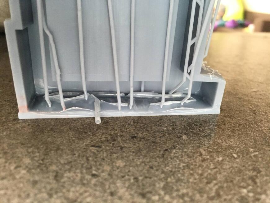

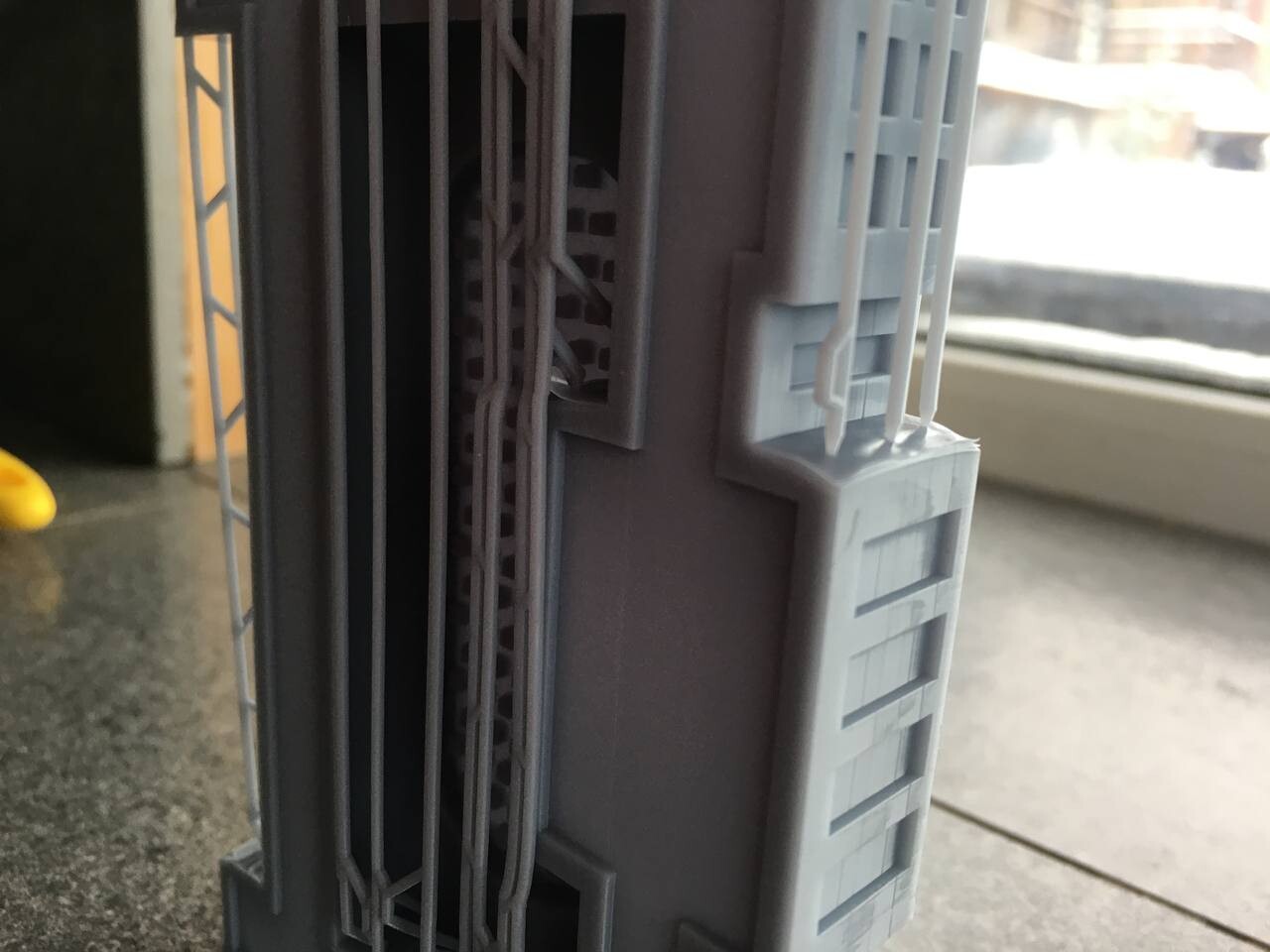

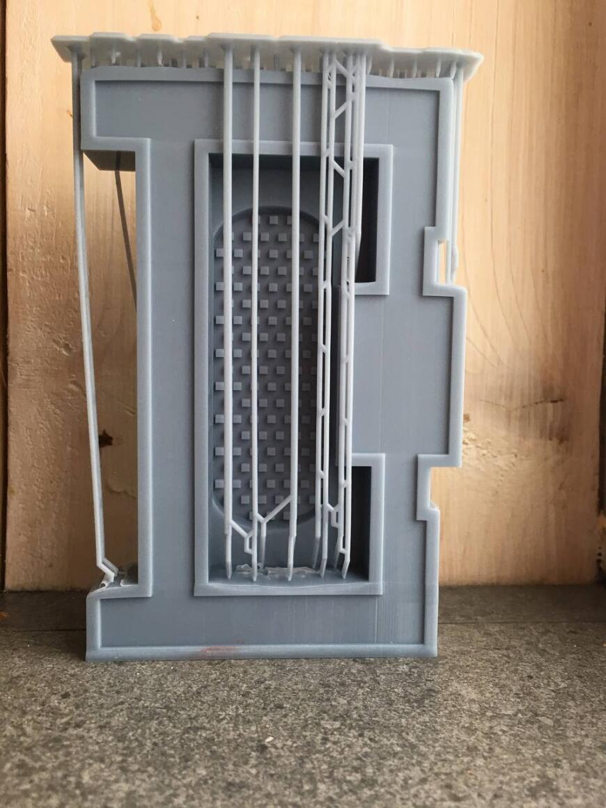

Здравствуйте, помогите пожалуйста новичку.
Уже пару месяцев вожусь с печатью. Все время разные косяки.
а) Иногда отваливается от стола. Бывает все в основном держится, а падают поддержки, которые внутри модели. (грубо говоря, если бы стакан печал, то основания поддержек упали бы на дно.)
б) Общая деформация. Вместо прямой плоскости получается плоскость дугой. Но только там где печать начинается + пару сантиметров.
в) Там где поддержки крепятся к модели - получаются какие то наплывы.
Смолы 2пробовал, родную anycubic и Gorky Liquid.
Толщина слоя: 0,05
Время засветки 8 с (основание 50)
Слоев основания 8 шт
Вооще разные параметры пробовал.Проблемы с печатью фотополимерами!Проблемы с печатью фотополимерами!Проблемы с печатью фотополимерами!Проблемы с печатью фотополимерами!
