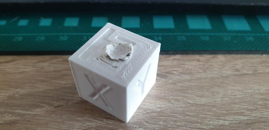

Всем привет! Такая проблема - когда печать подходит к концу, gcode начинает тупить и попросту сначала смещает сопло куда то, а потом и вовсе его погружает в модель. По началу подумал что вина в прошивке но нет. При этом, конечный gcode в cura нормальный. Не знаю, это из-за какого то глюка или Cura 4.6.1 не доделанная. Вообщем, жду помощи.
Конечный gcode:
G91 ;Relative positioning
G1 E-2 F2700 ;Retract a bit
G1 E-2 Z0.2 F2400 ;Retract and raise Z
G1 X5 Y5 F3000 ;Wipe out
G1 Z10 ;Raise Z more
G90 ;Absolute positionning
G1 X0 Y{machine_depth} ;Present print
M106 S0 ;Turn-off fan
M104 S0 ;Turn-off hotend
M140 S0 ;Turn-off bed
