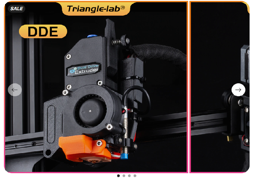

Можете помочь с проблемой . Недавно решил перейти на bowden с direct extruder . Заказал с алика голову Trianglelab DDE
( https://aliexpress.ru/item/4000006762144.html?spm=a2g2w.orderdetails.0.0.50714aa6naDCzC&sku_id=12000025391791470&_ga=2.143887474.61637678.1667067053-1195779667.1656961426 )
Проблемы печати Ender 3 pro c V6 hotend
Собрал , заменил ( оставил от старого нагревательный элемент и вентилятор обдува хотенда), сделал PID регулировку  потом  начал печатать и начались проблемы . Основная как я понял после ознакомления со статьей ( https://3dtoday.ru/blogs/garremmash/the-20-most-common-problems-of-3d-printing-part-1  )и многих похожих на эту это недостаточное экструдирование. Если пластик пропихивать вручную или прогнать через управление принтером , то пластик подает хорошо , даже немного с избытком , но стоит начать печать как вообще не хочет подавать филамент .Думал не правильно собрал но перепроверил с инструкцией все закручкено как тут описано в ответе на вопрос (  https://3dtoday.ru/questions/problema-s-podacei-plastika-e3d-v6  ) .НО есть одно но когда нагревательный блок был ближе к радиатору то пластик поступал чуть лучше , а когда отдалил нагевательный блок от радиатора то пошли только сопли но при простое понемногу выдавливает филамент .
Помогите пожалуйста с проблемой .Может я не внес какие то изменение в прошивке или не   изменил откаты . В какую сторону смотреть ?
