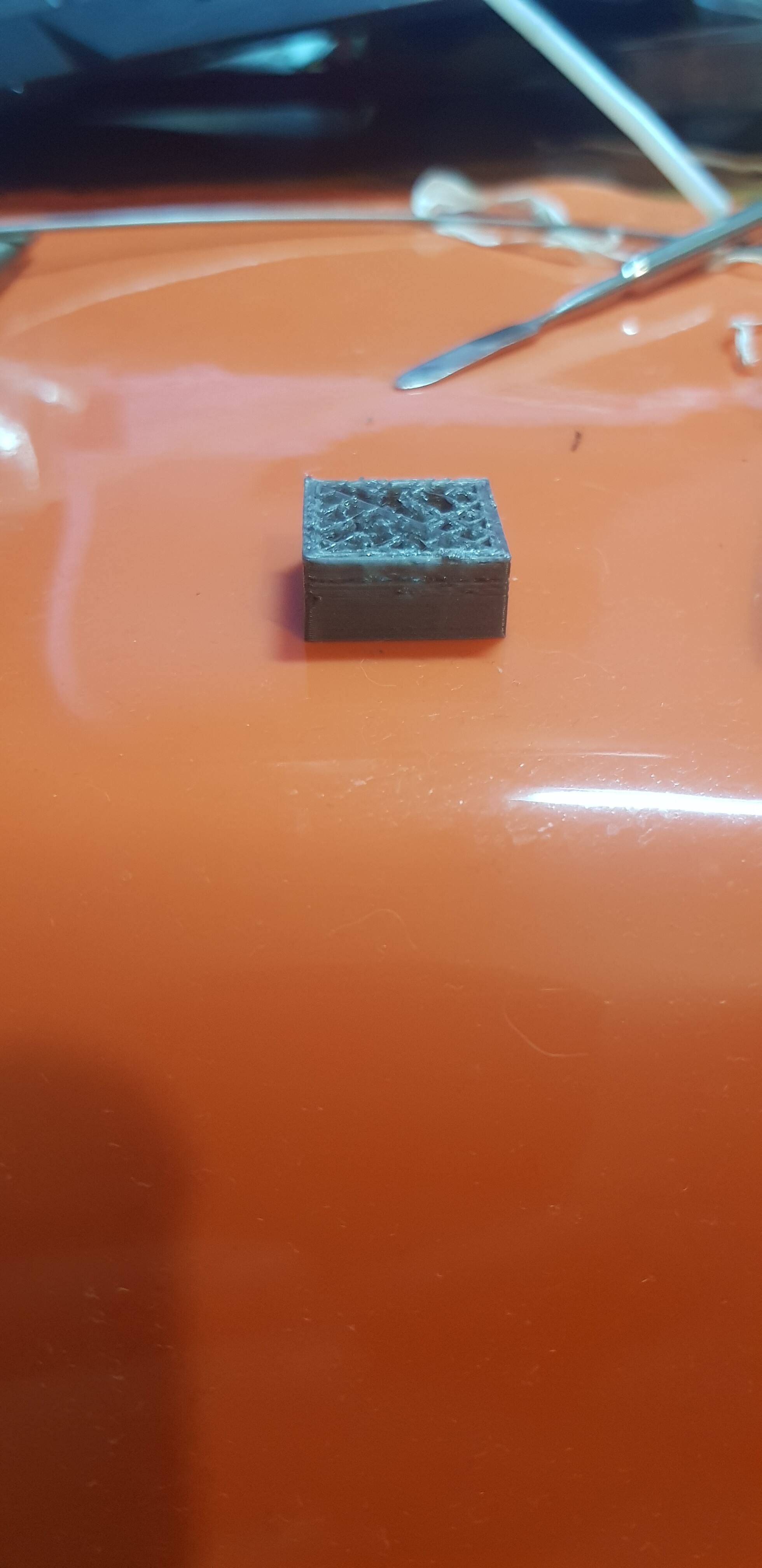

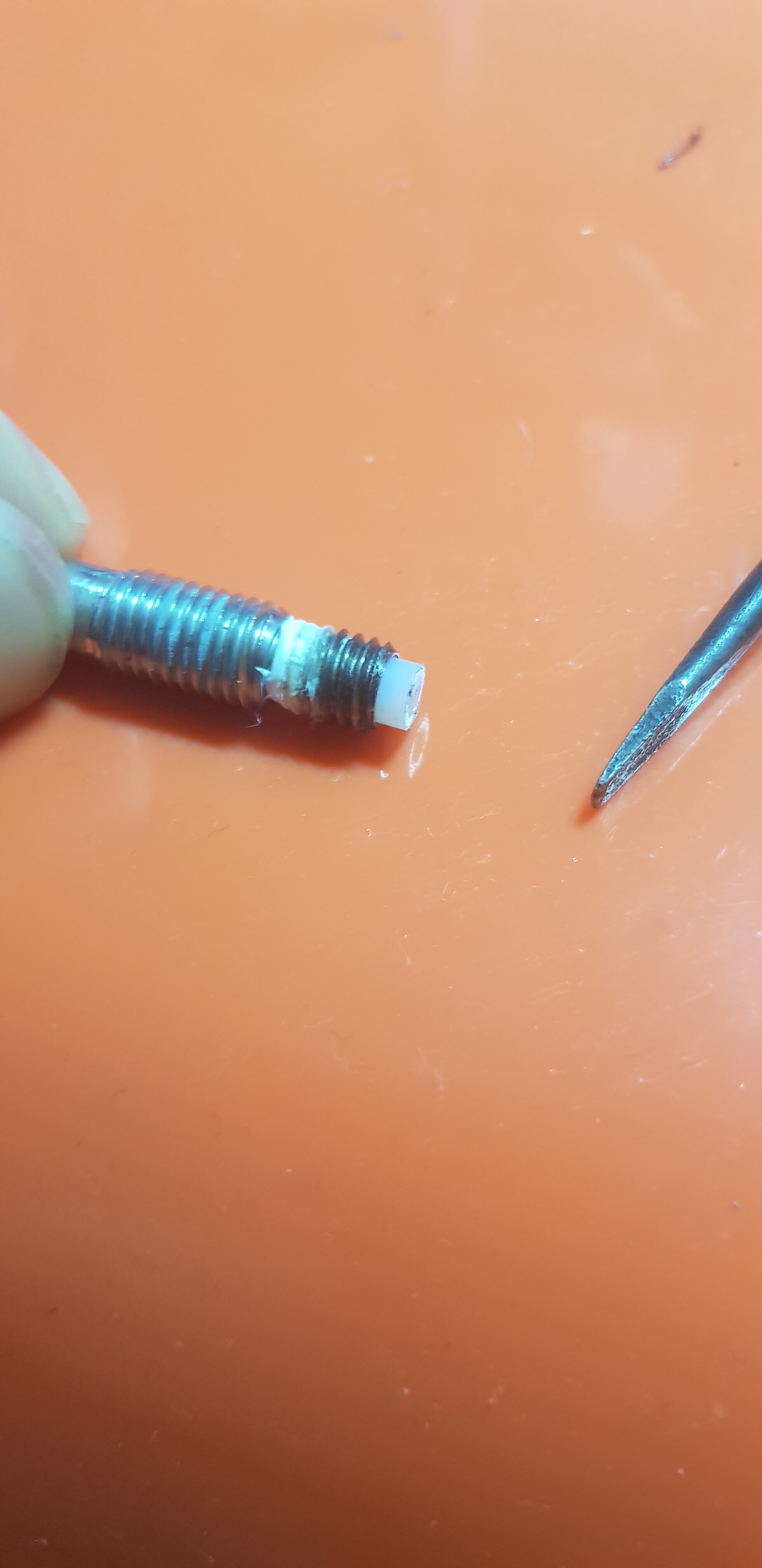

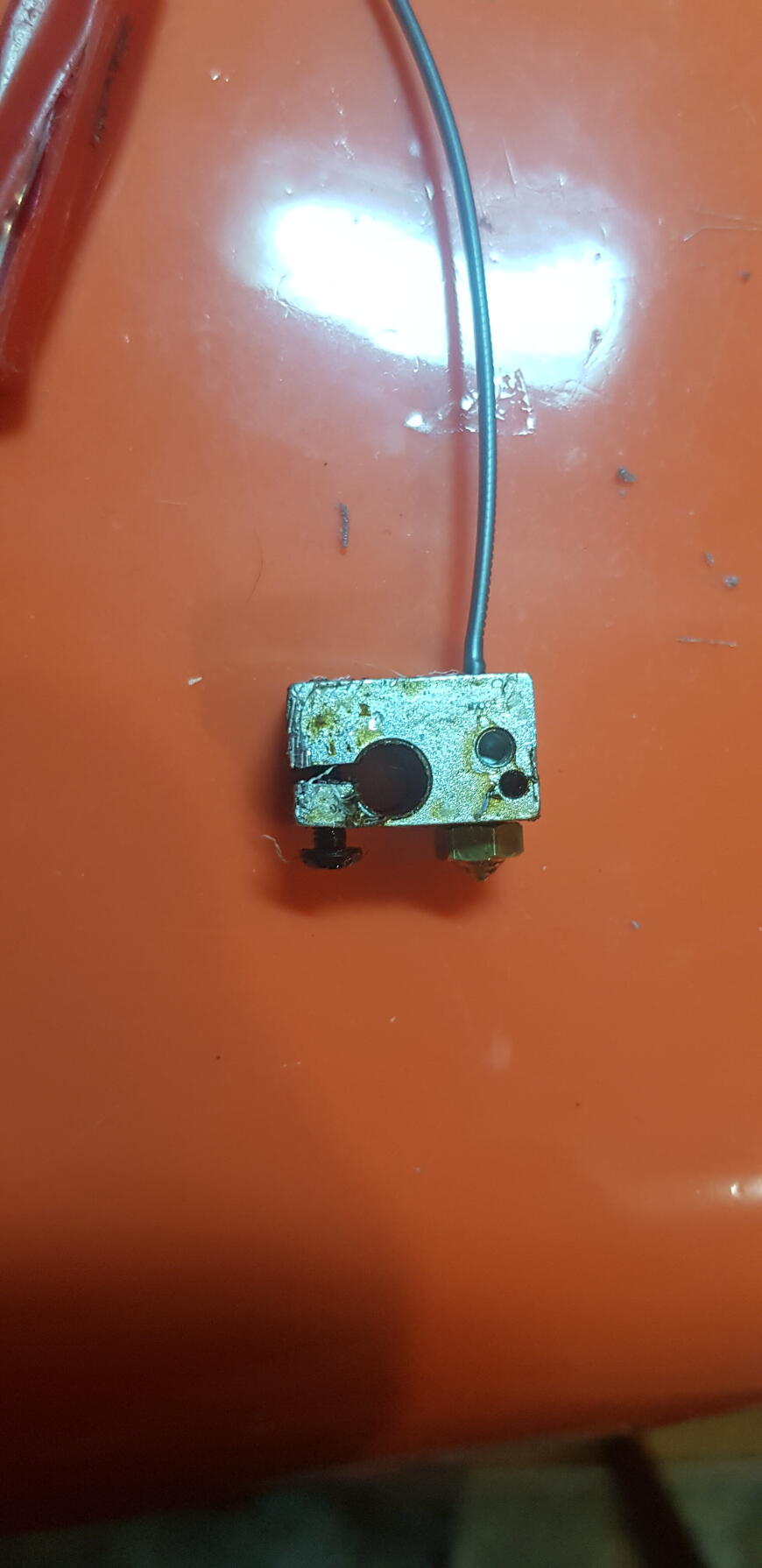

Всем привет, принтер самосбор (Хороший бот), никак не могу победить проблему с подачей пластика, как будто экструдер не может протолкнуть пластик в hotend.
Пластик petg от sopytka.ru(производитель рекомендует температуру печати 220-240), подачу пластика откалибровал в 0(подается ровно столько сколько требуется), с температурой игрался, пробовал от 220-250(измерял термопарой на кубике температуру, показало разница -10 градусов с той что в программе указана), стол 80 градусов, первый слой печатается отлично, дальше начинается недоэкструзия, не важно, при заполненении или при печати контура. Скорости пробовал 30-60мм/с, первый слой 15мм/с высота слоя 0.2, сопло 0.4, хотэнд e3d v6 заказывал на алике.

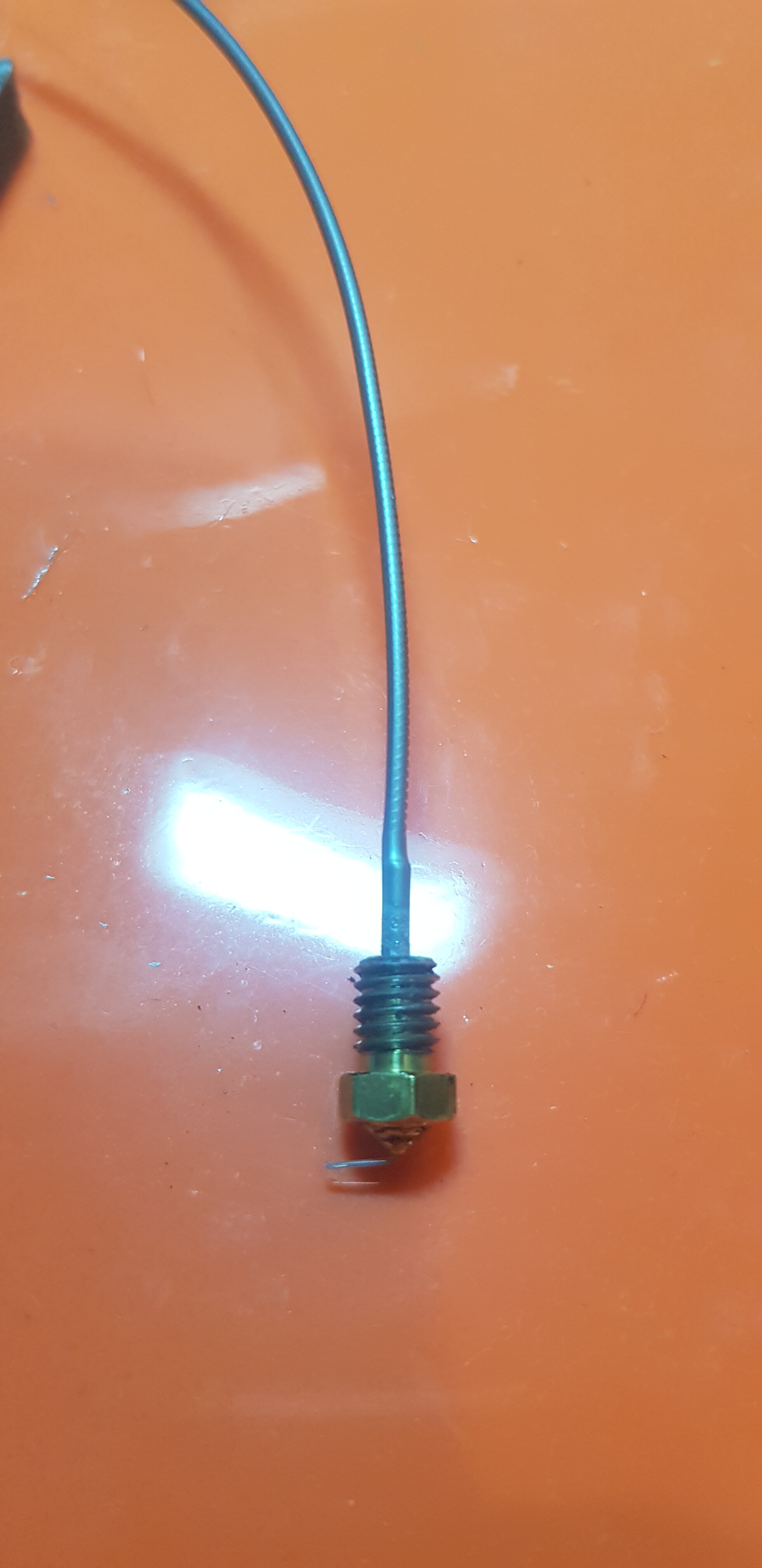

Термобарьер сквозной(трубка от механизма подачи до сопла):
Проблема с подачей пластика e3d v6
отрезал вроде ровно

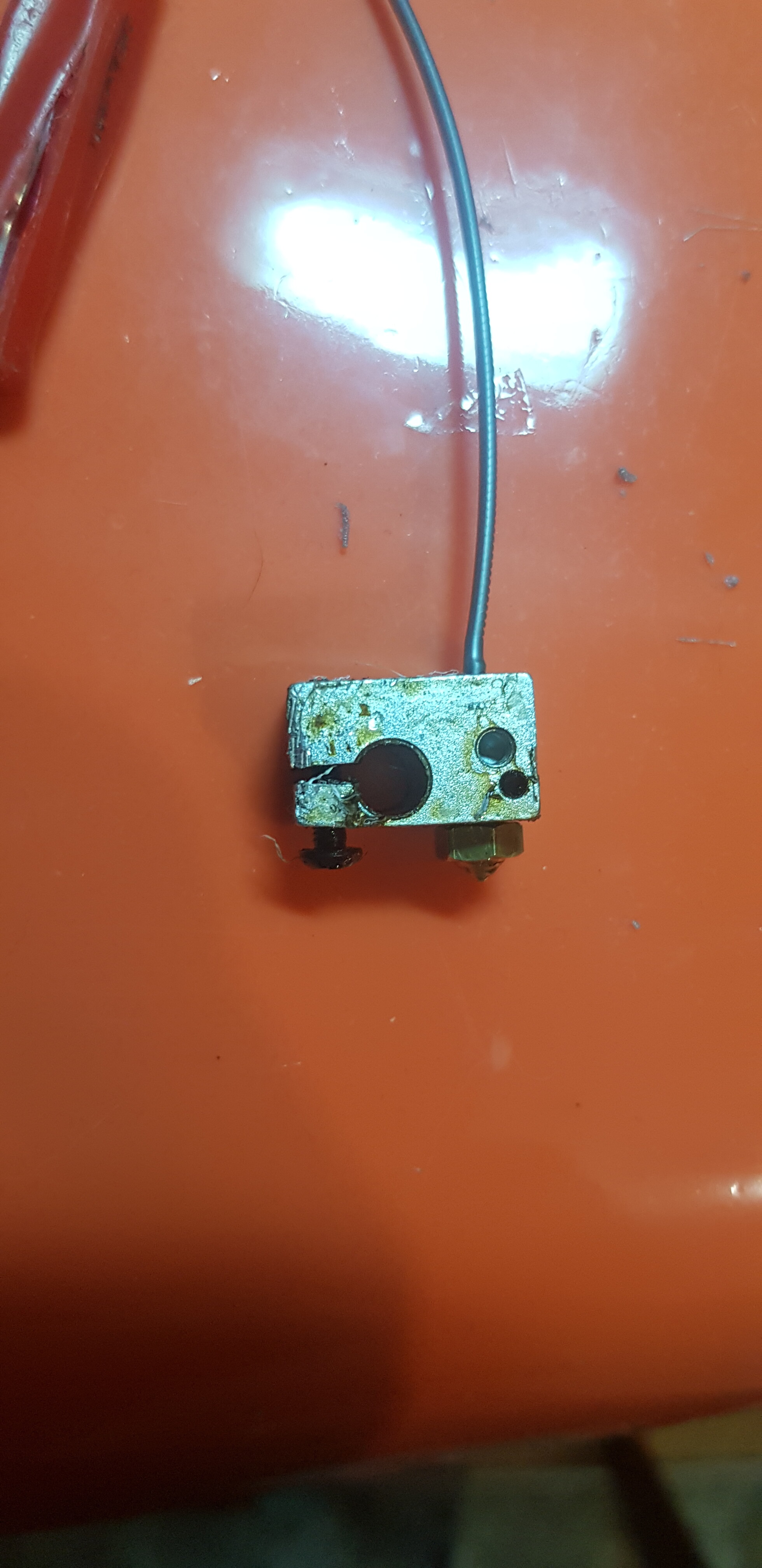

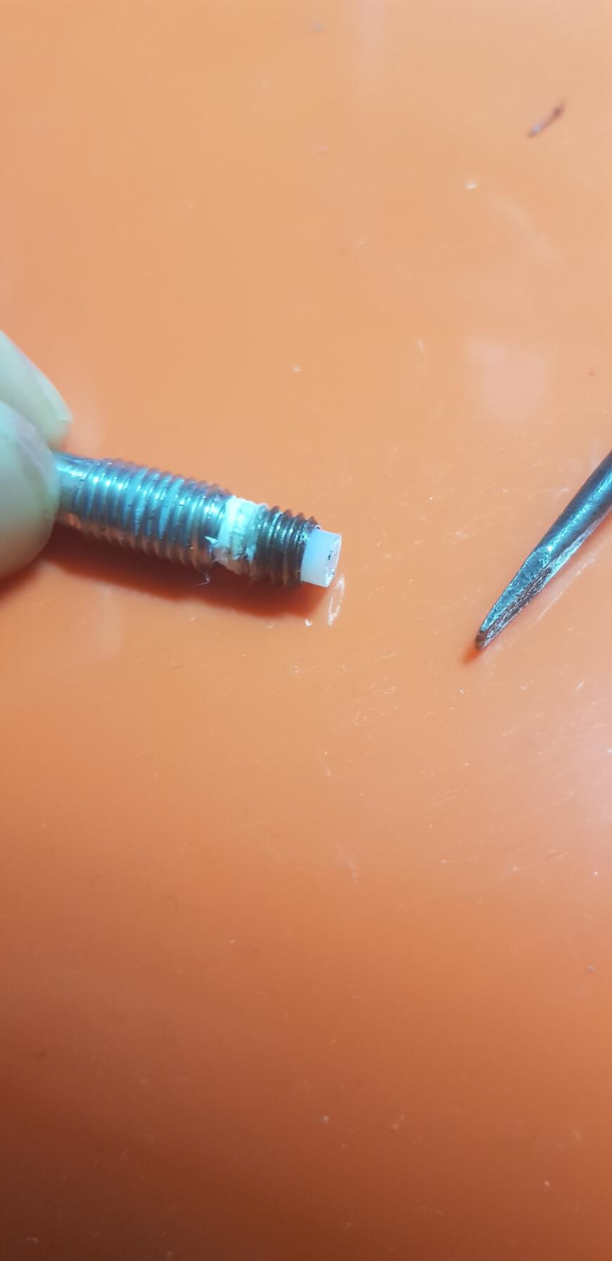

выкрутил сопло, что бы посмотреть как выглядит пробка у сопла
Проблема с подачей пластика e3d v6область расширения пластика начинается чуть выше кубика нагревателя

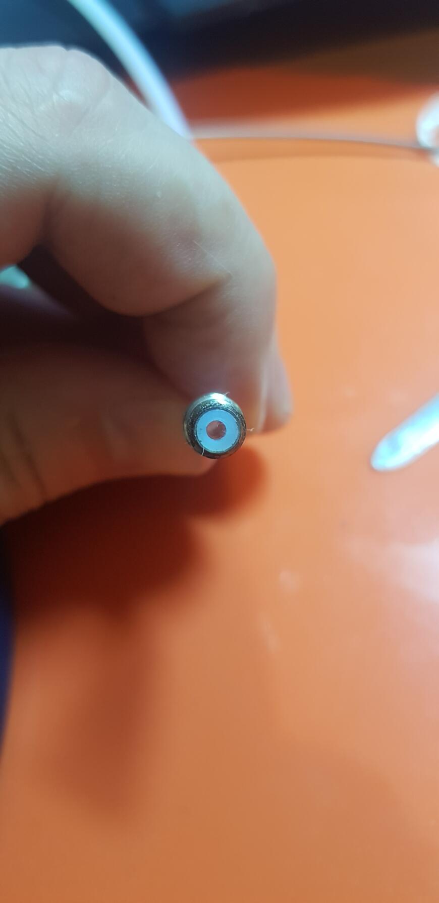

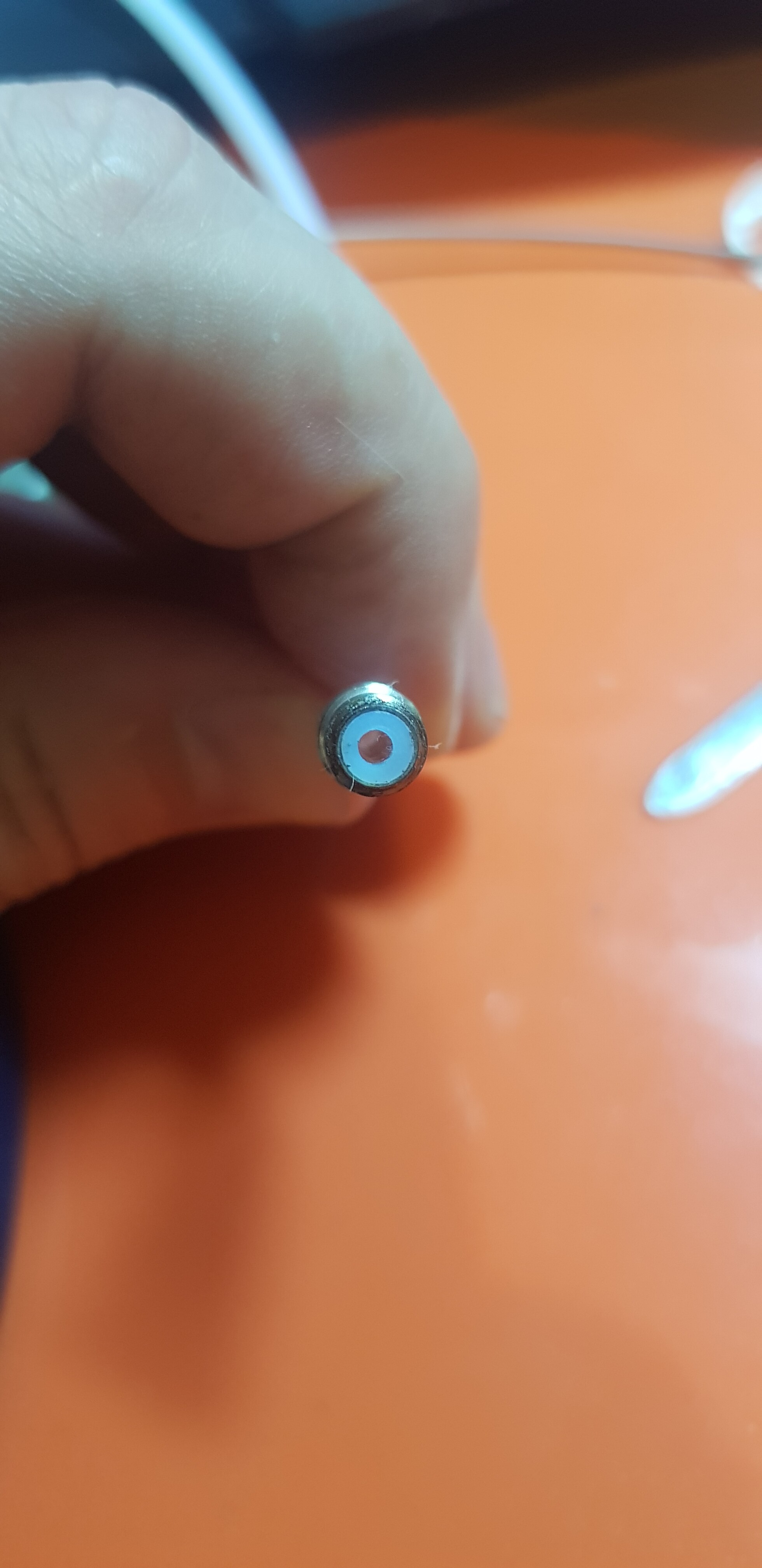

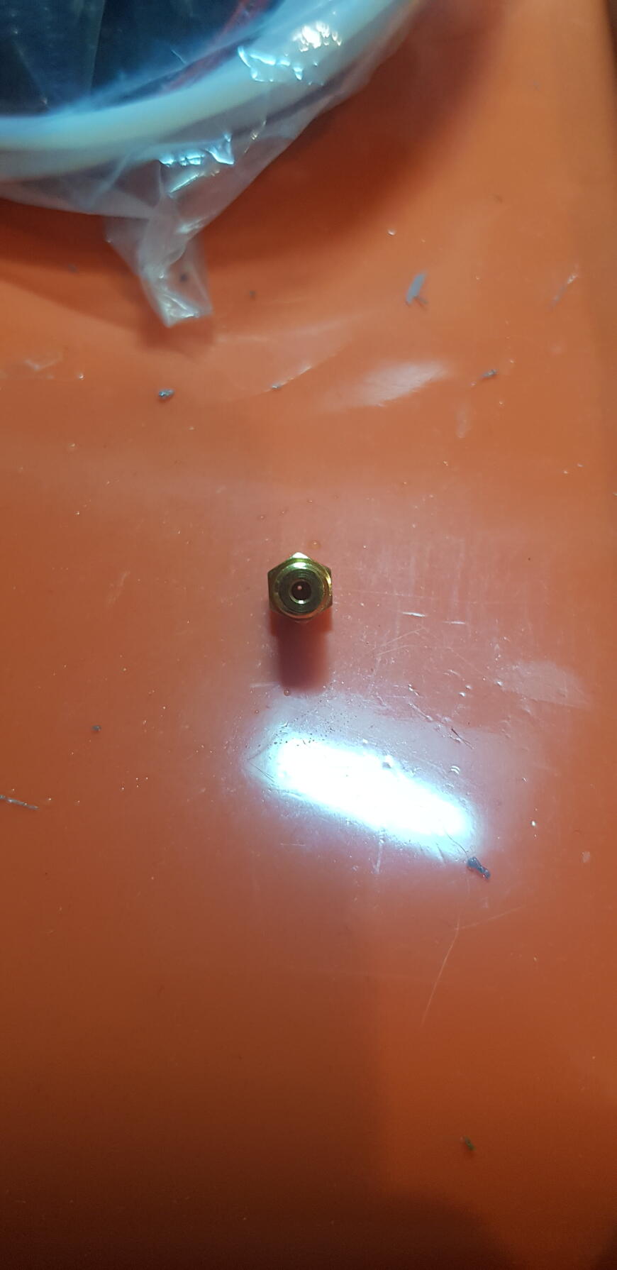

Сопло такое

Печатает примерно так
ретракты отключил полностью. Подскажите в какую сторону смотреть?
