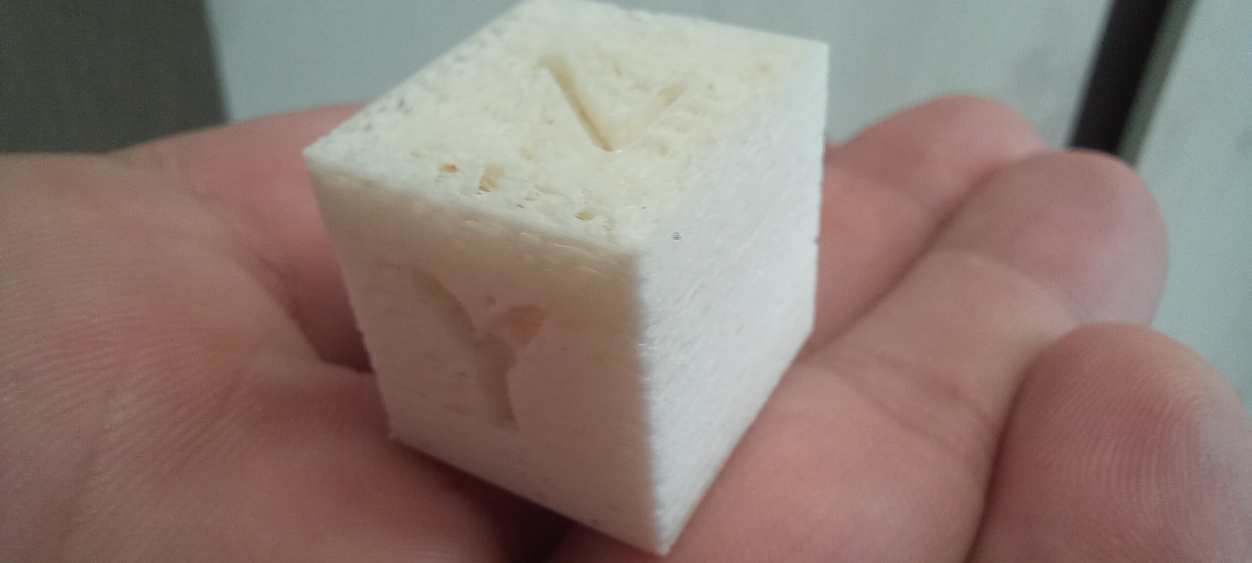

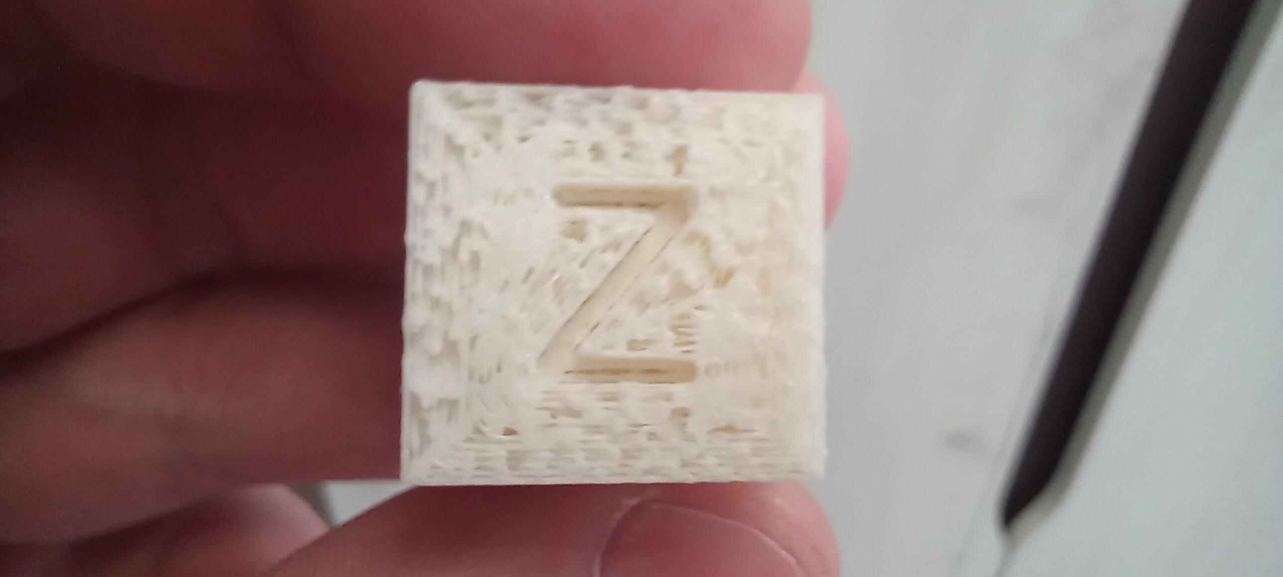

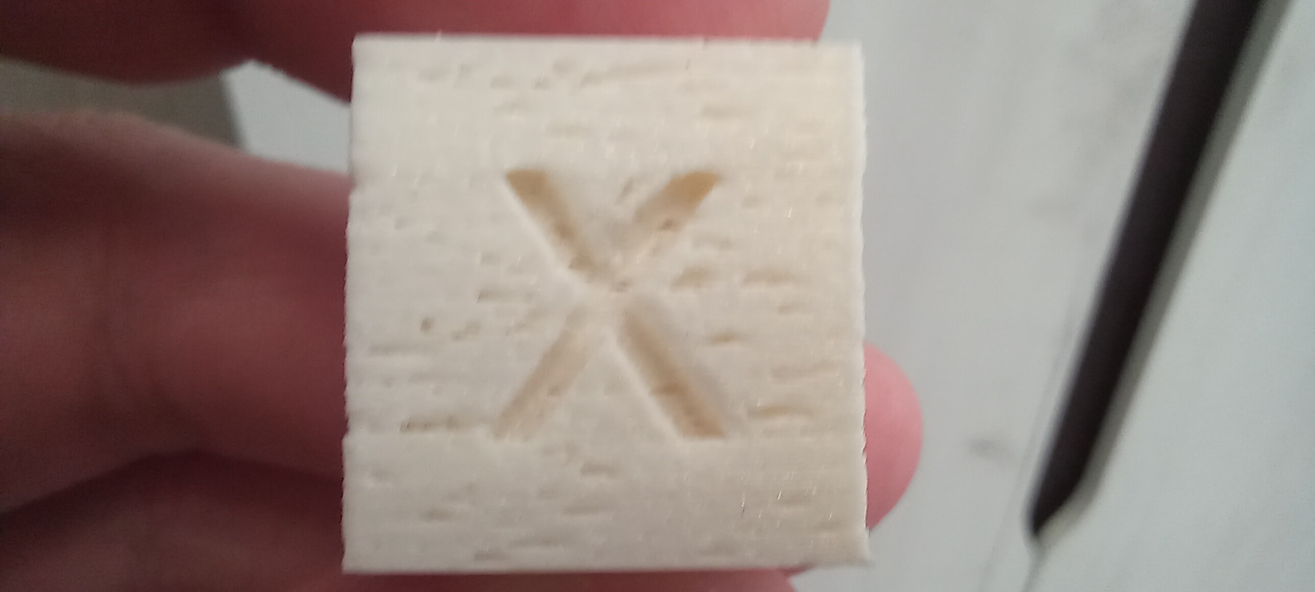

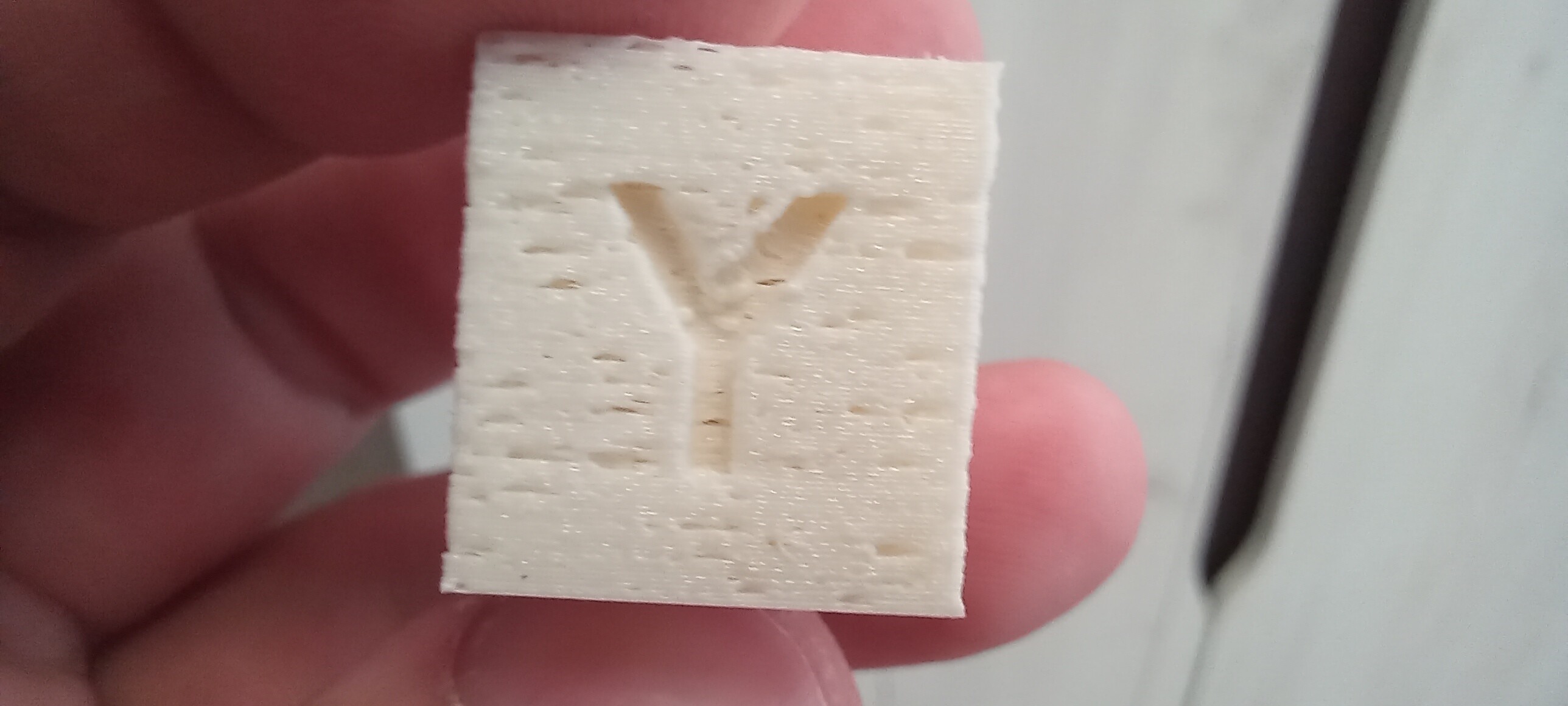

Ну короче вот:
Я вижу недоэкструзию на 10-20%. Предистория такая, купил новый пластик отдругого производителя, раньше я пользовался FDPlast-ом. Диаметр я измерил штангельциркулем с ценой дмления 0.02мм, я не могу найти мой микрометр с ценой диления 0.01мм. Но в любом случае диаметр я намерил 1.76мм (примерно). В начале я думал что от смети старого и нового пластика образовалась какая то пробка, хотя они оба ABS, но продавливание примерно 100 мм пластика не помогла. Даже полная разборка хотэнда и чистка от любого пластика с замачиванием всех деталей в ацетоне результата не дало. Я уже начинаю грешить на то что у меня привод экструдера плохо продавливает пластик в хотэнд, увеличил прижим между приводным роликом и роликом с потшипником, но это привело к образованию струшки от пластика (передавил). Что это за фигня может быть? Печатаю и думаю может быть проблема в том что плвстмк слишком влажный... Кто что думает? Спасибо.
