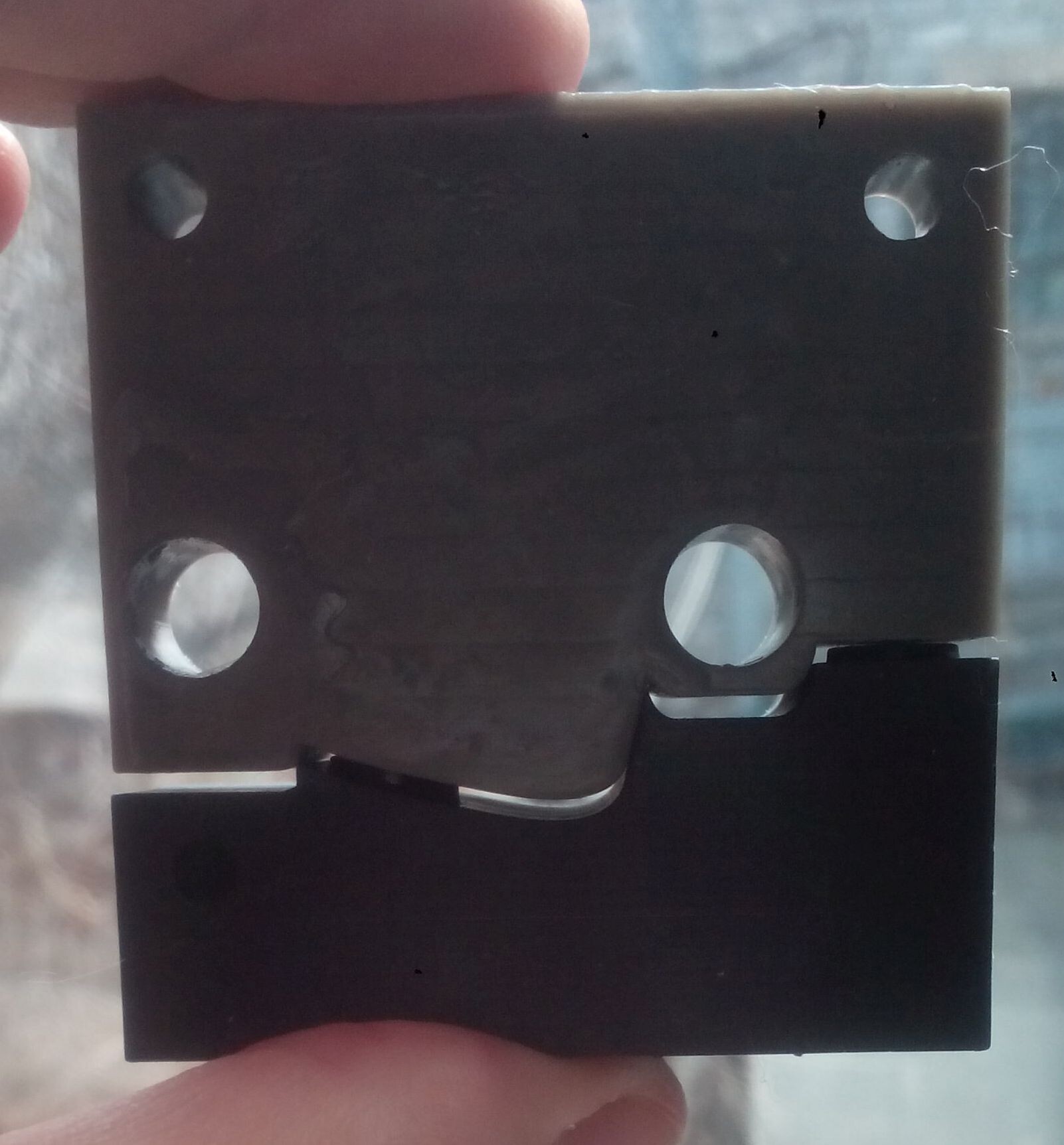

Помогите пожалуйста разобраться.
Принтер: Anycubic Photon S
Смолы:  WEISTEK Toughness (черная, серая)
              WEISTEK ABS (черная)

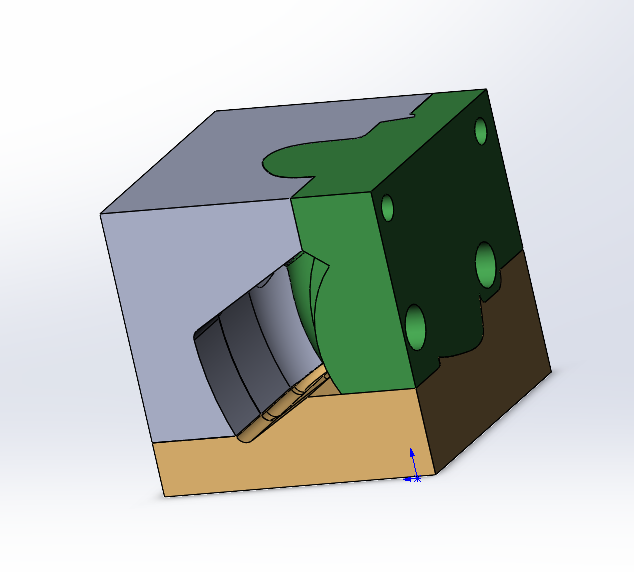

При печати литейной формы, разделенной на 3 части, в сборке должно так выглядеть:
Проблема точности печати фотополимерного принтера
Допуски модели 0.2мм
Печать на поддержках, толщина стенок 3.2, заполнение 35% с дренажным отверстием.

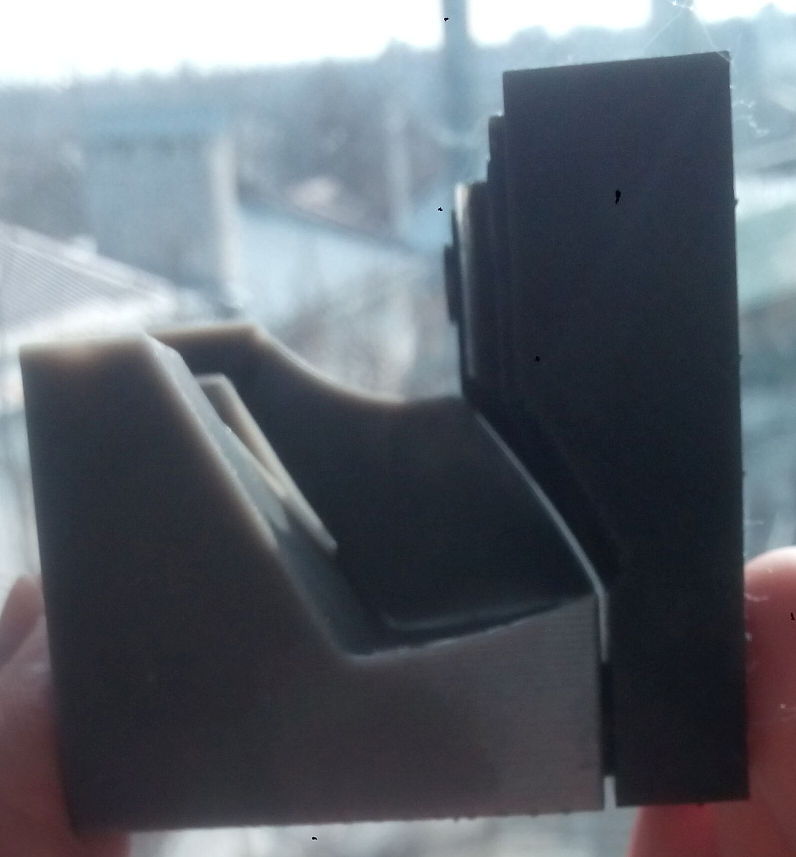

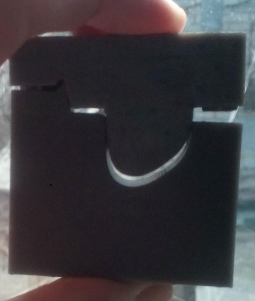

Но получается вот так:
Фактические размеры внешние +- как у модели, а внутренние (и диаметр отверстий тоже) отличаются на 0.5мм от необходимых и поэтому конструкция не собирается.
Детали сначала печатались одним фотополимером и цветом, потом уже начал сочетать, последнее фото как раз с разными цветами, но хрень с размерами такая же.
Что пробовал делать:
  • позиционирование - параллельно столу и на 45 градусов от него и другие странные позиции
  • настройки печати - время на слой от 7-9с с шагом в 1с,
  • толщины стенок детали - от 1.5мм до 3.5мм, разве что монолитной не печатал.
  • перекалибровка стола, проверка засветки (на глаз, все светодиоды светят))
  • Менял слайсеры - CHITUBOX, Photon Workshop
  • Под конец поменял пленку кюветы
  • Протер пыль
Причину так и не понял.. усадка у полимеров около 4%, но внешние размеры в пределах допусков, а внутренние не хотят сходиться.. может у кого есть идеи, опыт в фотополимерной "точной" печати, подскажите пожалуйста, куда копать.
