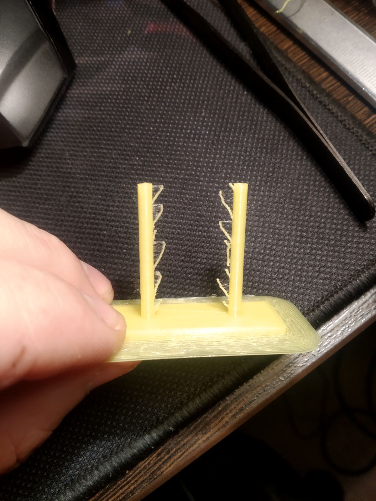

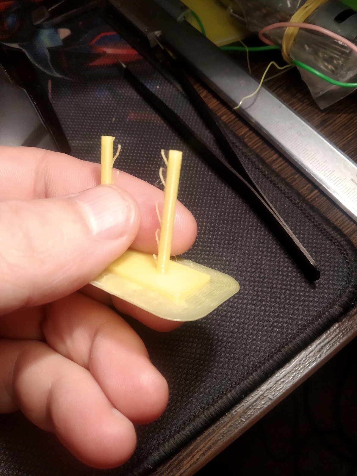

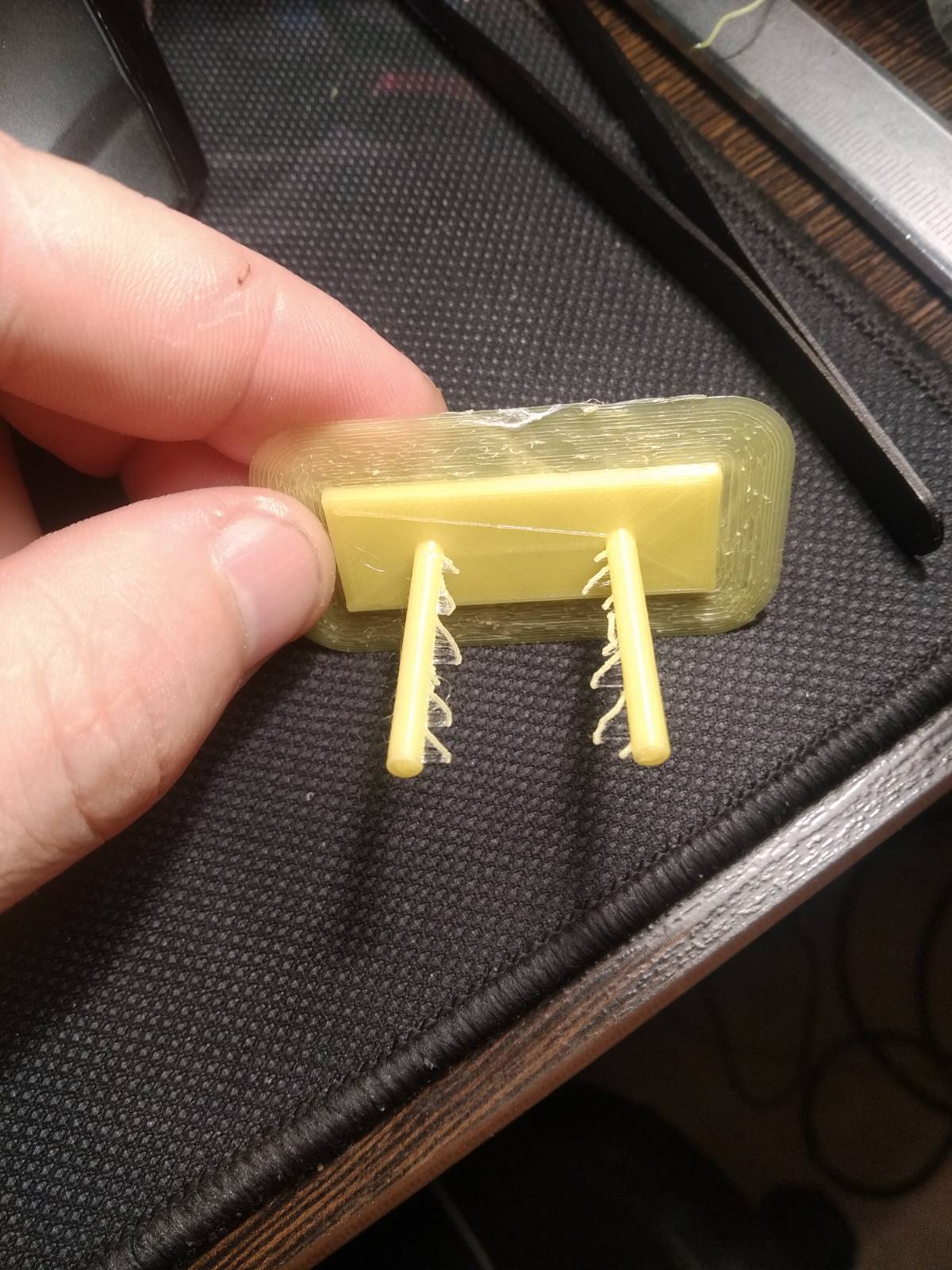

Проблема соплей ultimaker v6 hotend (цельнометалл термобарьер) PETG
Добрый вечер, на работе печатал анет а8 (PETG бествиламент), да были волосы и много регулировал ретракт, скорость и размер. Дома этим же пластиком пытаюсь им напечатать, дома у меня v6 цельнометаллический термобарьер (да все китайское). Термобарьер из многих статей допилил конус со стороны сопла, так как пробка была на пла(пробовал и ретракт 1мм) бестолку, но она все равно осталась и поэтому перехожу на петг. На петг всякие кубики, и прочее цельное и без форменное хорошо и без соплей. начинаю печатать башни начинается сопли, не волосы как на анете а именно елка перевернутая. Пробовал ректракт от 2мм и со ступенью 1мм до 7мм результат не изменился. Скорость пробовал от 25мм/с до 45(кура дальше не дает, прочитал это особенность принтеров их). температуру пробовал 230/240. башня напечатана 6.5мм 25мм/с температура 230. Просвятите что еще может на это влиять.
