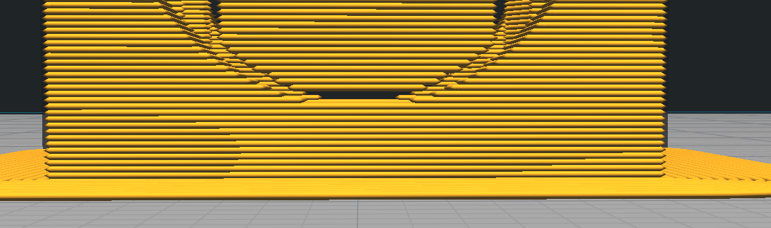

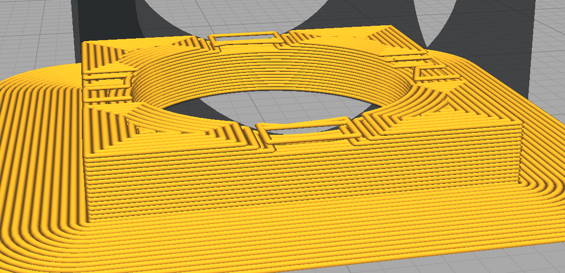

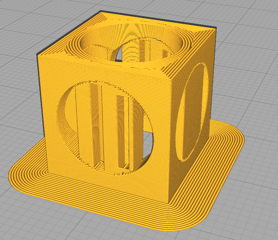

Печатал тестовый кубик, сопло 0.3, слой 0.15:
CURA, не зависимо от настроек, делает зазор поддержек снизу 2 и более слоёв, в результате чего поддержки не прилипают.

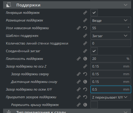

Настройки:
И всё равно зазор снизу больше, чем 0.15.
