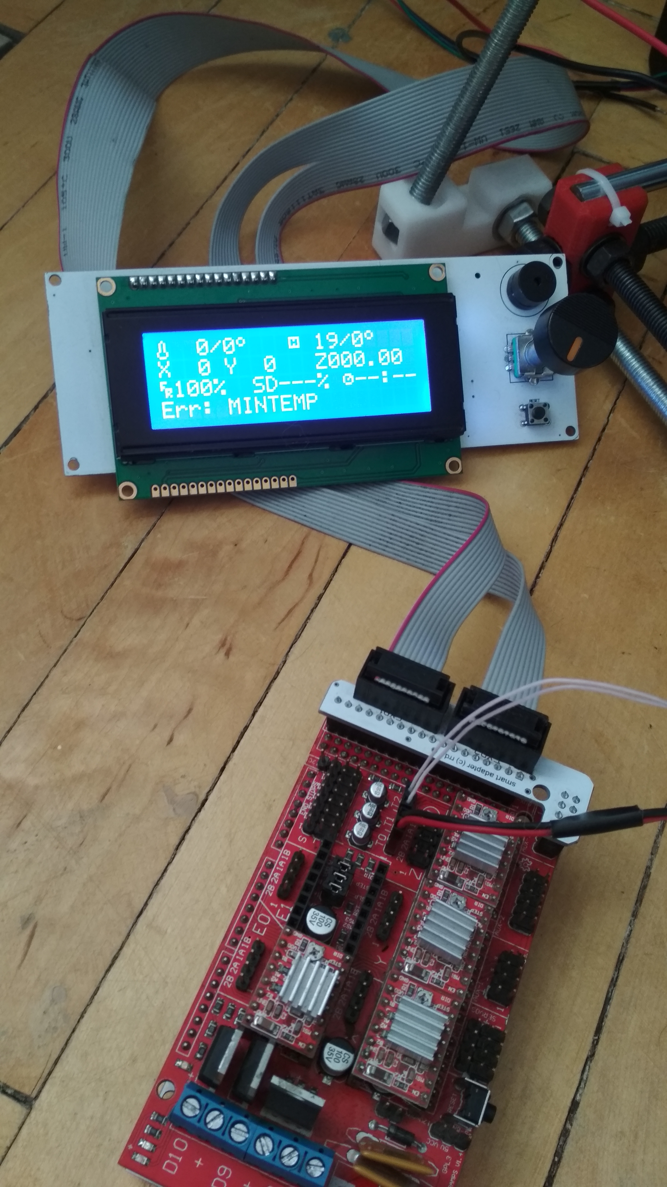

Привет всем.) Купил себе дешево принтер BQ Prusa I3 Hephestos. Он немного поработал и начал писать Err: MINTEMP. Начал разбираться проверять термисторы и т.д. С ними оказалось все норм.Прошивка стоит оригинальная от BQ 2.5.1with heated bed
Термистор стола Т1 показывает температуру а термистор хотенда Т0 показывает всегда 0. Когда меняю местами термисторы Т0 все равно показывает 0.
Подозреваю что сгорела ножка analog in 13 в Ардуино.
Вопросов в том, как ее восстановить?
Люди помогите. У меня уже голова пухнет
