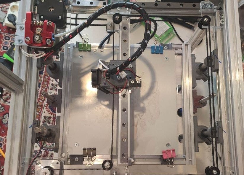

Проблема с одной из осей Core xy
Какая то странная проблема вылезла на самосборе core xy.
При движении по оси Х немного смещает портал по оси Y и это происходит только первое смещение по оси. Если сразу после этого нажимать смещение по оси Х в том же направлении (X+ или X-) портал стоит нормально. Если изменить направление портал опять немного сместит. По оси Y проблем нет.

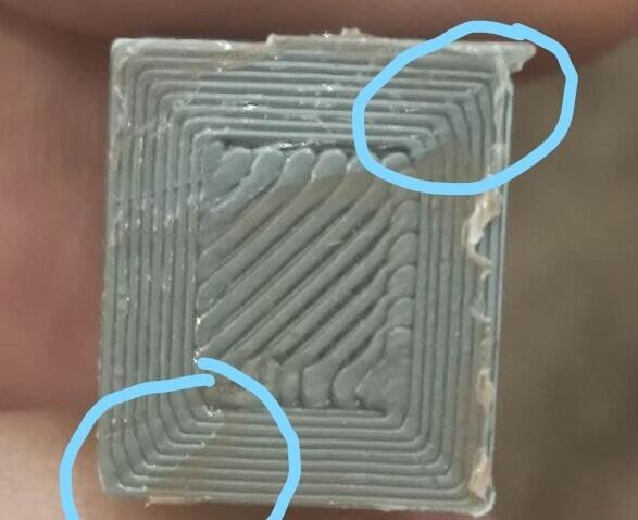

В тестовом кубике видны "фаски" от этого эффекта.

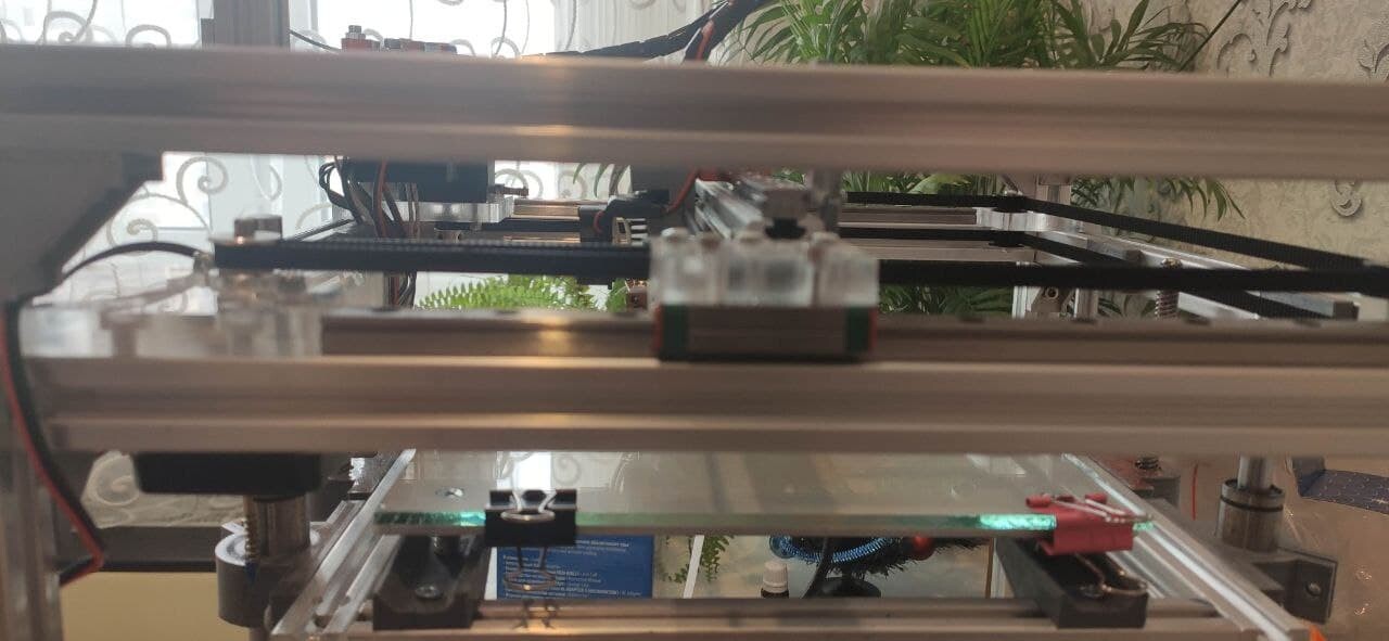

Геометрия вроде нормальная, относительно некоторых "монстров", все везде параллельно и натянуто.
Драйвера 2208 на плате btt v1.3. Марлин
По штангену оси двигаются ровно на столько на сколько надо. Но кубик как видно смещенный.
Куда копать? драйвер? двигатель? Может есть какие то нюансы с прошивкой для компенсации неровностей? Таких проблем в интернете не нашел(
