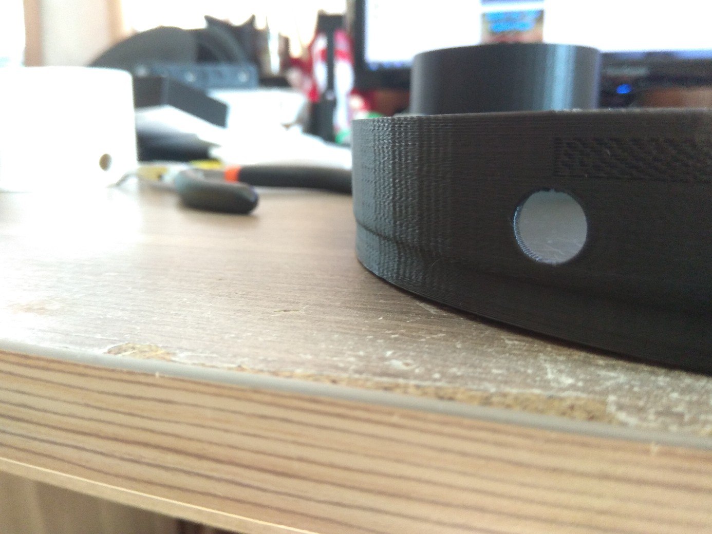

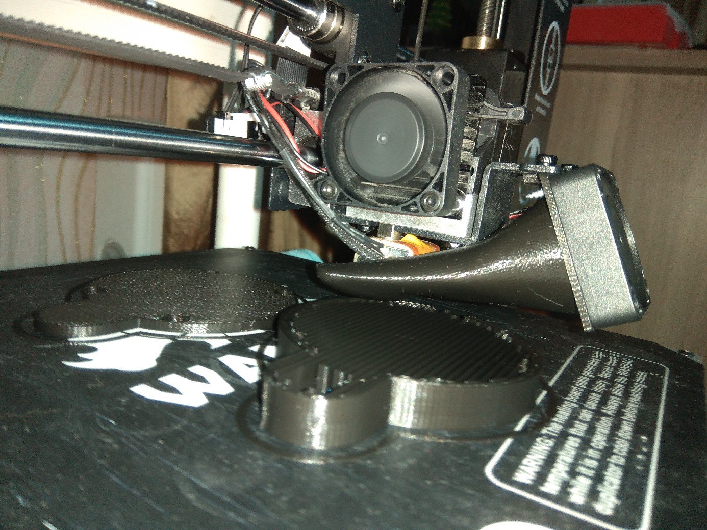

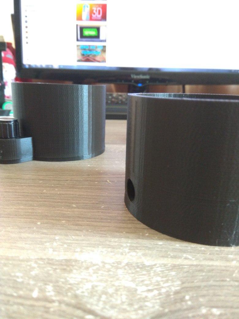

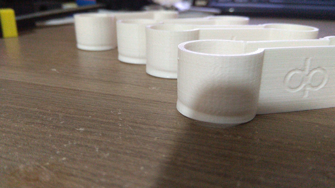

Приветствую всех! Подскажите, в чем может быть проблема? При печати первых 5-7мм модель как бы заворачивает вовнутрь, но не по всему периметру модели, а процентов 60-70, слева. Пластик REC PLA, такая же история была с ноунеймом. Температура первого слоя 230/90, остальных 210/80. Слой 0,2, сопло 0,4. Особенно заметно на цилиндрических моделях. Обдув хороший, со всех сторон.
Принтер Wanhao Duplicator I3 Plus.
