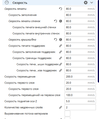

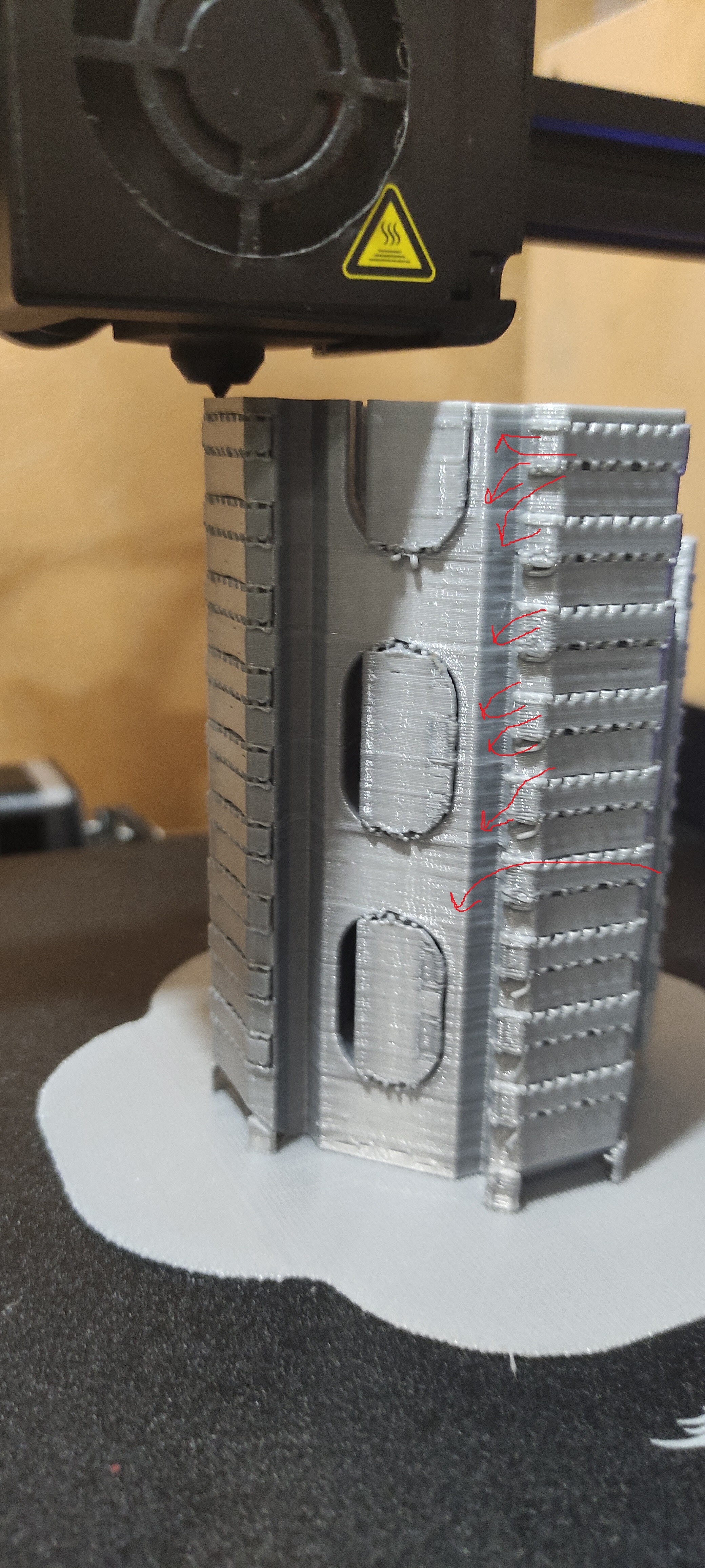

Добрый вечероЕсть несколько вопросов, котоыре хотелось бы задать1-При печати некоторыз деталей внешние стенки модели отслаиваются, т.е. их можно спокойно подцепить ножом и оторвать, пока проблему решил поднятием потока, но это не лучший вариант т.к. сейчас идёт небольшая переэкструзия и отслаивания всё арвно иногда встречается, пробовал калибровать экструдер (200 милиметров пластика выдать запросил, после калибровки 200 и выдал, всё чётко), нашёл вот такой метод: https://community.z-bolt.ru/t/kalibrovka-shiriny-ekstruzii/236 Хотел уточнить у опытных людей, может ли он помочь и может ли быть пробелма в чём то ещё?2-Есть у меня проблемы с выпирающими углами, хотелось бы её решить, ранее уе задавал вопрос по поводу этой темы, но в итоге ничего не понял. Насколько мне известно есть хорошгий метод под названием "Linear Advance" Но я не особо понял как его включить, говорят что нужно открыть какой тоф айли убрать комент с одной строки:https://3dua.info/topic/86-nastroyka-linear-advance-v-marlin/https://3dtoday.ru/blogs/nayuch/get-rid-of-the-sag-on-the-corners-or-linear-advanceпотом ещё сгенерить g-код првоерочный и подобрать нужный коэфициент, но, наверное вопрос совсем глупый т.к. он нигде не описан наверное считается очевидным, но, где находится этот конффигурационный файл принтера? на флешке? Т.е. я просто не понимаю где его найти, проверить флешку пока не могу, на печати стоит деталь, печататся будет долго.3-и последний вопрос, возможно его решением тоже будет вклчюение "Linear Advance", но я не уверен. На некоторых внешних стенках у меня образуются "наплывы", думаю по фото будет лучше понятно, чаще всего они возникают если в детали есть круглые или овальные отверстия:
Тут вопрос заключается в чём: может ли решить данную проблему "Linear Advance"? Если да, то пока наверноке вопрос не актуален, если нет, то тогда вопрос такой, с чем связанна данная проблема? Я слышал что такое может быть если сильно завышена скорость печати.Я печатаю pla пластиком и мои настройки такие:
но у меня стояла скорость печати в самом принтере 200%, вместо 100%. Я изменил на 100%, подождал следующего овального отверстия и в итоге получил тот же результат.
