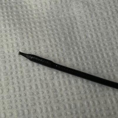

вот так выглядит конец пластика
Что я делал (пластик только PETG)
- Чистил экструдер
- Снижал температуру до 190
- Поднимал температуру до 235
- Менял ретракт с 1 мм до 3 мм
- Менял скорость втягивания с 30 до 35
