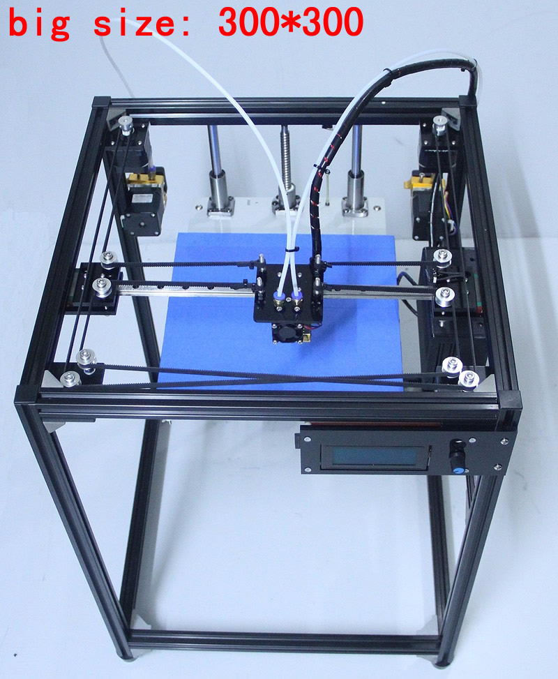

Приветствую всех!
В качестве первого принтера взял китайский кубик с coreXY, с прицелом на дальнейший апгрейд. В активе - жесткая рама, рельсы, большой стол, подогрев 220В, простор для доработок.Выявились и некоторые недостатки. Основной - массивный стол с подогревом и стеклом закреплен консольно (с одной стороны), отсюда колебания дальнего от винта края стола при высоких ускорениях головы (до 0.5 мм). Идеальное решение данной проблемы - установка второй винтовой передачи. Собираюсь поменять компоновку, оси поставить на боковые плоскости. Но вот проблема, не могу добиться от продавца, чтобы он продал мне второй комплект оси Z, а отдельно именно такой винт купить негде, нужен будет токарь для его доработки, у меня его нет.
Есть ли какие-то альтернативные варианты укрепления стола? Может быть, приделать ременную передачу, выравнивающую дальний край стола относительно ближнего к оси? Будет ли этого достаточно?
Или подскажите, как подобрать винт по характеристикам? У моего винта толщина 15,9 мм, шаг резьбы 4,975 мм. Есть шансы найти такой же, или придется брать пару? И продают ли где-то такие винты с обработкой концов по чертежам покупателя? I need help.
