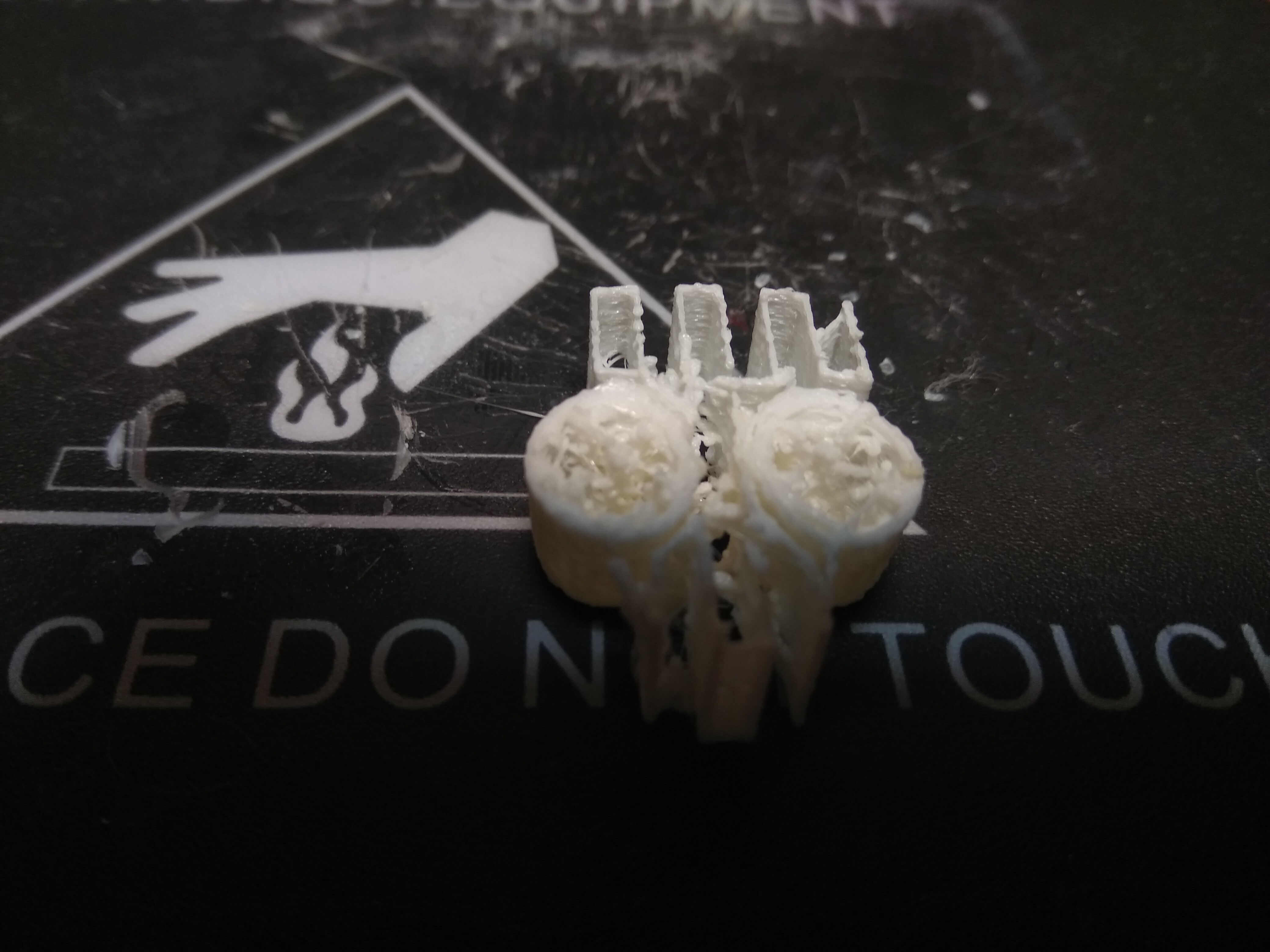

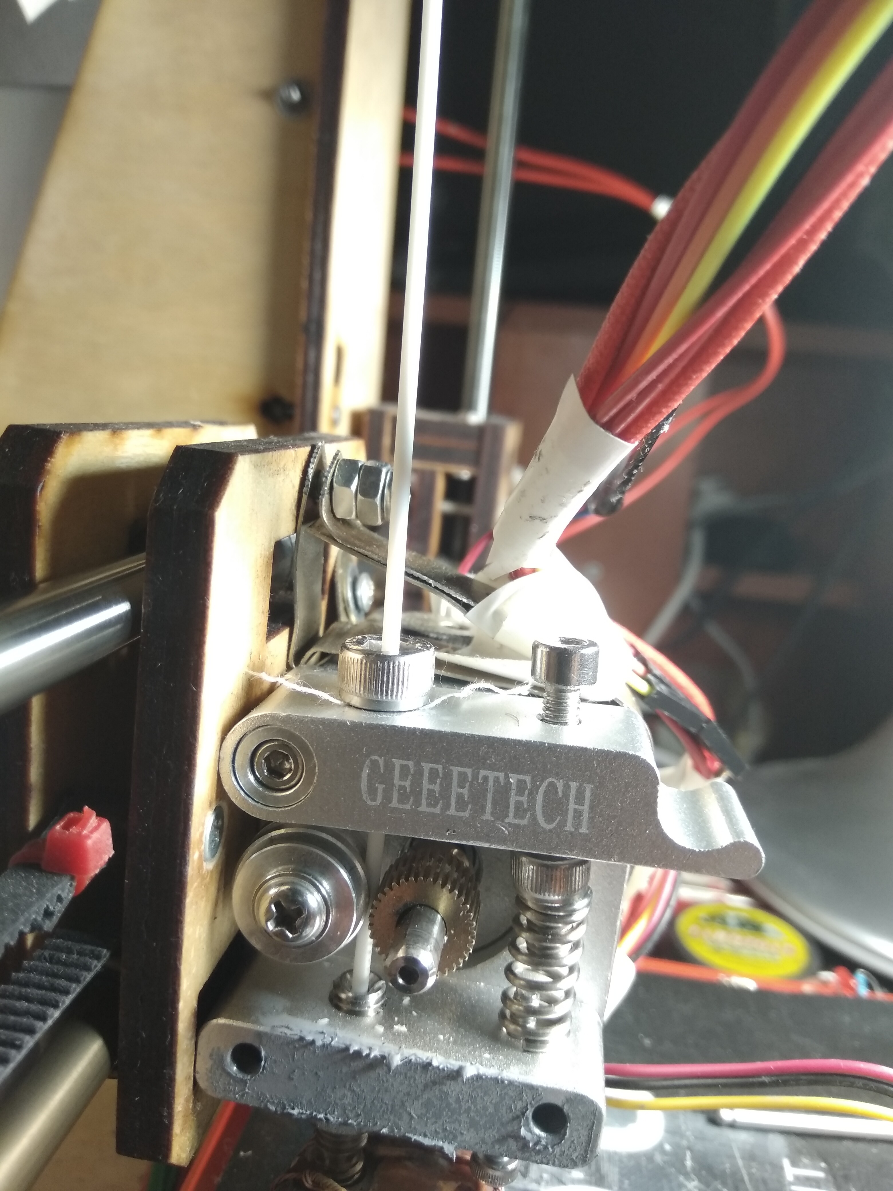

1) После 20 минут печати перестает подаваться пластик вообще. Резко прекращается подача. Причем двигатель экструдера продолжает работать слышно проскакивание.
Хотя проскакивание идет с самого начала печати, видно что есть недоэкструзия. Движек поворачивает зубчатое колесо, а оно с щелчком прокручивается.
Сразу скажу что пробовал сделать:
- уменьшил скорость до 50 (не влияет)
- настроил так, чтобы пластик подавался по прямой. Раньше зубчатое колесо изгибало пластик. Выяснил, что в болту (где принимается пластик) отверстие смещено и можно покрутив, переместить его в сторону. Теперь пластик внутри экструдера подается по прямой. Но не влияет
- также проверил: пластик свободно проходит через этот болт и шпильку с термобарьером.
- проверял подачу пластика при той-же температуре 235 на большой высоте над столом (т.е. через g-code команды). Продавил 10см. Проскакиваний нет. Но как только начинается печать, то сразу они слышны.
- Сопло с плоской поверхностью соприкосновения. Расстояние м/у столом и соплом перед каждой печатью проверяю и настраиваю если нужно. Лист бумаги проходит с легким усилием.
- поставил новое сопло, новую шпильку с термобарьером и тефлоновой трубкой внутри. Собирал согласно инструкции (чтоб зазоров небыло м/у хотендом и трубкой). не влияет

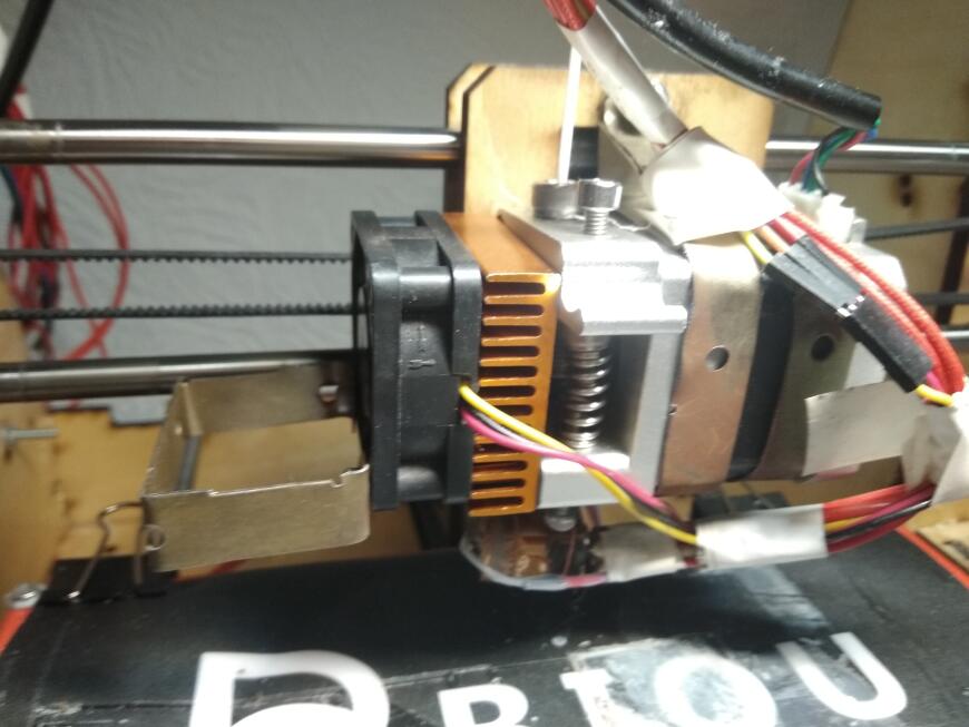

- на радиатор добавил термопасты (где крепится к экструдеру), чтоб тепло больше уходило на него, а не на двигатель. Теперь движок только теплый. Но все-равно не влияет
- повысил vref до 0.95 (не влияет)
- Пружинка жесткая. Ослабил до минимума (проскакивать начинает позже). Но через несколько минут печати начинается проскакивание опять.
- Поднимал температуру с 230 до 245. все-равно проскакивает и продолжается недоэкструзия. При этой температуре есть участки, где пластик вообще застывает лужей (явно перегретый) и вместо печати просто расплывается по поверхности
- Поменял пластик на новый (только с упаковки). Результат лучше не стал. Влаги в нем точно нет, т.к. только распечатал, а в нем пакет от влаги. Фирма Plexiwire

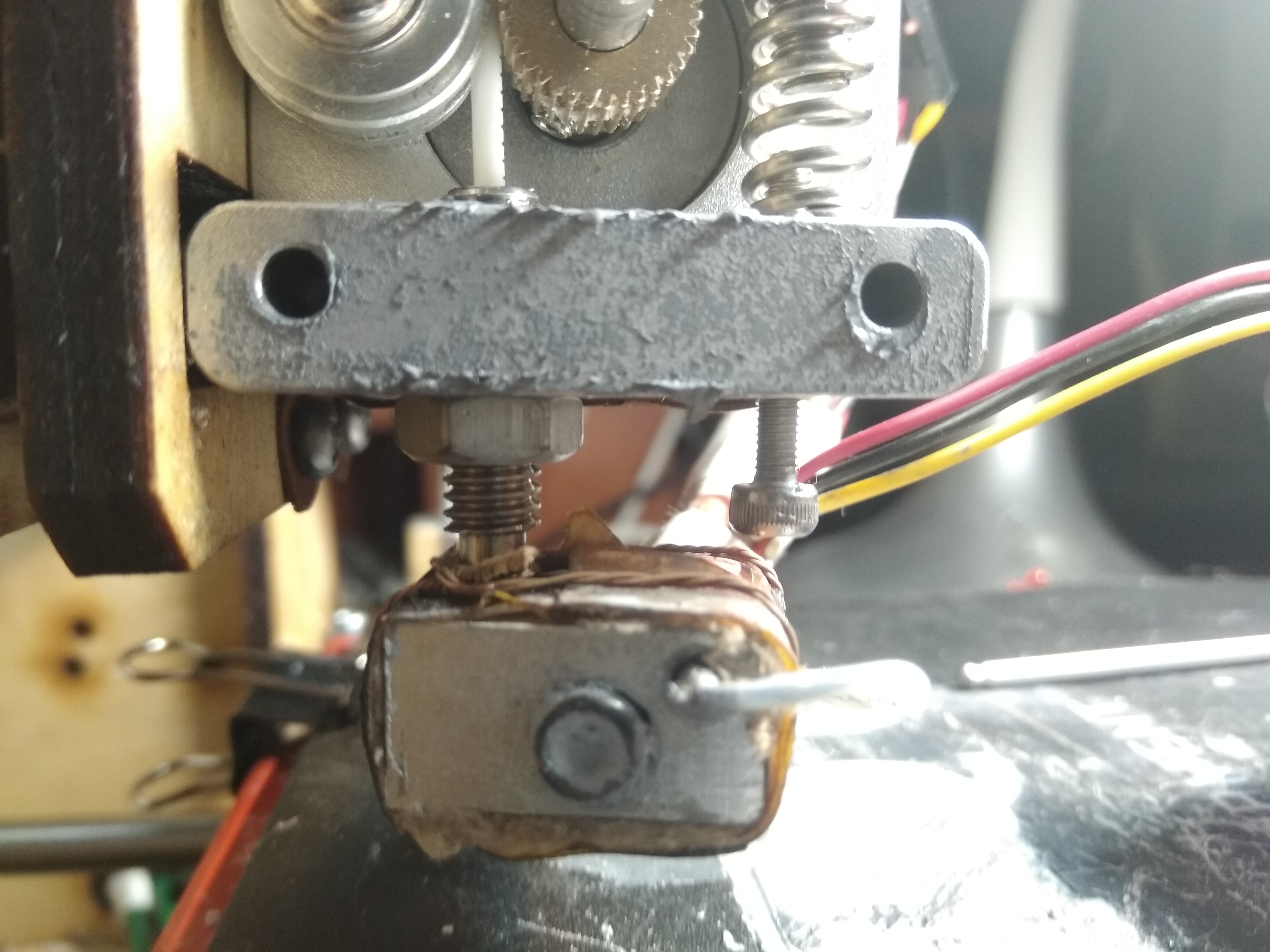

Экструдер:
термопаста есть где термистор и нагревательный элемент
термистор и сопло находятся по разные стороны нагревательного элемента, но вроде равноудалены, поэтому вроде температура должна быть идентична

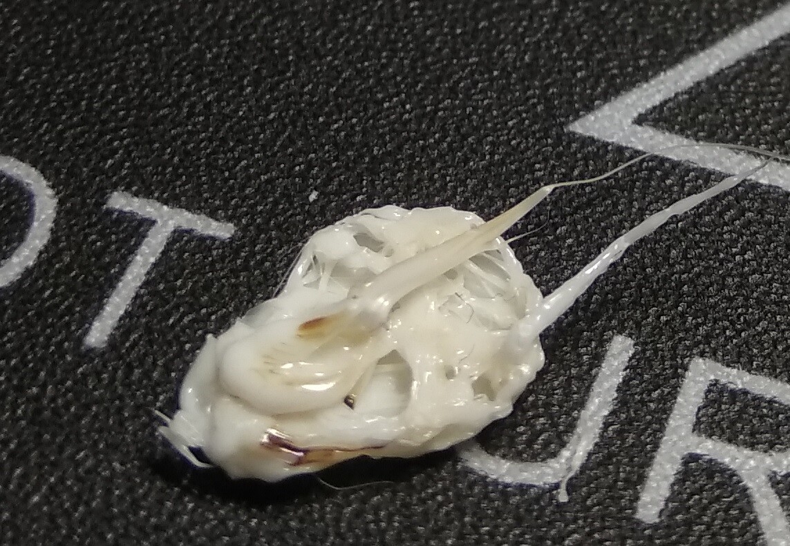

2) Еще одна проблема. Думаю они взаимосвязаны. При ретракте выплевывется филамент каплями 2x2 мм с характерным тошнотворным звуком (правда сразу оговорюсь, при 245 градусах). Пришлось отключить ретракт.
