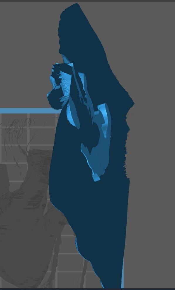

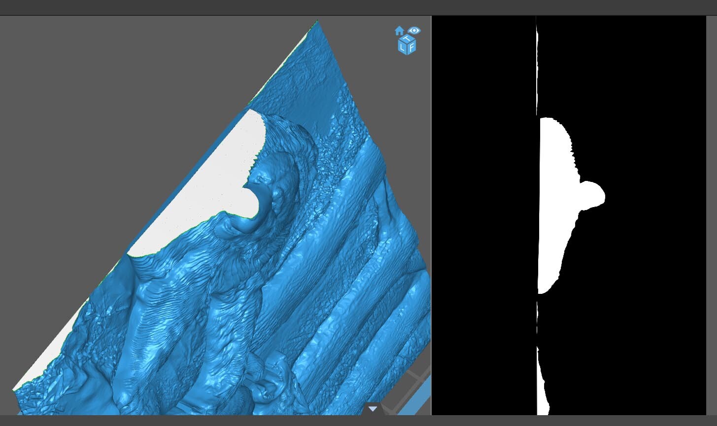

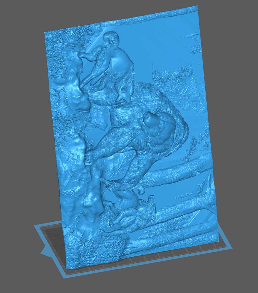

Здравствуйте, уважаемые. Поступил заказ напечатать "картину", да вот незадача - неизвестный китайский автор сделал произведение так, что часть модели не имеет объема. Ну и других косяков хватает. С наскока не придумал, как поправить малой кровью, может у кого есть мысли на этот счет? Из того, что пробовал: прогнать через Netfabb и Materialise; примостырить сзади параллелепипед и скомбинировать (проблема в том, что зад модели не ровный); "накинуть" объема в режиме лепки(но часть модели просто фольга); экструдировать полики с задней части (но Майя падает от таких забить (но уже самому интересно). Можно наверное тупо ручками поликов создать по грани, но как-то трудоёмко это представляется...
