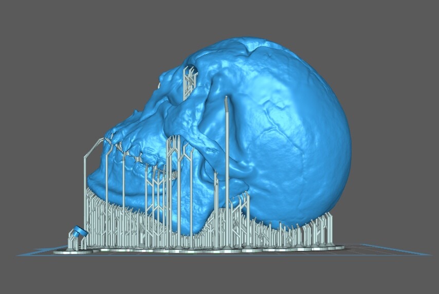

Доброго времени суток)
Вопрос к знатокам:
1. Насколько верное положение модели относительно стола?
2. Плотность и общее расположение поддержек, подойдет ли?
(был опыт что при печати получились только поддержки)

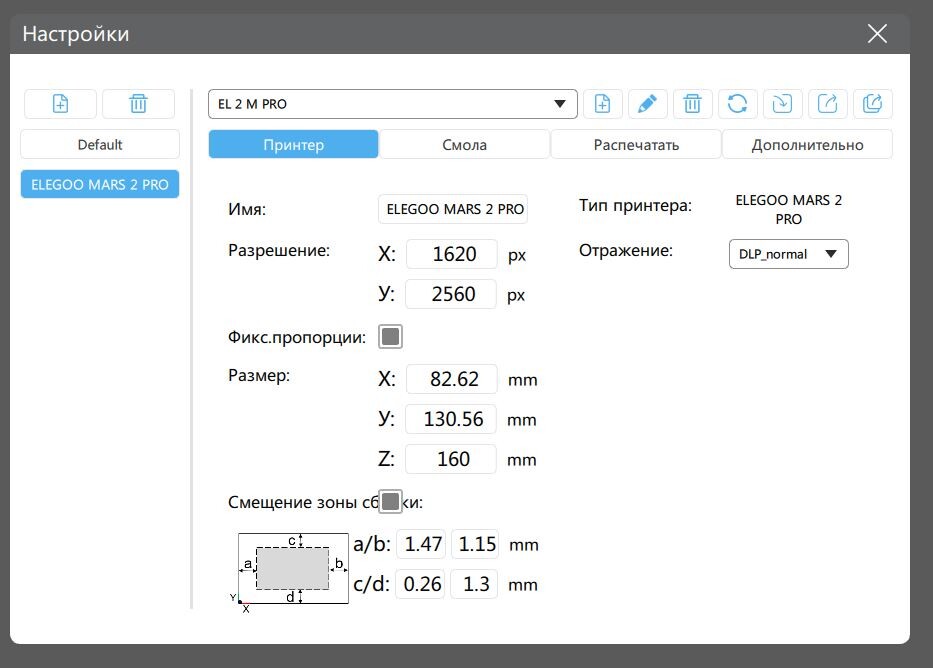

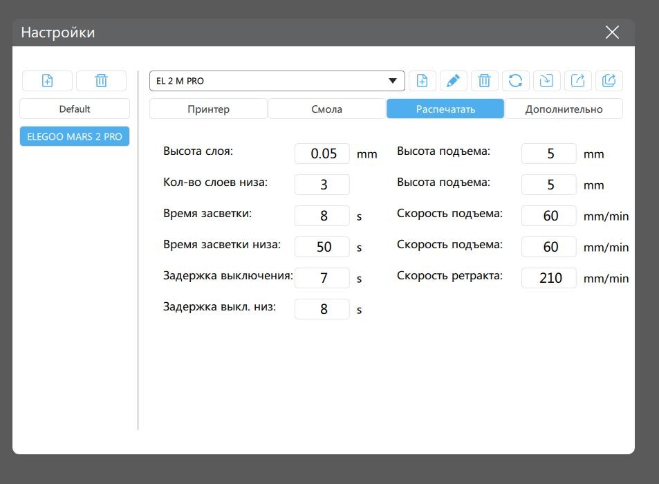

3. Настройки печати норм?
  *инфу искал, и в технологиях ЧитуБокса, и ютуб, но хочется увидеть комментарии опытных товарищей, которые знают особенности и программы и фотополимерной печать в целом.
  *не так давно стал обладателем DLP принтером Elegoo Mars 2 PRO. Пробная модель в виде башенки получилась с первого раза и все было идеально. с остальными начались определенные проблемы, но я их решил методом проб и ошибок. Но эта модель больше всех, дольше всех по печати. Хочется, чтобы, спустя, примерно, 6 часов, она появилась на свет)
  *череп делал сам в Zbrush.
Вид 1

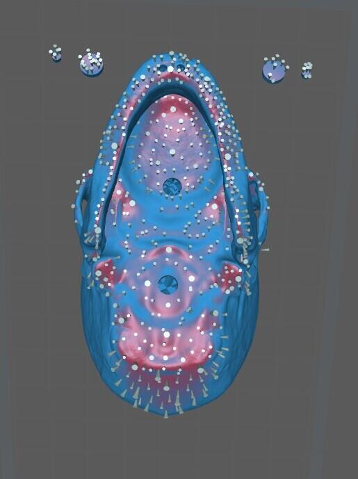

Вид 2.

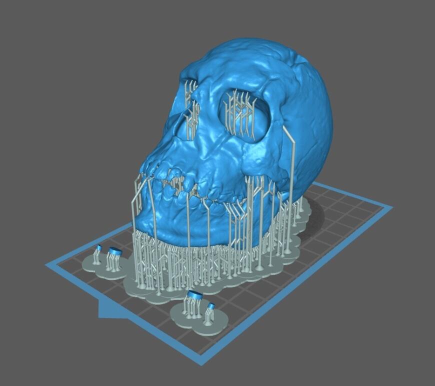

Вид 3

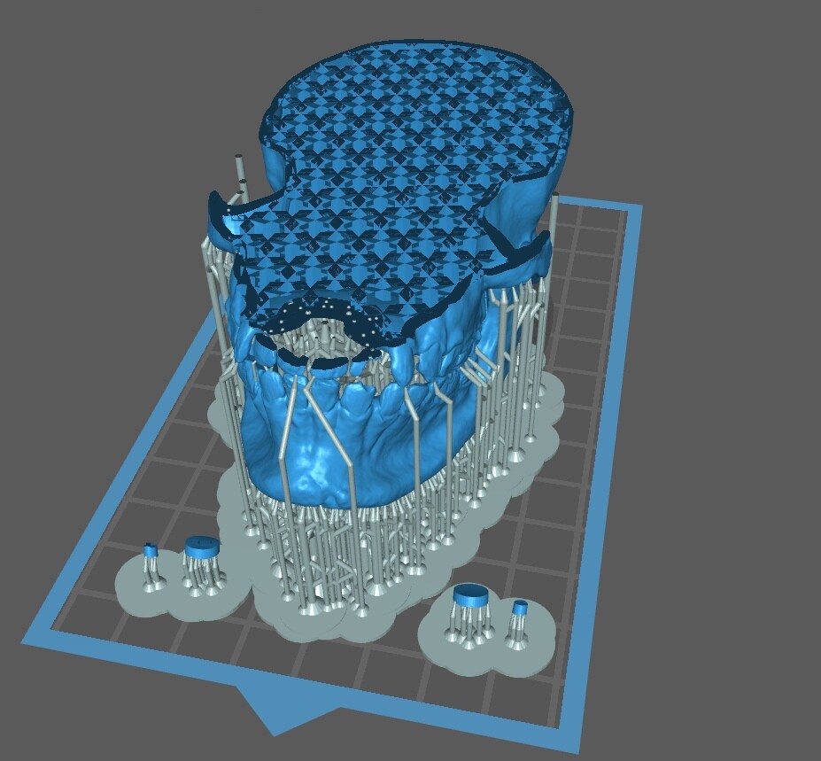

Вид 4.

Настройки
