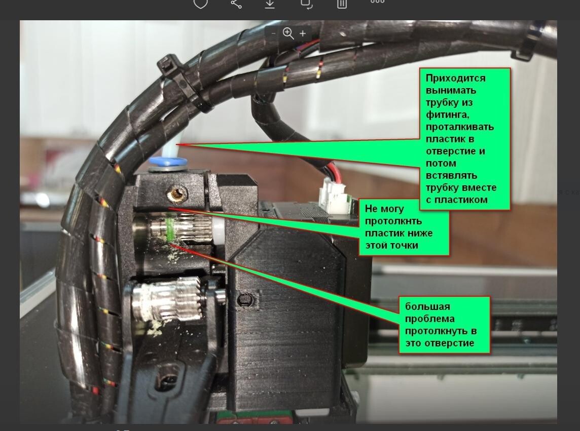

посоветуйте BMG (где купить) или другой экструдер для ТПУ и нейлона.
Купили мы по весне у "криворукого тульского сборщика" ЗАВов ЗАВ БИГ. Про наши мучения с механикой и электрикой писать долго, с десяток страниц будет. Благо Алексей советами помог, кое-как заставили печатать сиё чудо, но только авс и петг. Т.к. пришлось ровнять криво стоящую шестерню и увеличить отверстие вниз, без этого засунуть пластик было почти не возможным
Сейчас руки дошли экструдера, надо ТПУ печатать. Посоветуйте - какой лучше взять и если смысл брать металлический для директа? ПС а этого гробовщика хороших принтеров - остерегайтесь, кто может, когда сами всё перебрали да половину поменяли - скажу одно ЗАВ - супер.
