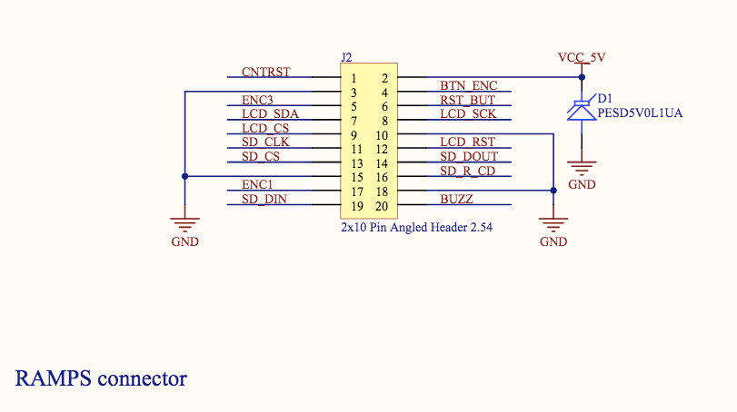

Посоветуйте решение для трех экструдеров
Собрал MK3S и решил проапгрейдить старый «дрыгостол» — Hephestos 2. Впечатлили проекты иридисцентной печати этого японца https://twitter.com/i/events/1306422654291734531 (Shin Obinata). Например такие, меняющие цвет, вазы:
Есть несколько мыслей про электронику. Самый дешевый вариант -- докупить к имеющейся BIGTREETECH SKR мини V1.1 модуль расширения EXP MOT за 560 руб. и параллельный модуль для оси Z (на два мотора) за 85 рублей. Но громоздко немного, а главное, не подключить 12864 дисплей, так как порты EXT уже заняты расширениями. Значит еще TFT экран BIGTREETECH TFT35 V2.0 (размер близок к отверстию в металлической раме гефестоса) за 1985 рублей. В итоге не так дешево (2630) и все впритык.

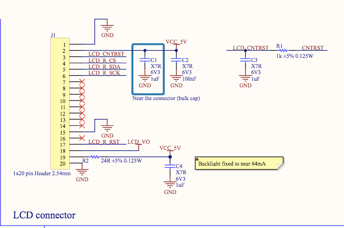

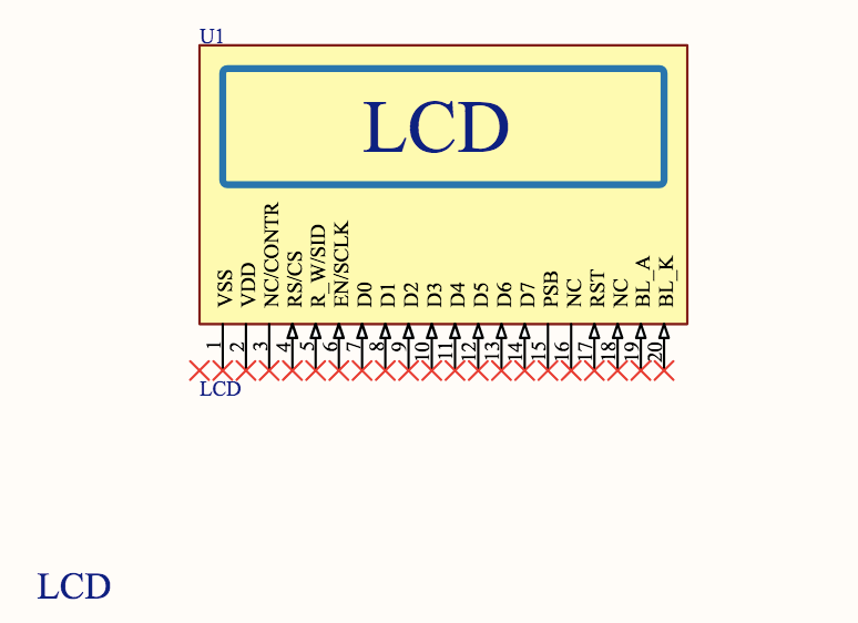

Другой вариант (пока он кажется оптимальным) BIGTREETECH BTT Rumba32 (или Makerbase MKS Rumba32 за примерно такую же стоимость)+параллельный модуль для оси Z. Выходит 2130+85=2215. Тут больше возможностей, в том числе в перспективе и для расширения. Да и размер у платы хоть впритык, но вмещается на штатное место. И дешевле варианта с Мини, если удастся подключить дисплей от Гефестоса. Но в этой возможности я не уверен, там другой порт -- 2х10 и не до конца ясная распиновка (не смог ее до конца соотнести с пинами новых плат, понятны разве энкодер, ресет, пищалка и земля с напряжением):
Так что как минимум надо добавить рублей 900 (12864) или 1900 (TFT 3.5) на дисплей. При этом энкодер на 12864 все равно придется переносить, отверстие в раме не совпадает почти ни с какими (может экран для анета, но он без энкодера). А на BIGTREETECH TFT35 V2.0 есть порт для энкодера.
Платы BTT GTR, SKR PRO, GEEK 3D обладают достаточным (или избыточным для сегодняшних задач) количеством драйверов и выходов, но не лезут в корпус. Можно монтировать снаружи, но пока склоняюсь к Румбе. Также в наличии оригинальный Дуэт, но из-за одного недостающего драйвера надо докупать довольно дорогое расширение Duex (от 5330р).
Буду рад любым мыслям, замечаниям или советам. В том числе если Румба -- то МКС или Бигтритеч? А если 32 TFT то только ли того же производителя, что и плата? Возможно я упустил что-то важное. Или не жадничать и все делать на Дуэте? А может продать его и окупить что угодно?
