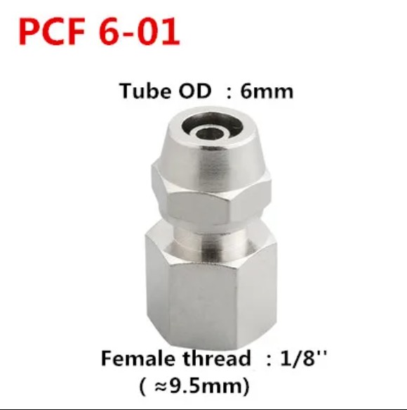

Многие видели, а может и использовали вот такие пневматические фиттинги
Посоветуйте фиттинги переходники с мягкой трубки на жесткуюВ такой фиттинг вставляется трубка из полиуретана или аналогичных материалов, ключевой момент в том, что она жесткая, иначе герметичность не обеспечить.

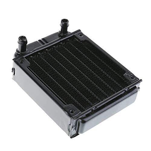

А у меня есть вот такой радиатор
Он рассчитан на то, что на штуцера одевается МЯГКАЯ трубка, герметичность достигается за счет того, что трубка слегка меньшего диаметра растягивается и плотно облегает штуцер. Полиуретан тут не пойдет, либо ПВХ, либо силикон.
Так вот не знаю я как соединить этот радиатор с приведенным выше фиттингом. По идее должен быть какой-то переходник с одной стороны  имеющий выход как у быстросъемного пневмофиттинга, с другой стороны что-то вроде этого
Но что-то я таких не нашел.
Кто подскажет, как поступить?
