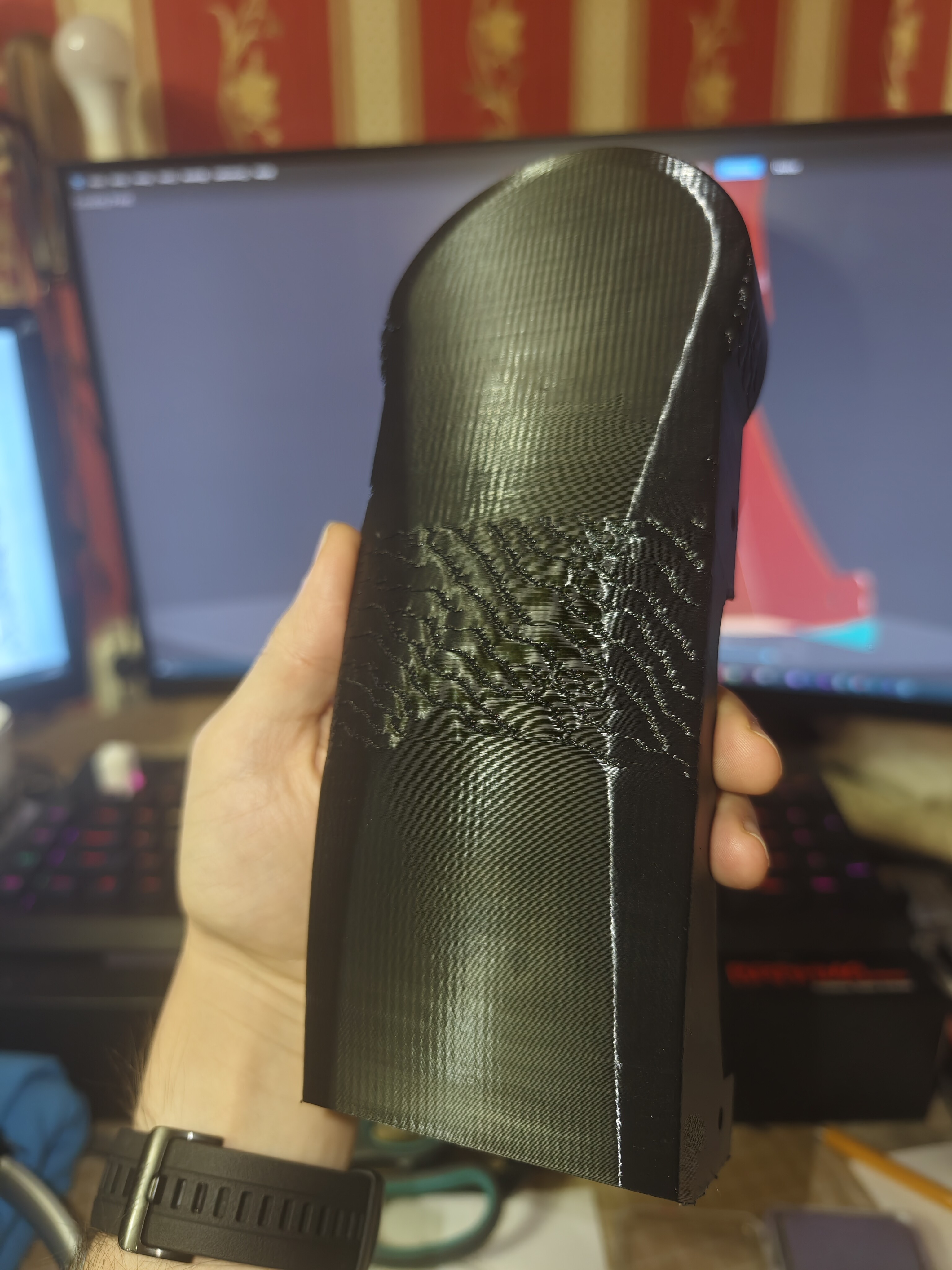

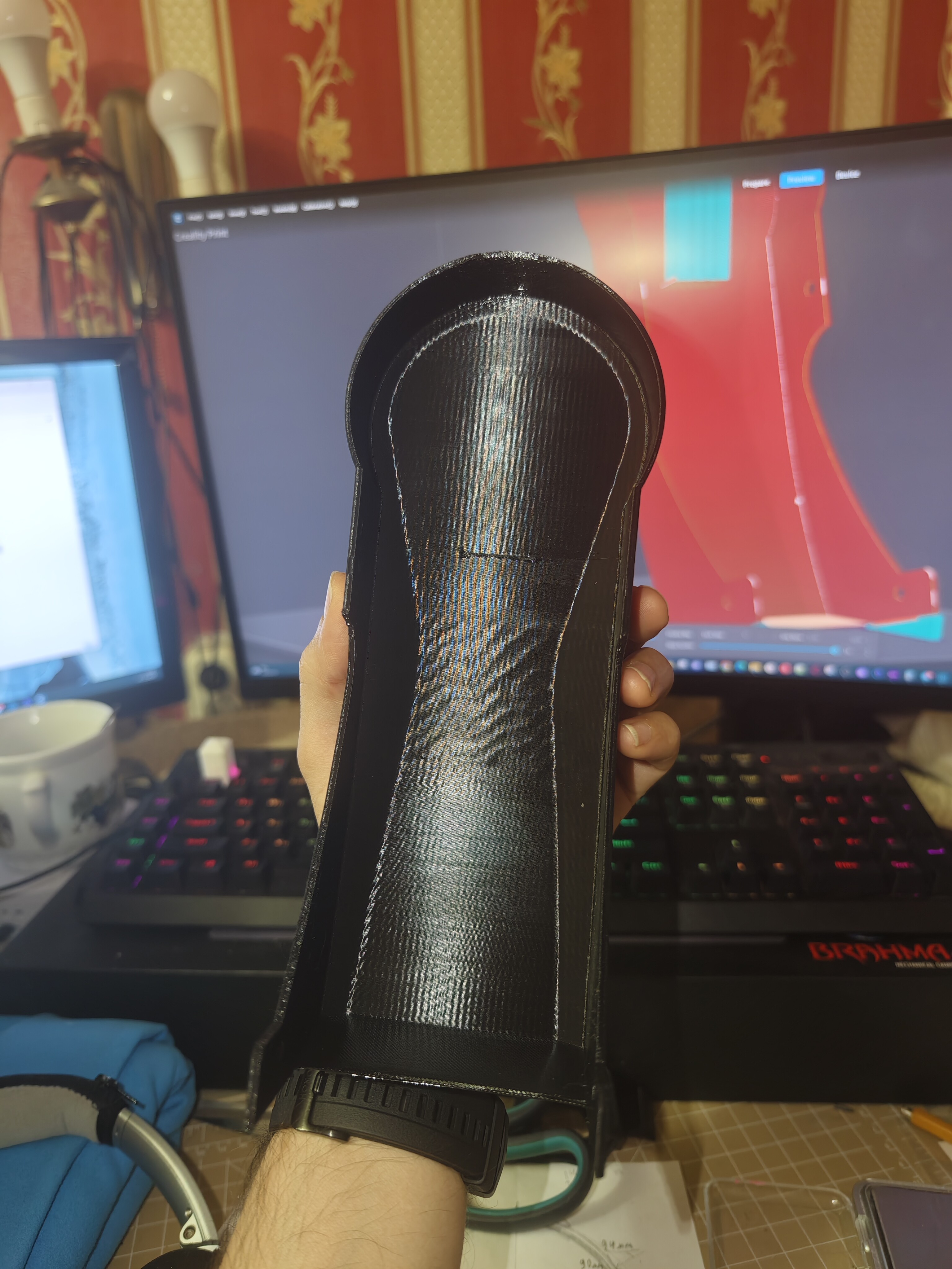

Портится часть поверхности детали. В чем причина?

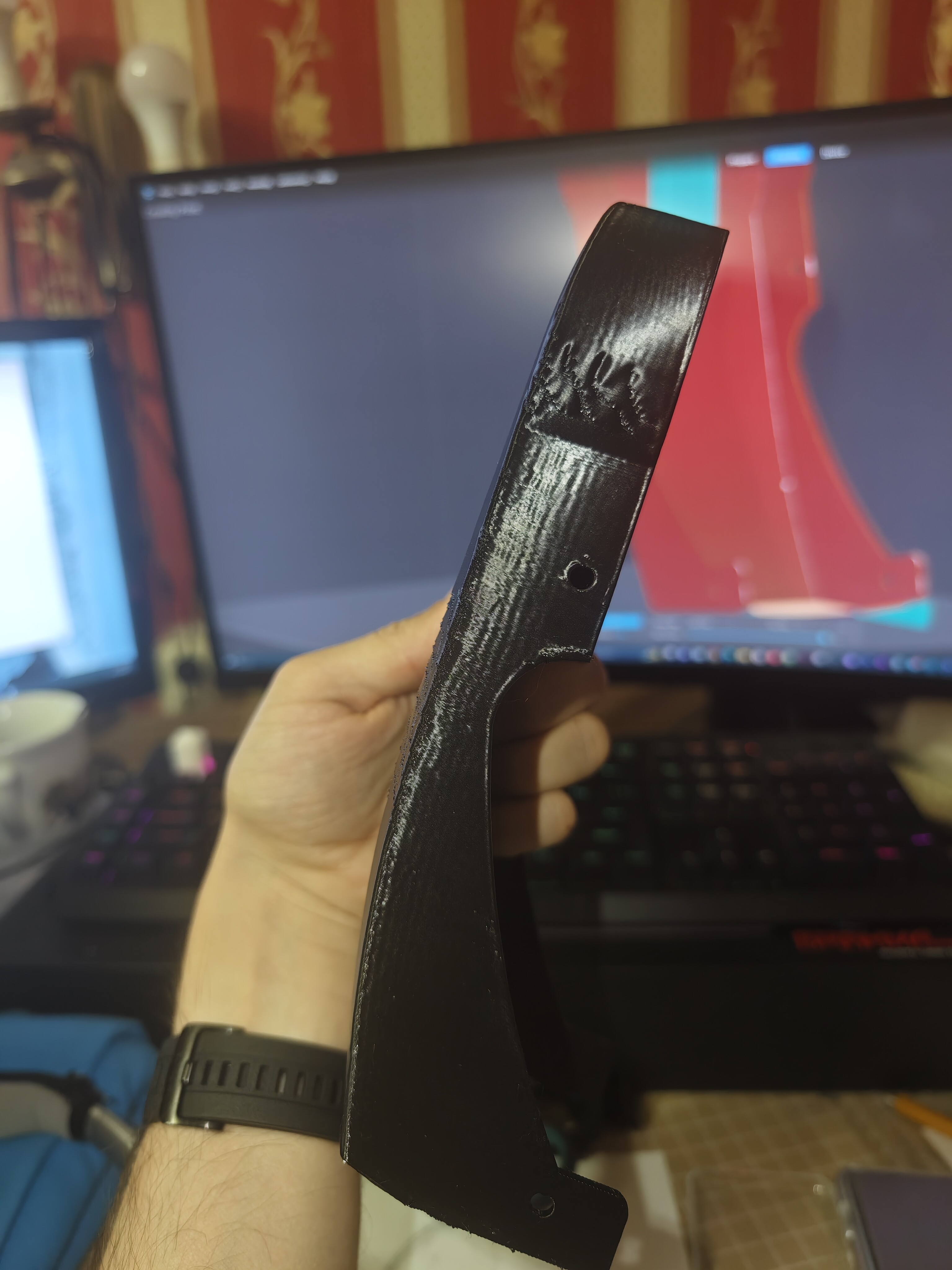

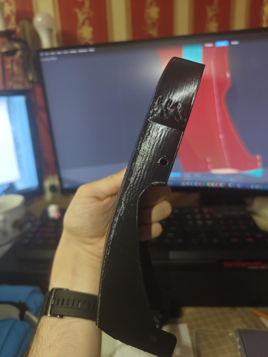

Часть детали печатается нормально, потом какие-то странности - волны, причем только с наружной стороны, далее тоже все нормально
Кто подскажет, в чем может быть причина?

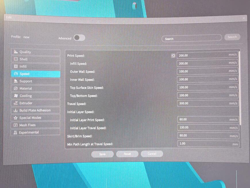

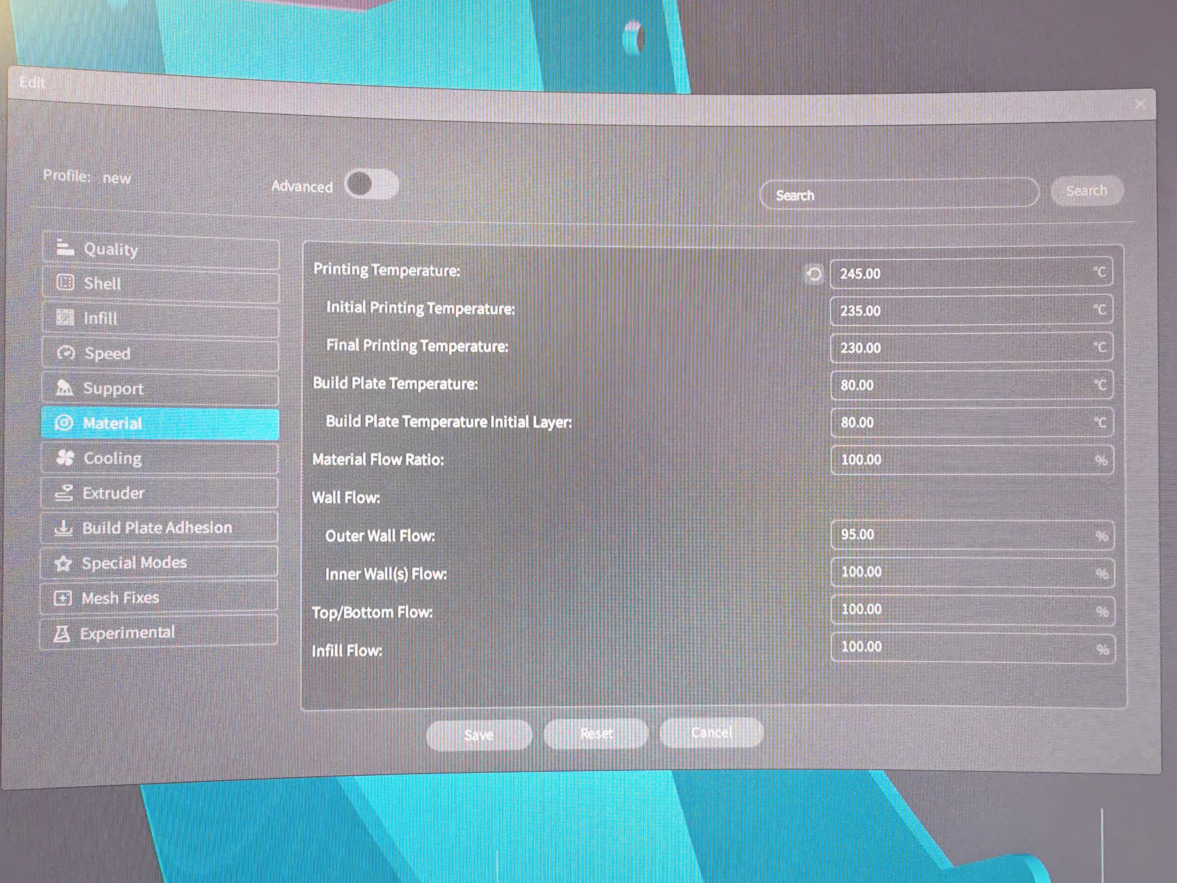

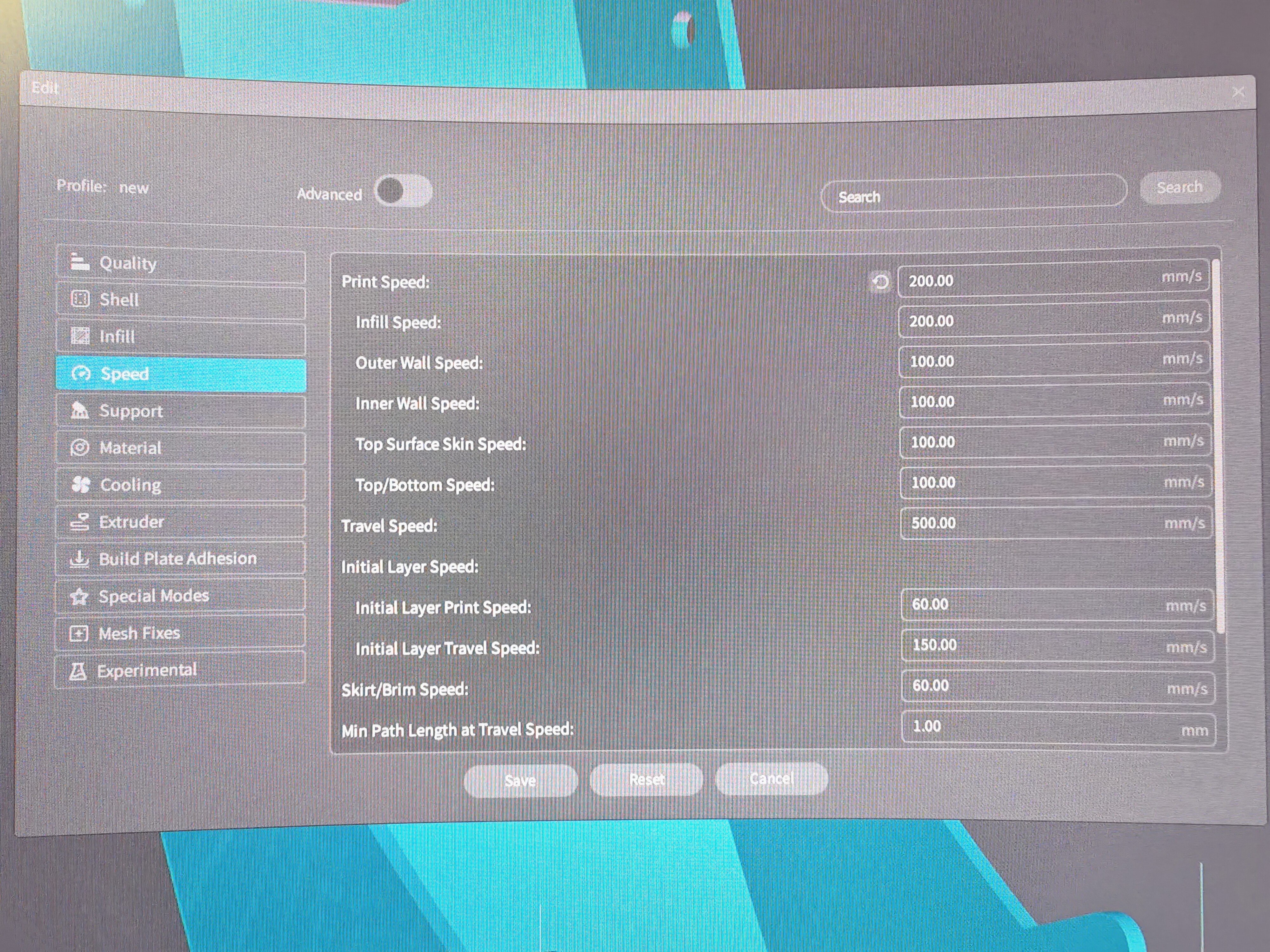

Настройки этой печати на фото, пробовал еще печать на более высоких скоростях (300 и 500) и более высокой температуре (250-255). Обдув ставил: отключённый, 10%, 30% (на данной детали).

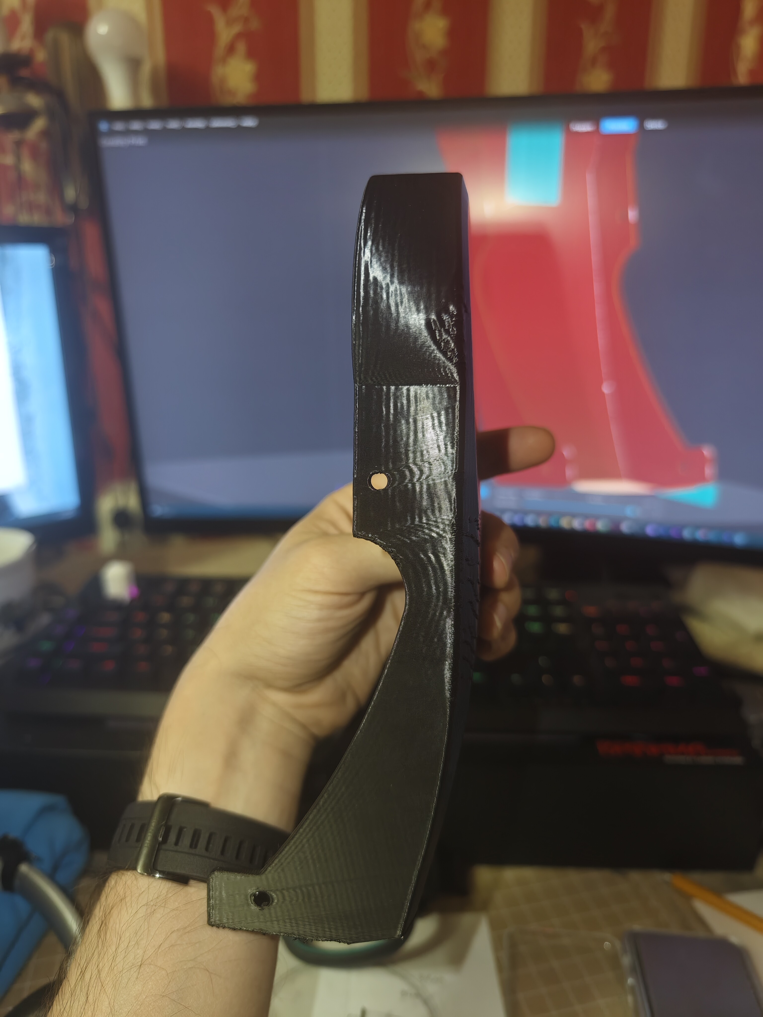

Результат был везде схожий, на скорости в 300 проявилось поменьше, но тоже присутствовало
Принтер: K1 Max
Z-шов расплывается
Коллеги, помогите!
