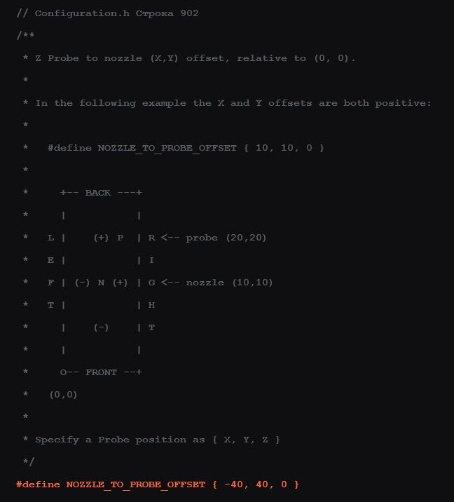

Помогите правильно координату вычислить для Марлина
В общем в строке * Specify a Probe position as { X, Y, Z } */#define NOZZLE_TO_PROBE_OFFSET { -40, 40, 0 } нужно правильно координаты выставить. Вот вроде хелп, не понятный какой то. Как у них эти -40 и 40 получились?

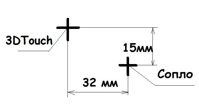

У меня вот так стоит датчик относительно сопла.
Передо мной принтер, смотрю на него с переди и с верху.
Я вот так выставлял координаты #define NOZZLE_TO_PROBE_OFFSET { -32, -15, 0 }
Что то ось Y сзади рабочего стола оказалась. Нужно было в плюс что ли выставить?
