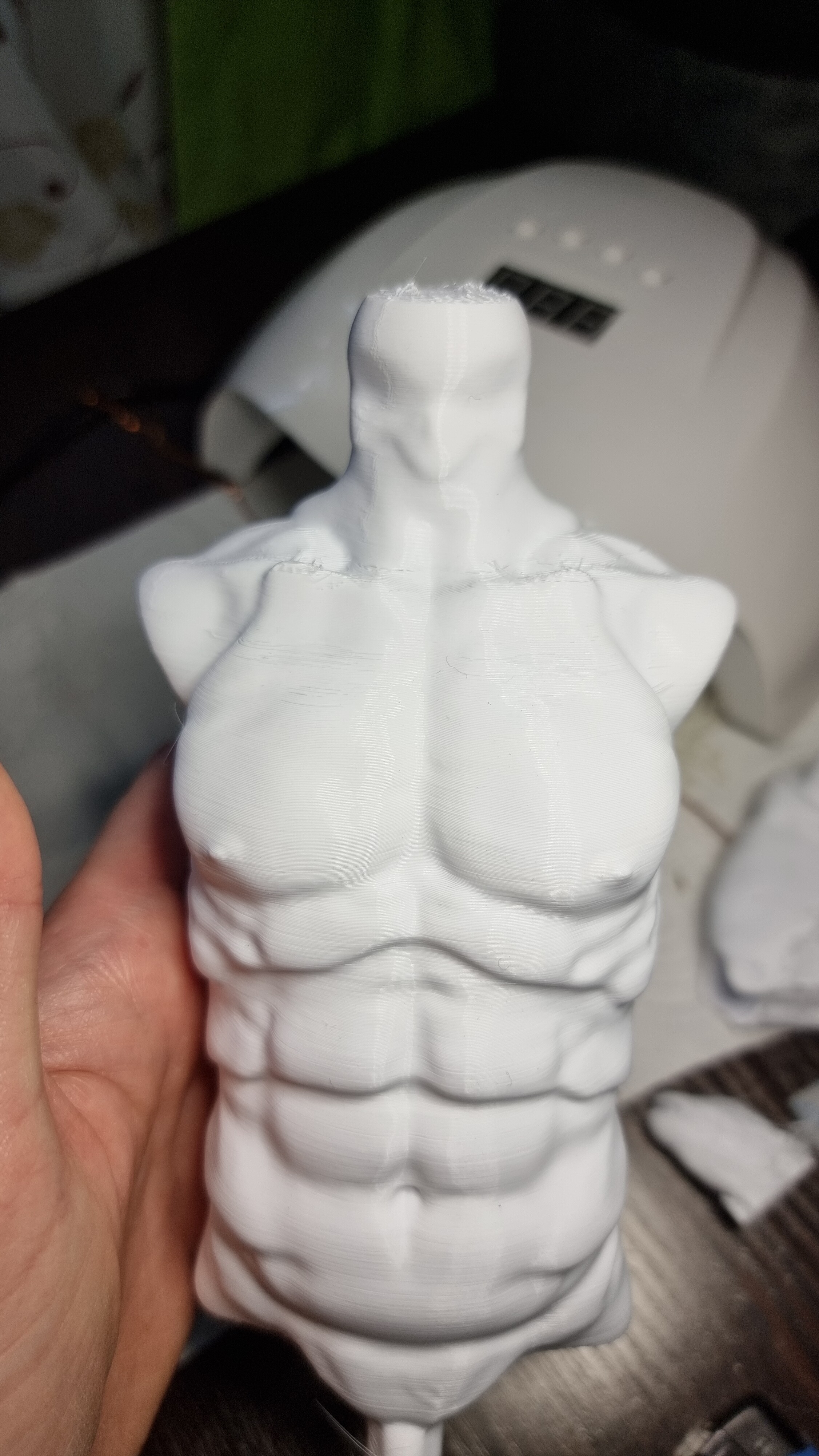

Всем привет!
В общем, если по фотополимерным проблемам я могу назвать себя спецом, то вот с фдм печатью остаюсь полным профаном(
Купила тут себе Qidi x plus, затестила пробную печать с их красным АБС- круто и просто, потом начала печатать в петж. Настройки сначала брала те, что по умолчанию сделаны в слайсере и все было ок, но однажды печать запороло- филамент наглухо застрял внутри экструдера. Разобрала, почистила, поставила запасной хотенд. Хватило на 1 печать и опять засорилось. Грешила на настройки, крутила все- температуру +-, ретракт, подачу материала- становилось только хуже. Запарывались даже мелкие печати. При чем, иногда даже на одном и том же месте. Подумала, может, некачественный Петж попался (фирма Бестфиламент, белый).
Заказала ПЛА от eSun. Настройки слайсера: 200 хотенд, 1.5-30 ретракт, 50 стол (60 первый слой), сопло 0.4, ширина слоя 0.4, высота была разная - от 0.12 до 0.2 мм., подача материала 100%, обдув сопла вкл.

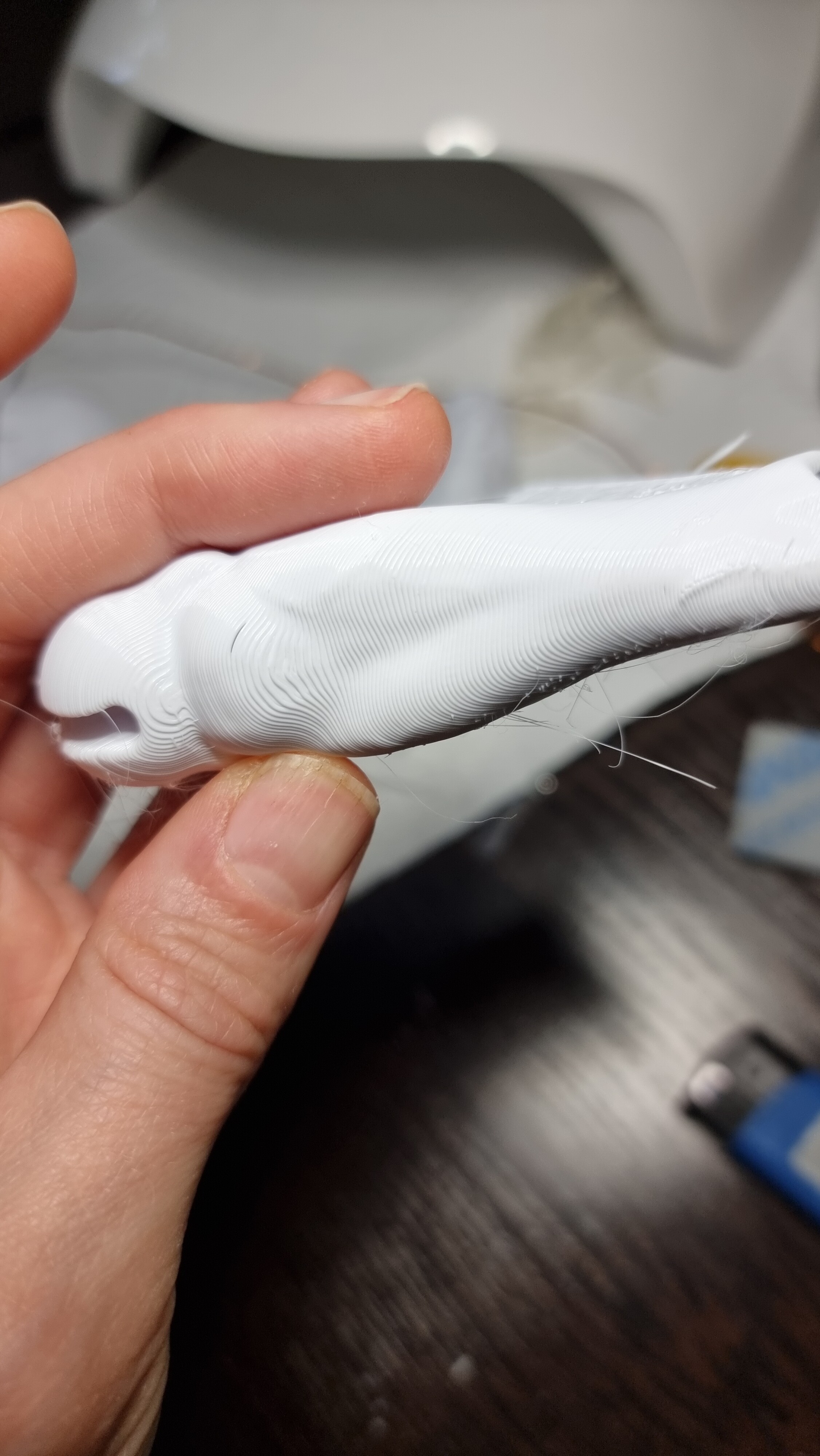

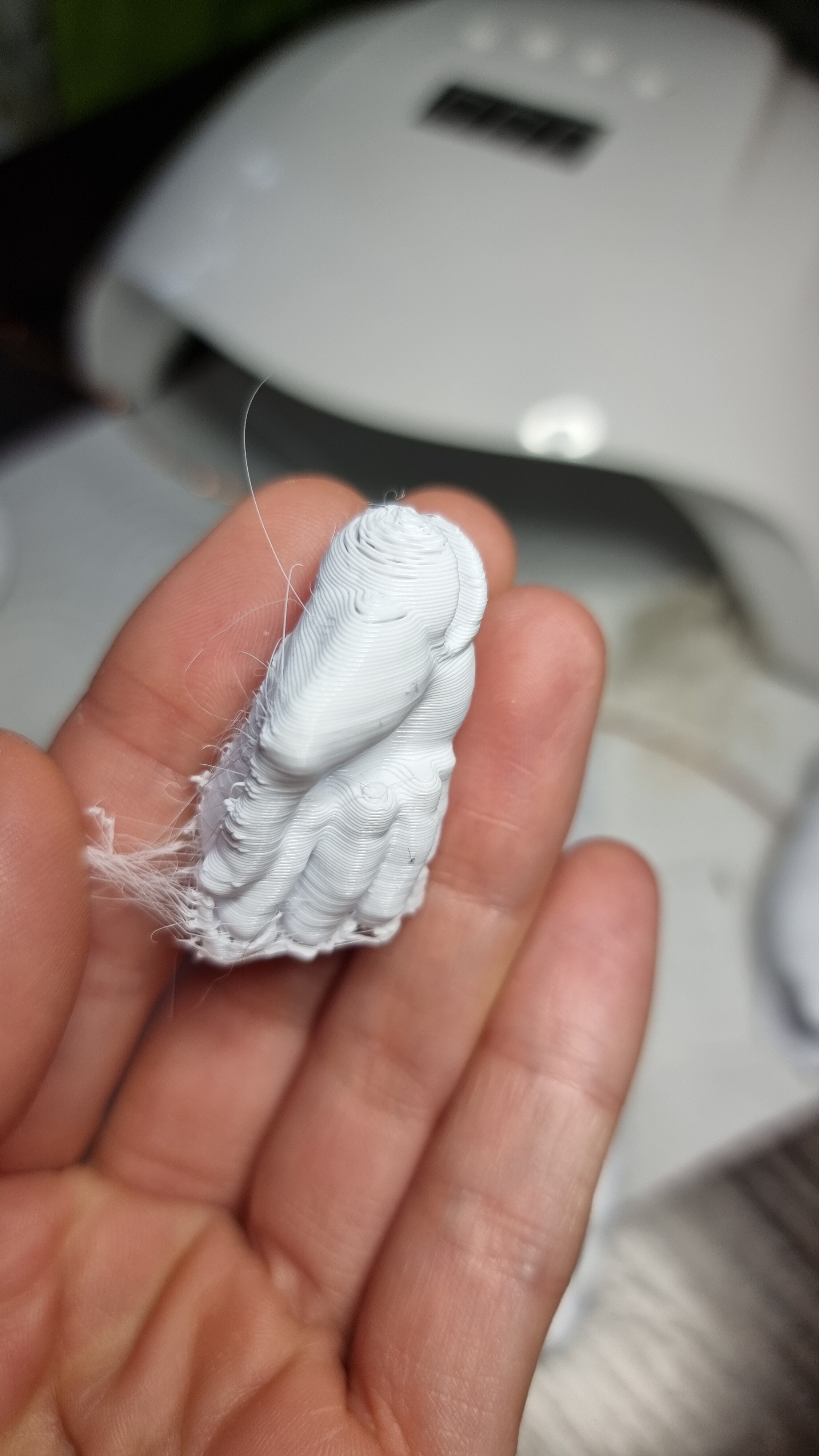

Короче, при недоэкструзии куча волос и соплей. Слои неровные, а на второй печати тупо прекратилась подача в самом конце (первое фото)
На этом фото слой 0.2- слишком грубо, а слои все равно не спеклись.
Слои будто не спекались. Повышение температуры вызвало запарывание печати на первых слоях (просто хаотичные кудри получались, но от стола не отрывало ни разу). Сопло чищено перед началом печати ПЛА, оно точно чистое, пруток не застревает. Стол калибровала перед каждой печатью) Когда был Педж, там еще и засоры были постоянные, при том, что там температуры были 230-235 гр.
Короче, у меня опускаются руки. Помогите советом, пожалуйста, куда копать?
