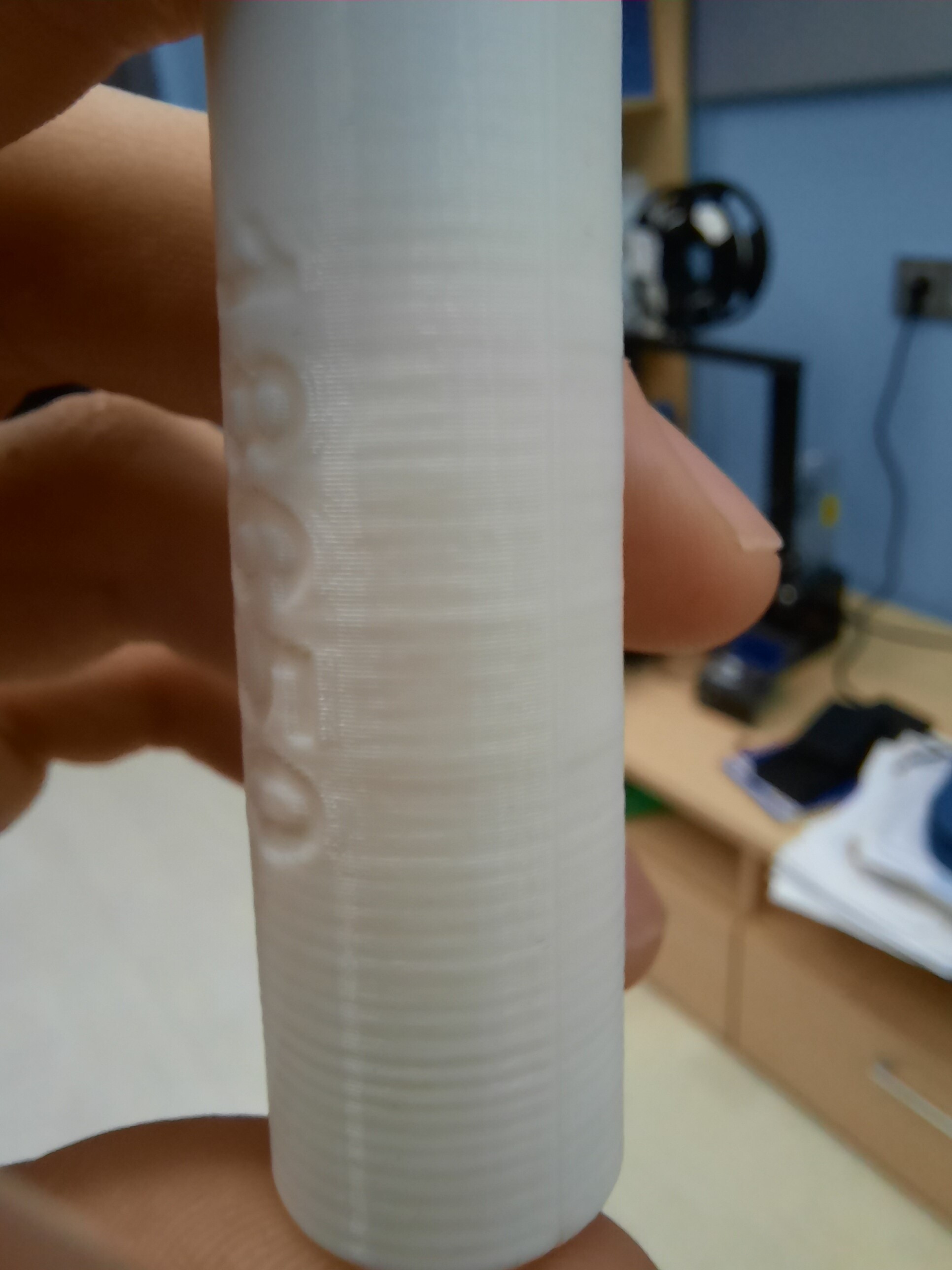

Привет. Печатаю на Ender 3, через месяц эксплуатации начались волны на модели (фото). Искал проблему долго, устал уже если честно. Уже попробовал и эффекта не дало:
Полная пересборка принтера
Перенастройка балки X
Замена гайки Z на безлюфтовую
Замена винта Z на новый
Подкладки под мотор Z
Менял температуру, скорость печати (вряд ли в этом дело)
Из того, что приходит на ум лишь неисправность шаговика Z, но с другим не махнуть (на X и Y жёстко посаженные шестерни, на E тоже не снять шестерню). Дело точно не в шаговике E, так как линии одинаковы по высоте на разной площади моделях. Также дело не в включении выключении нагревателя - по 3 раза за слой, а полосы слоёв в 5. На вид полосы повторяются с каждым оборотом винта Z, но как и сказал выше, пока ничего не помогло. Очень надеюсь что у кого-то найдётся решение, буду премного благодарен!
