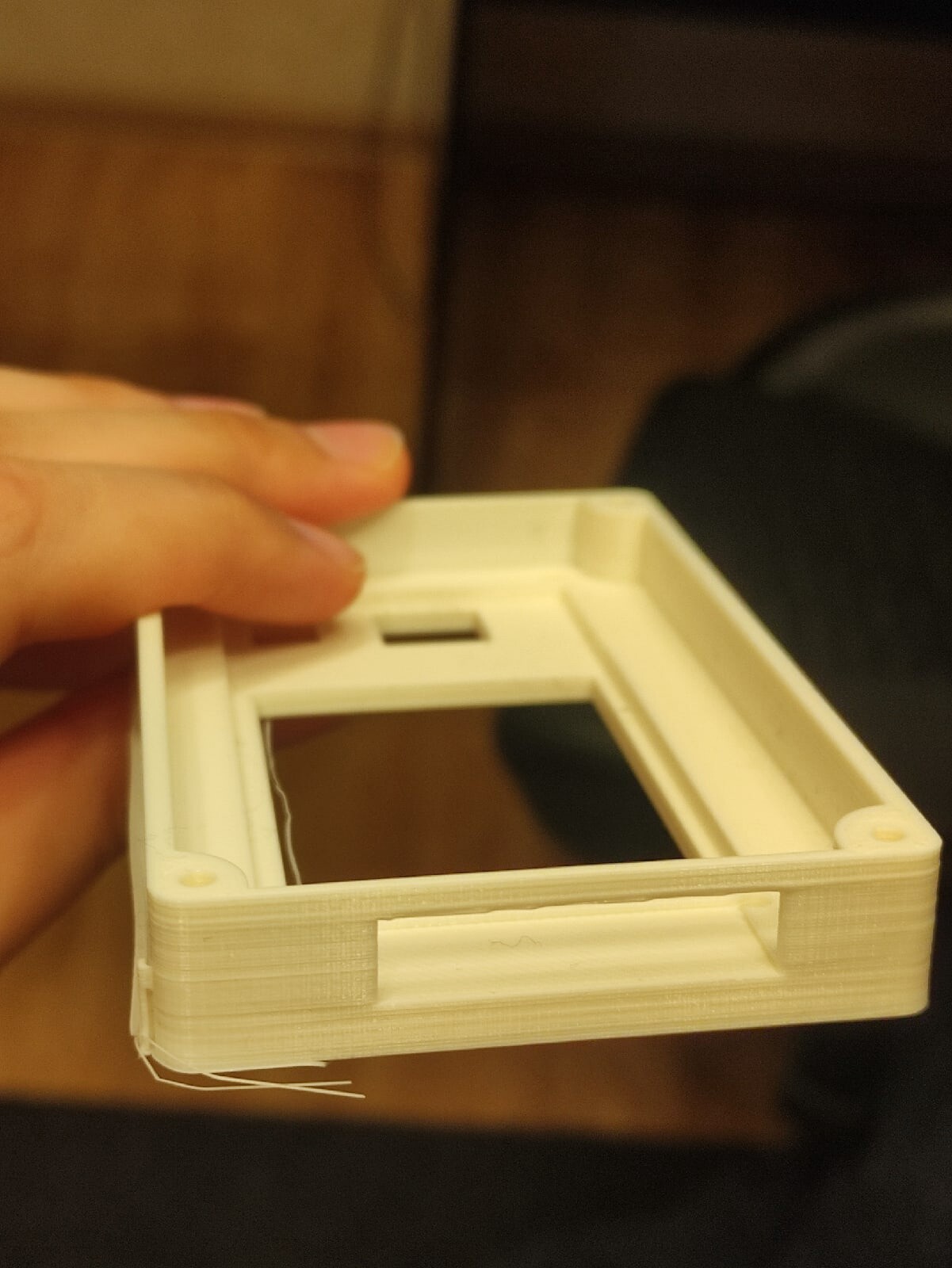

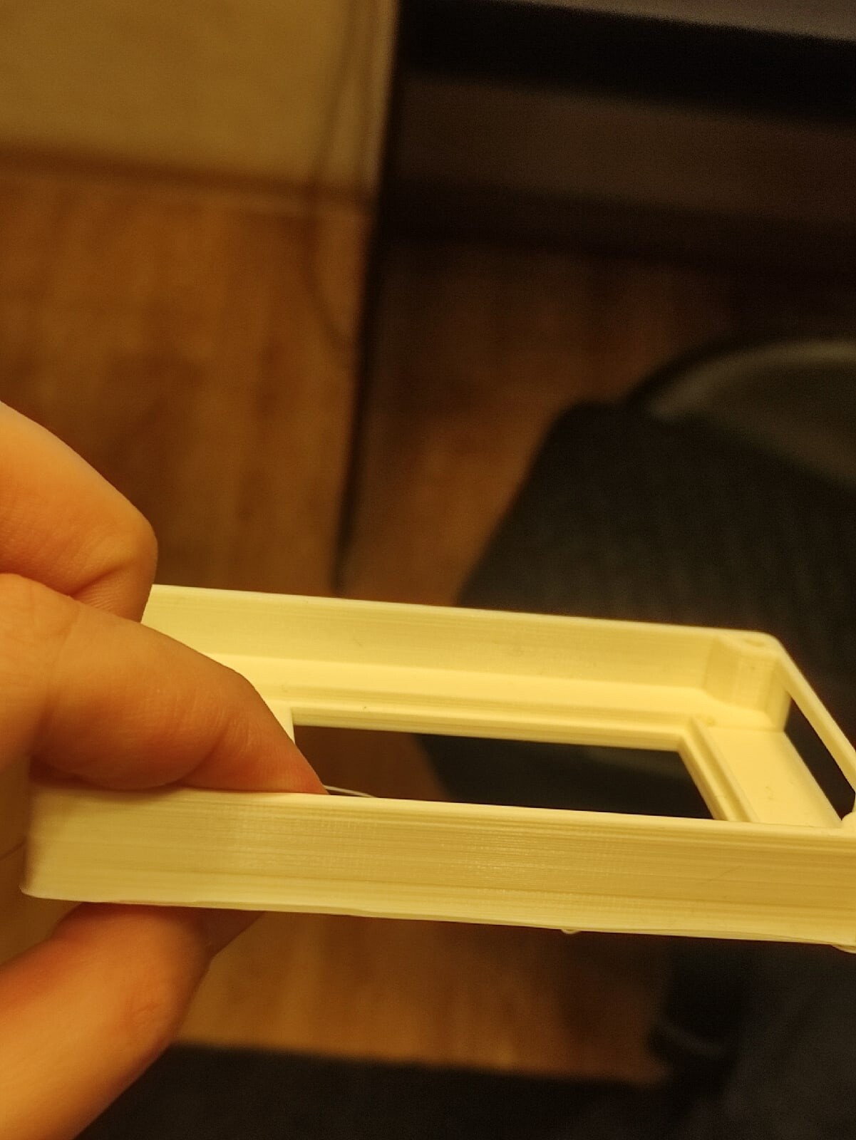

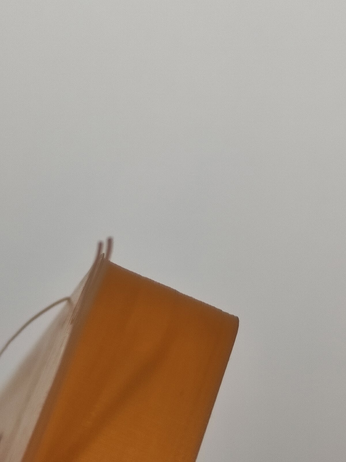

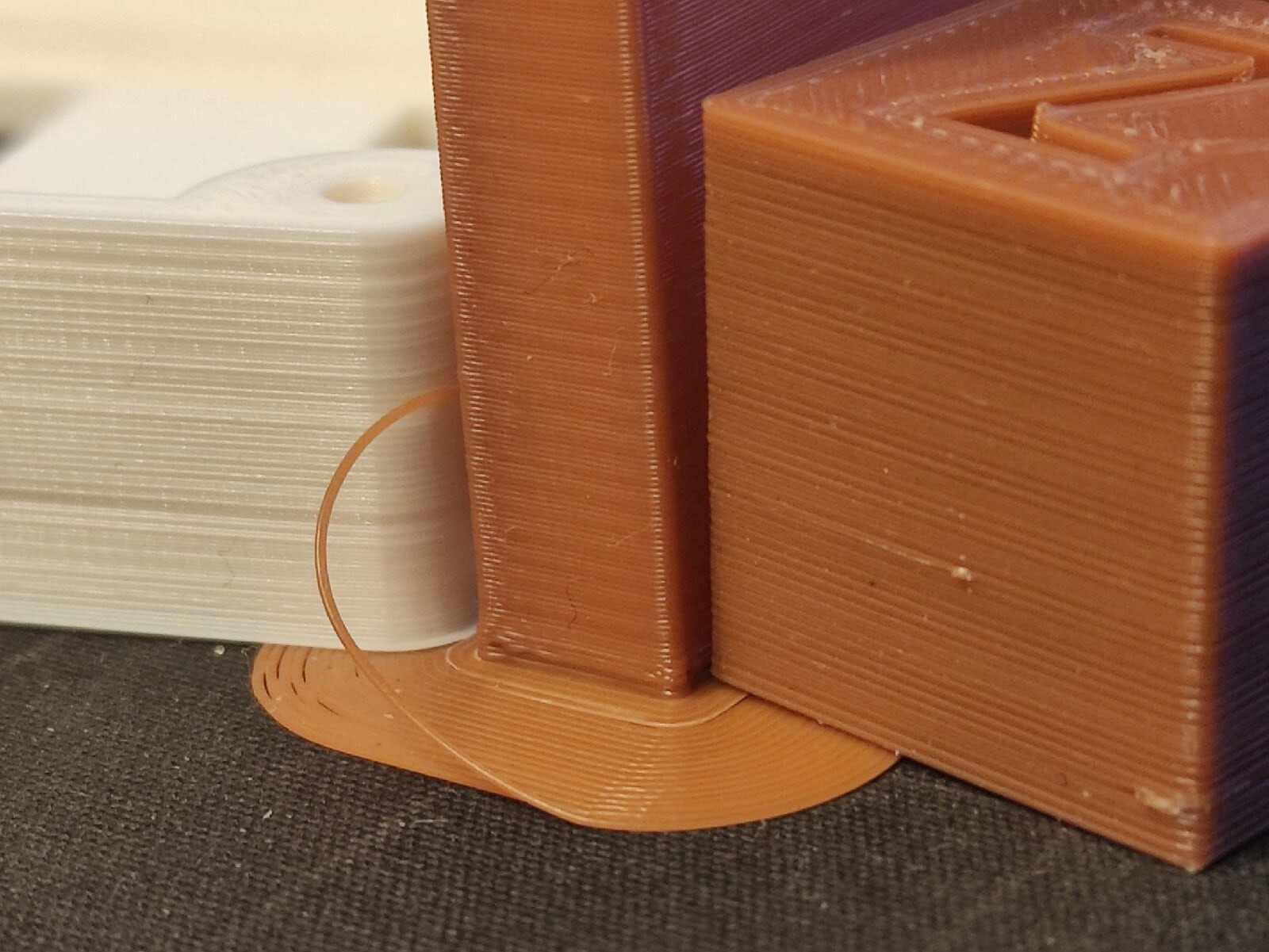

При печати появляются какие-то странные полосы. На разных деталях по разному.
Пид сопла откалиброван, разброс температуры около +- 0.3 градуса по датчику.
Стол работает по Watermark (Bang Bang), разброс около +- 0.5 градусов по датчику.
Ремни подтянуты, кинематика в норме. Гостинг даже на огромных ускорениях едва заметен.
По оси Z стоит ШВП мотор, гайка к столу закреплена жестко. Биения при перемещениях стола не видно.
Ширина экструзии = ширина сопла 0.4 мм.
Слайсер Cura.
Внешние периметры печатаются после внутренних. Параметр Compensate Outer Wall Overlaps включен.
Ощущение, что полосы коррелируют с конструкцией печатаемой детали. То есть при переходе от печати основания к печати только стенок появляется такая длинная полоска со всех сторон как будто недоэкструзия.
Собственно, куда смотреть? Из идей только как-нибудь приколхозить гайку к столу через резинки или пружины и посмотреть, что будет. Может увеличить микрошаг по оси Z. Но раньше был 1\128 и проблема все равно появлялась.
