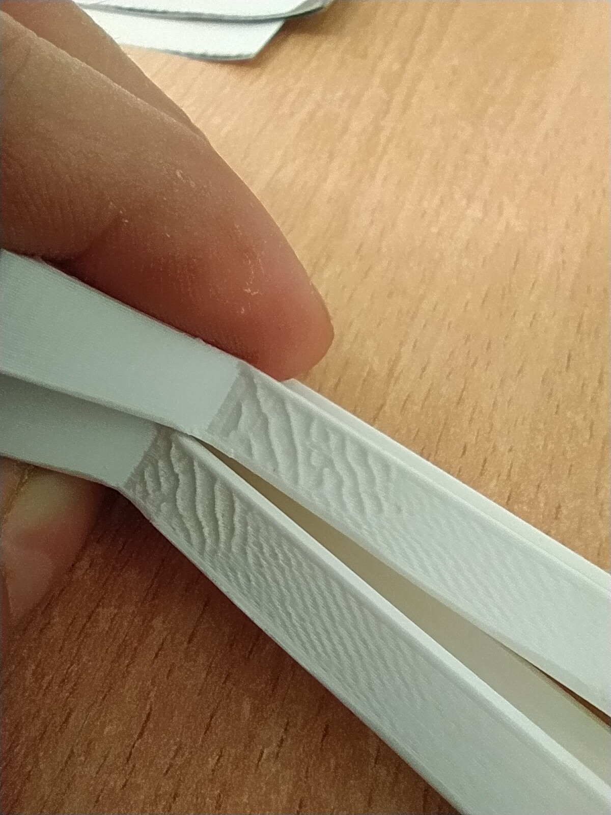

Подскажите название настройки в курсе для коректировки
Возникла проблема при печати , раньше может не обращал внимания , а тут тонкостенная модель и такой косяк .
Я понаблюдал и это происходит в конце пути:
Сначало заполнение , потом внутренняя стенка и завершает внешняя стенка и это происходит в конце пути. Сначало я подумал что это вначале и добавил "дополнительно заполняемый объем при откате" до 1мм³ , но ничего не поменялось. Потом понаблюдал и вроде как это происходит в конце пути , потом уходит на следующий слой.
Материал АБС от ФДпласт, температуры 250/90 , скорость внешняя 45 , внутренняя 60 , крышка 60, заполнение 50 , откат 3.5 скорости 20.
